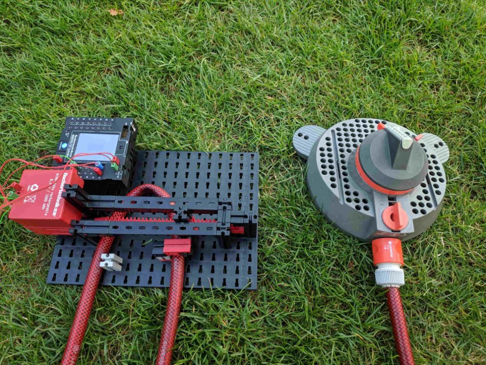

Vielleicht kennt ja jemand von euch den automatischen Rasensprenger von Gardena, welcher vorher eingestellte "Wegpunkte" abfährt und an diesen die Wasserdurchflussmenge reguliert. Wer sich den mal anschauen will: "Gardena AquaContour Automatic".
Dieser Sprenger ist relativ teuer und ich wollte den Versuch wagen, mir selbst einen nachzubauen. Ich bin das Experiment erst so angegangen, dass ich die Wassermenge am Wasserhahn einstellen wollte (also quasi ein "Adapter" zwischen FT und Wasserhahn), es hat sich aber bald herausgestellt, dass da zu viel Spiel ist und das noch dazu schwer umzusetzen ist.
Meine nächste Idee war es, einfach den Wasserschlauch einzuspannen und je nach benötigtem Durchfluss abzuquetschen/abzuknicken, oder eben locker zu lassen. Das funktioniert überraschend gut!
Zu dem Zeitpunkt hatte ich das zugehörige RoboPro Programm eigentlich auch schon fertig gezimmert. Dieses bestand daraus, dass man zuerst die Zeit misst, in der der Sprenger (normaler Rundsprenger...auch von Gardena: Tango) von einem Stopper zum anderen schwingt. Diese Zeit wird dann in 60 Slots aufgeteilt, in denen man die Durchflussmenge regulieren kann. Das ganze wird mit einer Liste, während das Programm läuft, gespeichert.
Eigentlich funktioniert das alles erstaunlich gut für so einen...ich sage mal interessanten...Einsatzzweck. Falls jemand Interesse an Videos und Programm hat, einfach anschreiben. Die Dropbox Links habe ich entfernt (Stand 12.01.2024).

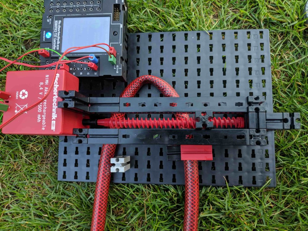

Sodelle, ich bins wieder:
ich habe mich jetzt dafür entschieden, den Rasensprenger so zu verdrahten, dass einfach der Schwenkarm jedes Mal am Stopper einen Kontakt schließt. So habe ich keinen verschmutzten Taster und es funzt trotzdem. Im Großen und Ganzen bin ich eigentlich schon echt zufrieden, es funktioniert so wie ich es mir vorgestellt habe. Es ist bis jetzt nur noch alles ein wenig ungenau und schwierig einzustellen. Ich werde mich morgen noch einmal ein wenig damit beschäftigen und alles so gut wie möglich fein tunen. Ich habe ein kleines Gehäuse um die Gerätschaft gebaut und sie in Frischhaltefolie gewickelt, um zu vermeiden, dass falls ein paar Tropfen durch den Wind auf den TXT geweht werden, dieser keinen Schaden nimmt. Die Fernbedienung habe ich zum einfacheren Einstellen mit einprogrammiert. Hier nochmal ein paar Bilder:
Gesamt 1
Gesamt 1
Draufsicht
Draufsicht
Rückseite
Rückseite
Rückseite Detail
Rückseite Detail
Gesamt 2
Gesamt 2
Viele Grüße
Robin

die Idee mit dem Reed-Kontakt ist natürlich echt nicht schlecht (ich denke, das ist in etwa das, was Gardena beim Originalprodukt getan hat) und auch nicht so teuer wie erwartet...allerdings wollte ich das ganze vorerst versuchen ohne etwas zu zu kaufen (zumindest das Experiment, beim fertigen Modell muss ich es mir noch überlegen ;) ). Und das mit dem Kugelhahn...ich weiß nicht, bisschen umständlich, da versuche ich lieber einen etwas anderen Mechanismus. Apropos Mechanismus: Das mit dem Feintuning hat heute nicht so wirklich geklappt, ich habe versucht, das Modell nochmal neu (stabiler) zu bauen...jetzt passt gerade alles nicht mehr so wirklich gut zusammen...morgen ist ein neuer Tag, da werde ich mich also noch einmal ran setzen müssen. Ich hatte heute auch zwei andere Mechanismen ausprobiert:
  1. Schlauch mit einem Drehkranz und Rastschnecke knicken, falls man sich das vorstellen kann. Hatte ich mit irgendwie spektakulär vorgestellt, war aber überhaupt nichts, weil der Schlauch zu stabil und starr ist.
  2. Schlauch mit einer Art "Schraubstock" zusammenpressen (nicht knicken!). Ich dachte, vielleicht würde das eine genauere Einstellung ermöglichen und den Schlauch nicht so beanspruchen...war auch eine Niete, weil, wie schon vorher, zu stabil. Schade.

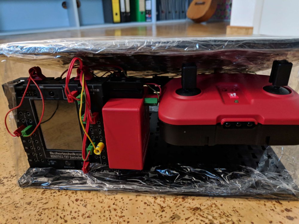

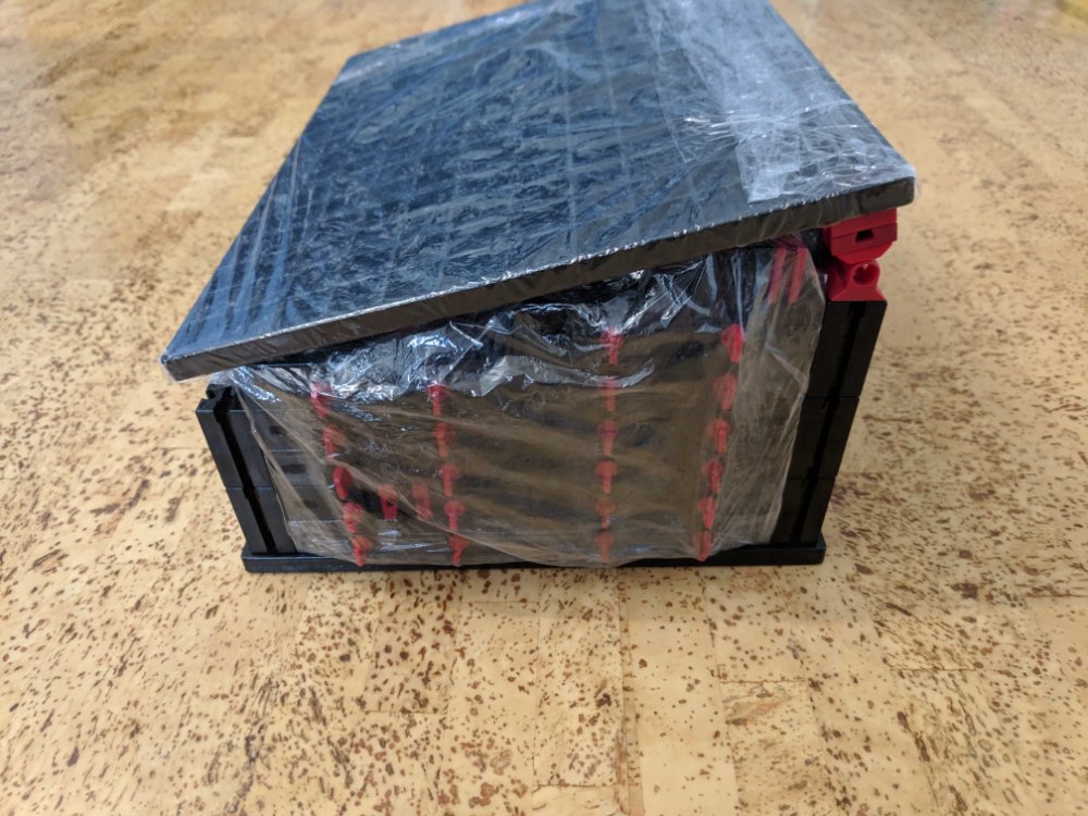

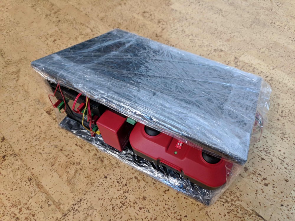

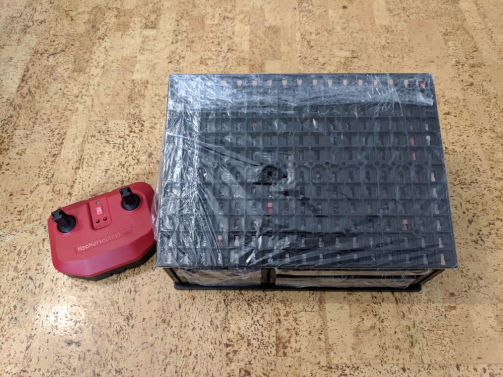

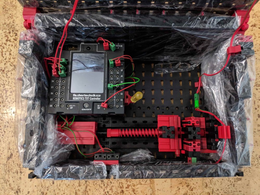

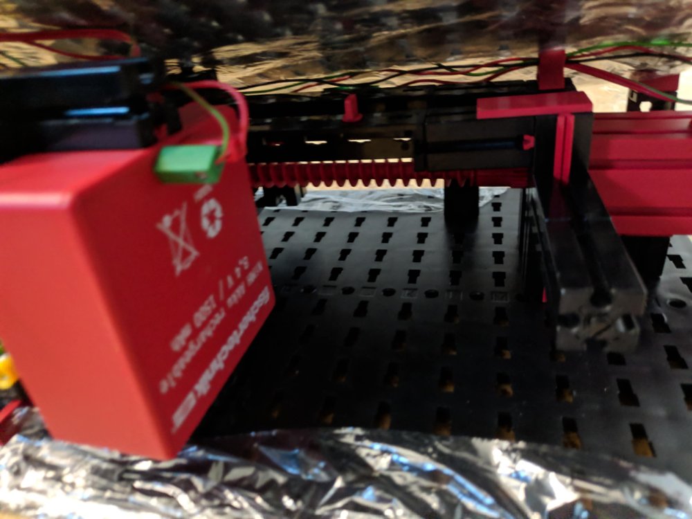

Re: Versuch eines automatischen Rasensprengers
Verfasst: 19 Apr 2020, 10:54
von Computing
Gestern habe ich das Modell, meiner Meinung nach, in einer Version 1.0 fertig gestellt. Es funktioniert alles so wie es soll, ich denke die Originalqualität sollte man aber nicht erwarten, da muss man dann auch das Original kaufen. Die Unregelmäßigkeiten kommen einfach durch die Flexibilität des Gartenschlauches und bestimmt auch ein wenig durch die Beweglichkeit des ganzen Fischertechnik-Konstrukts.
Ich habe an den zwei Programmen noch einmal sehr viel rumgeschraubt, bin aber der Meinung, dass man da noch mehr mit z. B. Python oder C rausholen kann.
Das Design hat sich nicht stark verändert, die Konstruktion allerdings schon: Ich habe die Seitenteile einzeln zusammengebaut, in Folie gewickelt und dann in die Halterungen geschoben/gepresst. Die "Schlauchaufnahme" ist jetzt, nicht wie vorher unten, oben, der Praktikabilität geschuldet. Der Deckel ist ganz einfach aufklappbar für Wartung, Programmierung etc.. Eine Sache zur Frischhaltefolie: Die sieht um ehrlich zu sein wirklich nicht schön aus, vor allem mit den ganzen roten hervorstehenden S-Riegeln (für Stabilität und Befestigung der jeweils obersten Reihen, welche nirgends sonst festgemacht sind), aber sie tut ihren Job denke ich ausreichend und jeder hat sie zur Hand. Man muss aber wirklich aufpassen...die Reißfestigkeit ist auf einer Skala von 1-10 ungefähr bei -2...
Was wäre jetzt noch für die nächste (Zwischen?) Version zu tun:
  • Programm in C/Python schreiben, in RoboPro nochmals ausfeilen
  • Eine, wenn auch kleine, noch nicht vorhandene Untersetzung einbauen (Ist echt blöd wenn der Encoder stecken bleibt und das Programm auf den Zähler wartet...)
  • Versuchen, die Werte aus der Liste zu speichern und erneut auslesen zu können (Wahrscheinlich nur im Online-Modus möglich, oder in C/Python über einen Websever?)
Ich habe heute zwei kleine Fragen:
  1. Wie oben in der To-Do-Liste geschrieben, würde ich gerne die Werte speichern können um sie nicht jedesmal neu einzuprogrammieren. WIe kann man das außerhalb des Online-Modus' machen? Mit RoboPro eher gar nicht, oder? Mit einer anderen Programmiersprache auf einen Server, oder NAS zuzugreifen, müsste doch funktionieren?
  2. Eine Frage an ClassicMan: Nochmal zu den Reed-Kontakten. Wie würdest du es bewerkstelligen, die exakte Position des Sprengers zu bestimmen? Oder wenigstens die Drehrichtung? Du meintest, man solle es als "Teach-In" realisieren. Soweit so gut, habe ich jetzt sogar mehr oder weniger in meinem Programm drin. Aber der dritte Punkt funktioniert doch nicht, oder? Der Sprenger nimmt doch keine Rücksicht auf den Programmierer und bleibt an dem einen Punkt stehen...man müsste ihn festhalten und dann wäre wieder die Frage, wie er erkennt, dass er wieder losgelassen wurde und in welche Richtung er sich dreht.
    Eine Möglichkeit wäre es, statt 50 Magneten und einen Reed-Kontakt, 50 Reed-Kontakte und einen Magneten zu kaufen. Dann könnte man immer die exakte Postion bestimmen...geht aber ins Geld...andere Vorschläge?

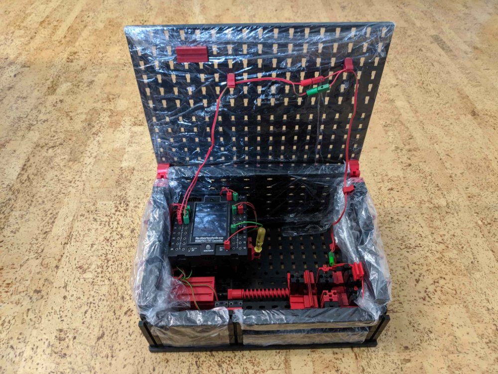

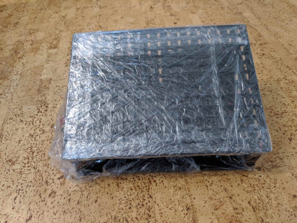

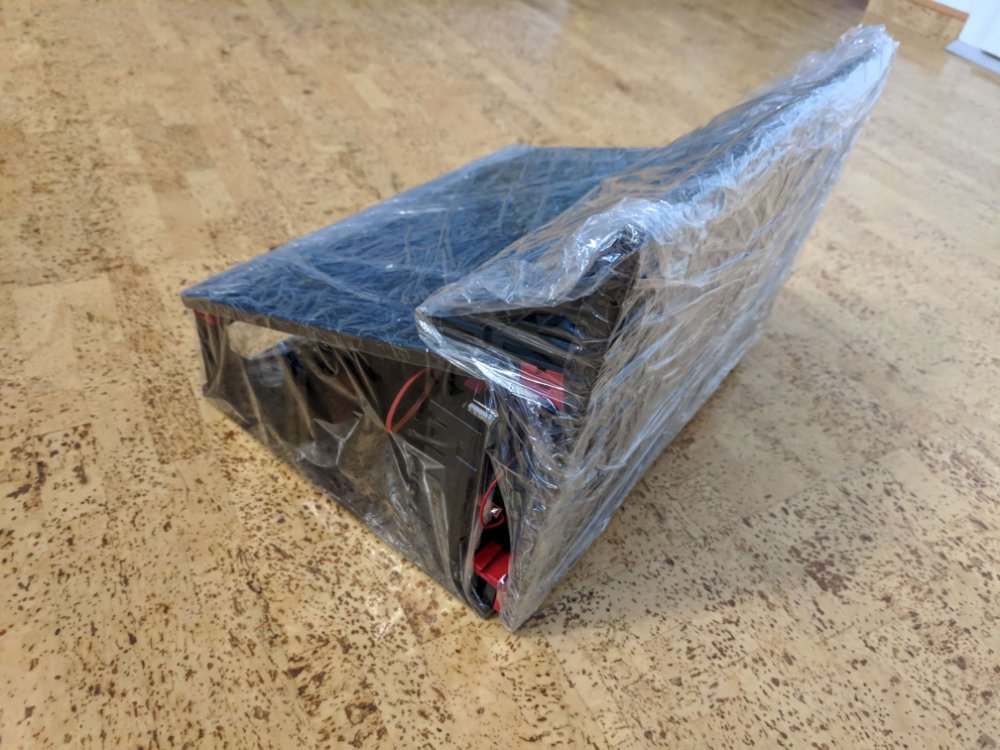

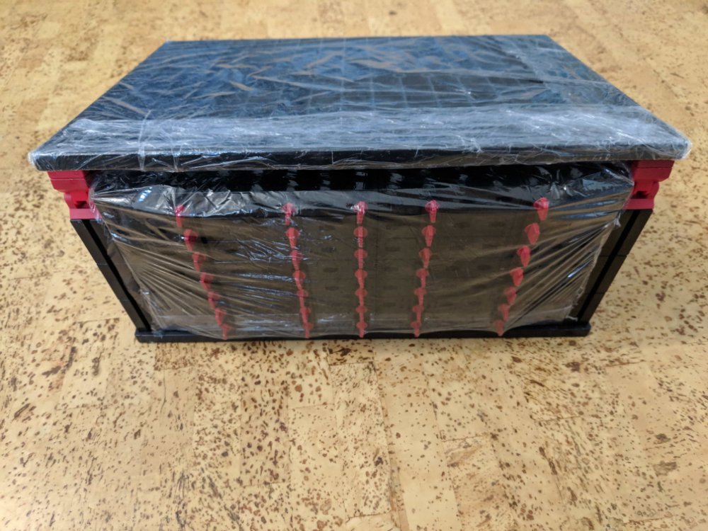

Hier noch einmal ein paar Bilder des Modells:
Gesamt
Gesamt
Offen
Offen
Innenraum
Innenraum
Rechte Seite
Rechte Seite
Rückseite
Rückseite
Ich werde sehen, was ich mit dem Projekt jetzt passiert. Auf jeden Fall soll es bei uns im Garten in Einsatz kommen! Wenn ich es weiter baue, bekommt ihr hier zu hören...ansonsten, wenn jemand noch Ideen hat, was man besser machen könnte...oder noch bessere Detailbilder haben möchte...einfach hier schreiben.
Viele Grüße
Robin
Verfasst: 19 Apr 2020, 11:07
von DirkW
Hallo Robin,
tolles Projekt. :D
Ich finde, das deine Elektronik, in erster Linie dein TXT-Controller, nicht ausreichend vor Nässe geschützt ist.
Wenn der Deckel nass wird, läuft das Wasser über die Kante in das Innere und vielleicht in den TXT-Controller.
Das wäre dann ein teurer Spaß.
Mein Vorschlag wäre da eine alte Frischhaltebox mit Löchern für die Kabel. Dann Kabel durchziehen und diese
Löcher mit Heißkleber versiegeln. Alternativ würde auch Silikon gehen.
Viele Grüße
Dirk
Verfasst: 19 Apr 2020, 12:33
von sven
Hallo!
Ein wirklich tolles Projekt, aber mir wäre es zu heikel einen TXT draussen im Garten und dann auch noch im Bezug mit Wasser einzusetzen.
Dann würde ich lieber die 150 Euro für den automatischen Sprenger von Gardena ausgeben.
PS:
Das original Bild von Gardena würde ich lieber verlinken.
Das ist ja von deren Webseite und somit ein Copyrightverstoß. Kann also teuer werden.
Was solche Bilder betrifft, so gabs da ja schon die dollsten Klagen und die Kläger haben immer recht bekommen.
Selbst ein Foto einer Banane, was jemand von einer Kochbuchseite kopierte und auf die eigenen Seite setze, wurde zu einem sehr teuren Foto.
Gruß
sven
Verfasst: 20 Apr 2020, 09:54
von ThomasW
DirkW hat geschrieben:
19 Apr 2020, 11:07
Vielleicht noch ergänzend dazu: der Schlauch wird immer an derselben Stelle geknickt. Wenn der Schlauch dort kaputt geht (und ich kann mir sehr gut vorstellen, dass das früher oder später der Fall sein wird), hast du einen Totalschaden...
Ich würde den mechanischen Teil deshalb komplett isolieren, z.B. in eine Holzkiste verpacken.
