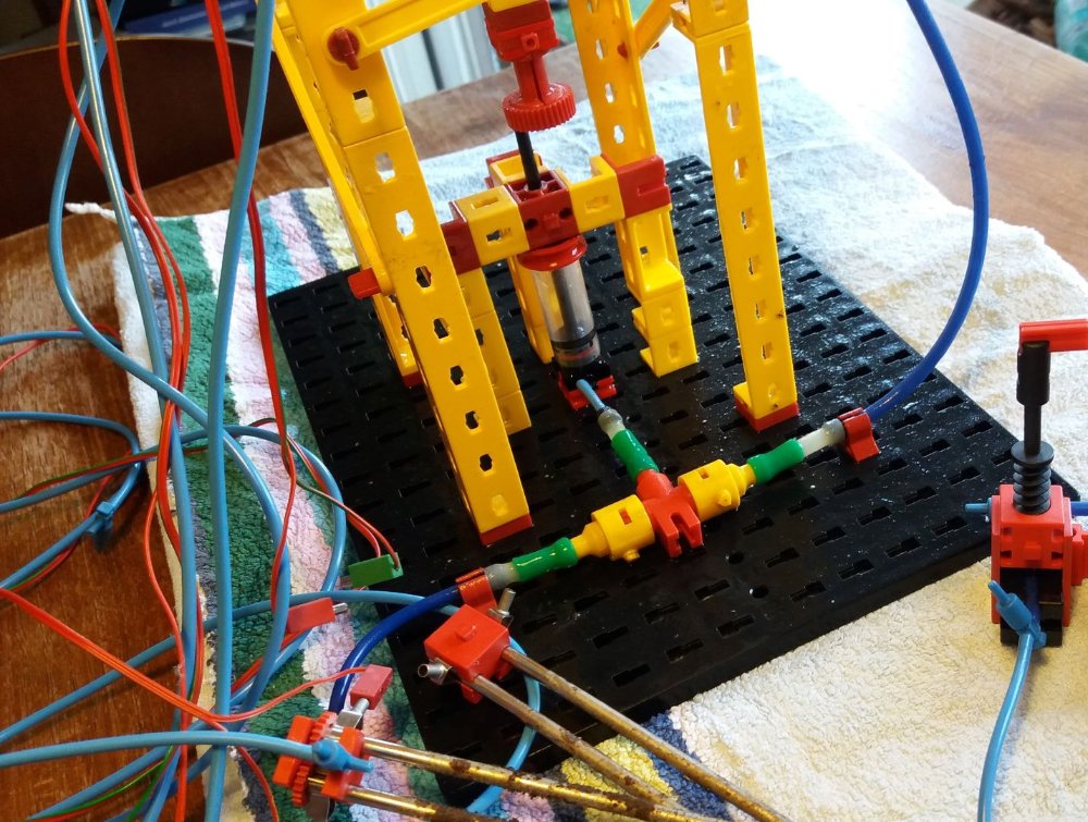

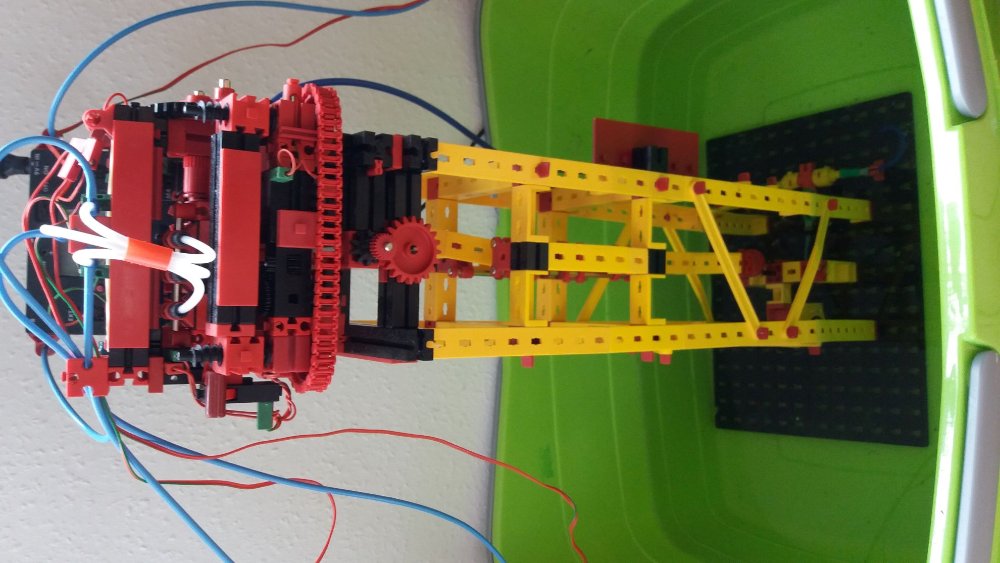

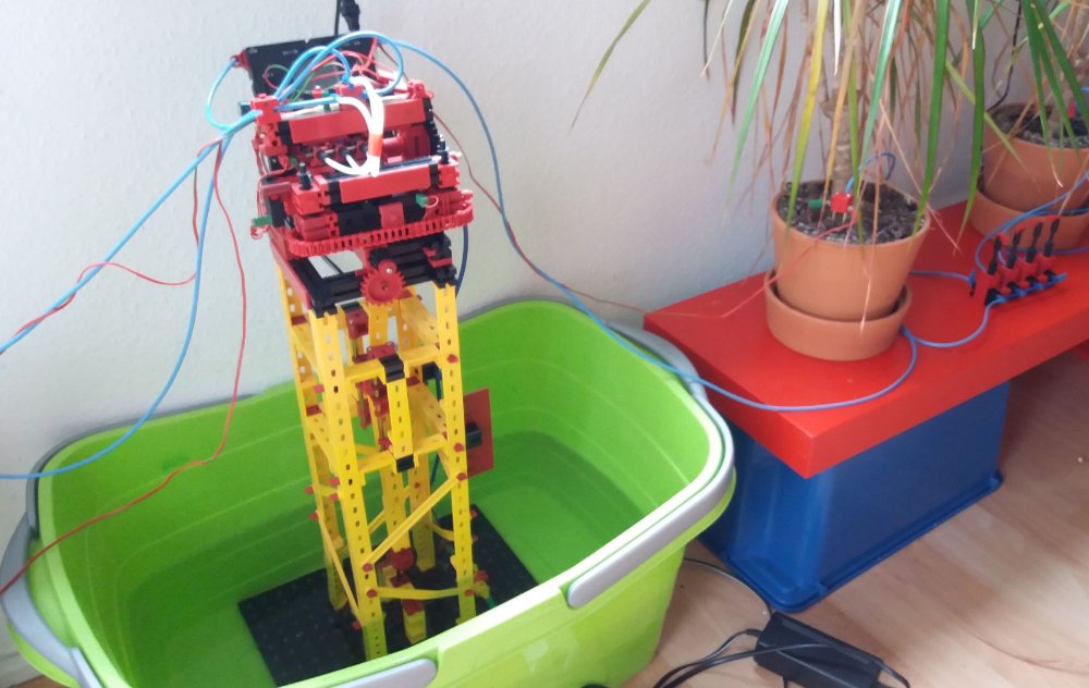

Ich wollte euch meine Wasserpumpe die mit Zylindern das Wasser fördert zeigen:
Gesamtansicht:

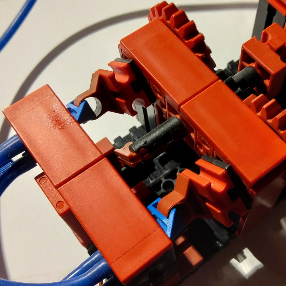

Ventilsteuerung:

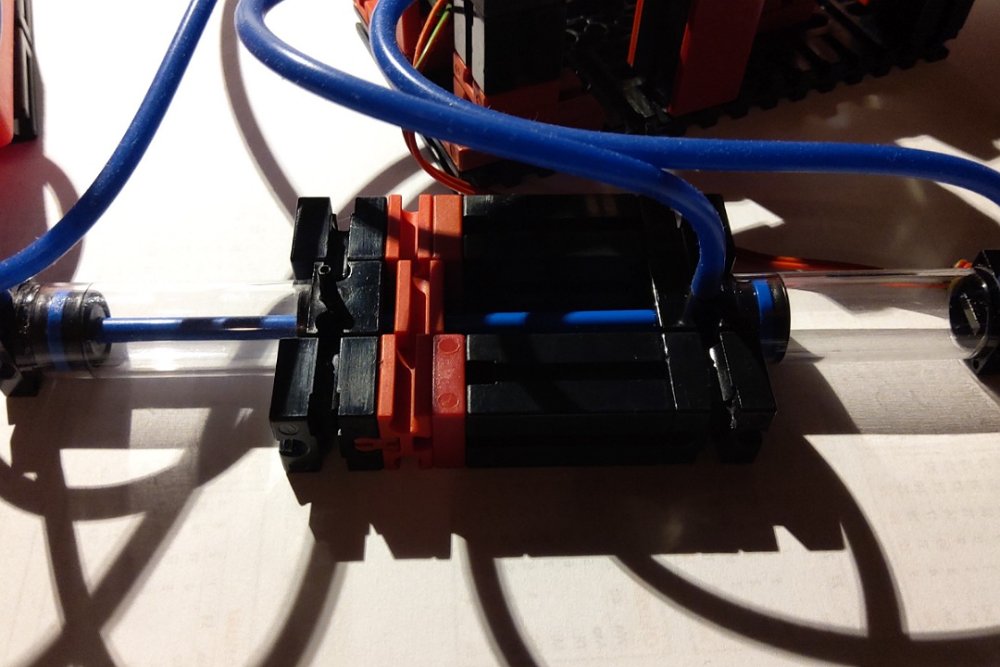

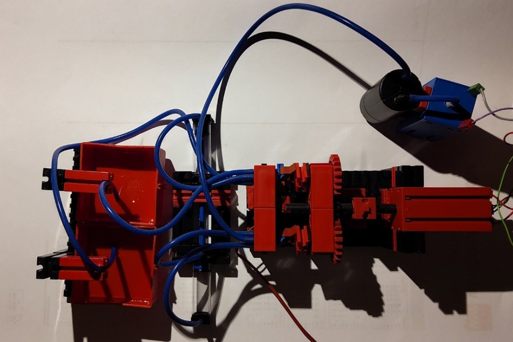

Zylinder:
So funktioniert es:
Ein Zylinder bewegt den zweiten Zylinder so, dass dieser über ein Motorgeseuertes Ventil Wasser ansaugt. Danach dreht der Motor beide Ventile damit das Wasser durch den zweiten Schlauch wieder herausgedrückt wird. Dieser Vorgang wiederholt sich dann die ganze Zeit.

Ein sehr cooles Teil! Besonders gefällt mir die Konstruktion des Ventiltriebes und die saubere Trennung von Wasser und elektrischen Komponenten mittels Druckluft.
Wie steuerst Du den Motor des Ventiltriebes an?
Die Pumpe hätte ich gut für meine Blumengießplattform gebrauchen können, die letzten Sommer meine Blümchen versorgt hat. Bei der Pumpe habe ich damals aber mit einem Ventil aus einem alten Kosmos-Kasten "geschummelt". Aufgrund eines verstopften Ansaugstutzens hat sich zwar mein Pumpgestänge zerlegt, aber glücklicherweise haben die Pflanzen trotzdem überlebt und es gab keine Überschwemmung (-;

Den Motor habe ich über einen Robo TX Controller gesteuert. Das Programm lässt den Motor so lange drehen, bis dieser einen Taster berührt. Danach wartet das Programm eine Sekunde bis der Zylinder sich mit Wasser vollgesaugt hat. Danach dreht sich der Motor für 0,4 Sekunden in die andere Richtung. Hier wird dann ebenfalls so lange gewartet bis der Zylinder wieder leer ist.
