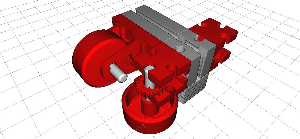

Details kenne ich nicht, aber folgendes könnte sein für Achterbahn 1:
Diese hat einen kürzeren Radstand. In der Version 2 sind die Spurräder versetzt, damit der Mitnehmer zwischen Gewicht und Rad passt.

Hmtwerner hat geschrieben:
10 Jan 2020, 19:34
Wie man im Film bei Sekunde o46 sehen kann, sind die 2 Spurräder parallel angeordnet.
Ich denke es sind auch 2 Laufräder und 2 Spurräder hinten und vorne.
Ich habe die Anordnung erstmal nur einseitig dargestellt um den von mir vermuteten Aufbau der Bahn 1 zu zeigen. Das Ganze symmetrisch auf der anderen Seite umzusetzen habe ich Dir eigentlich selbst zugetraut ;-)
Ich habe mir das Video der Bahn 2 genauer angeschaut und vermute jetzt, dass der Mittelbalken ein wenig übersteht (60mm)
Und der Radstand sich verlängert hat.
Grüßle
Der Kali

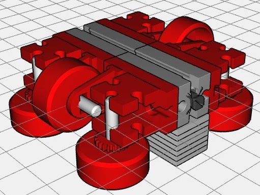

Hier nochmal für Werner das Modell welches ich im Kopf habe (diesmal mit längerem Radstand aus der Achterbahn 2 und schon "beidseitig" aufgebaut):
Mit Stahlgewichten und Stahlachsen.
Grüßle
Der Kali
(Ich finde Reverse-Engineering auf diese Weise mal echt lustig!)

Was die Stabilität angeht gewinnt deine Konstruktion, meine verstellt sich sehr leicht.
Kommst du damit über einen 30° Bogen ohne aufzusetzen? Das war bei mir der Grund für die Winkelsteine 7,5°.
Re: Achterbahn Dr. Dabert konstruktorius
Verfasst: 11 Jan 2020, 00:02
von Kali-Mero
Das muss ich morgen mal testen... habe mich tatsächlich bisher nur virtuell damit beschäftigt. Aber vielleicht kann ja Werner berichten...
