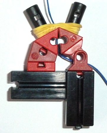

Beitrag von geometer » 28 Jan 2019, 09:57
Hallo,
hier ist ein funktionsfähiger Prototyp einer Rücklaufsperre (bisher ohne Rolle).
Das Seil kann nur in eine Richtung gezogen werden.
Das Gummiband zieht die beiden Winkelsteine gegeneinander. Das Seil verläuft durch das Gummiband und zwischen den beiden Teilen des Gelenksteins hindurch.
Viele Grüße
Thomas

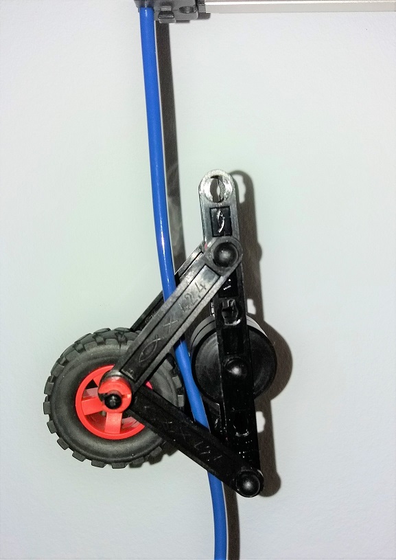

Beitrag von Svefisch » 28 Jan 2019, 11:35
Hallo,
hier habe ich mal eine kleine Seilrollenversion erstellt:
Die Seilrolle wird durch zwei Räder 23 symbolisiert, die Sperre besteht aus einer Felge 21,5 mit Reifen 35x15, dessen Profil als Sperrenverzahnung dient. Die Felge wird allerdings nicht durch das normale Achsenloch geführt, sondern exzentrisch durch eines der dreieckigen Felgenlöcher, damit die Felge gegen das Seil fällt und von ihm beim Sperren herangezogen wird. Mit Pneumatikschlauch als Seil funktioniert das auch ganz gut, das Seil wird von der Seilrolle nur nicht gut genug geführt und kann seitlich wegrutschen. Da würden womöglich zwei aufschiebbare Reifen 30 auf den Rädern 23 helfen, wenn sie nicht zu stark sind und das Seil in ihnen versinkt, sodass die Sperre nicht mehr ans Seil herankommt.
Gruß
Holger
