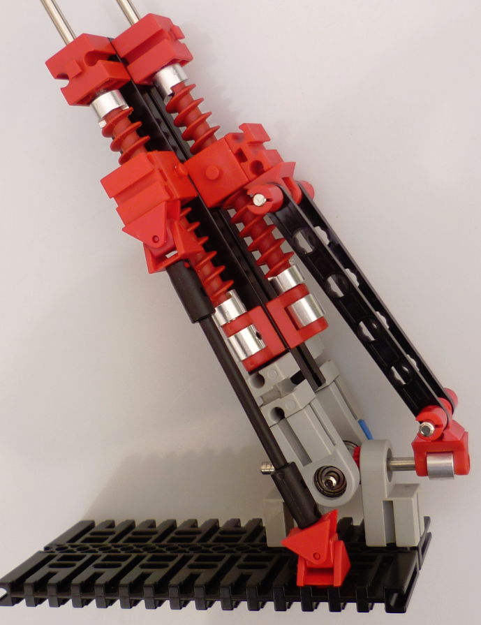

hier noch ein Bild zum aktuellen Stand: https://www.ftcommunity.de/details.php?image_id=47853

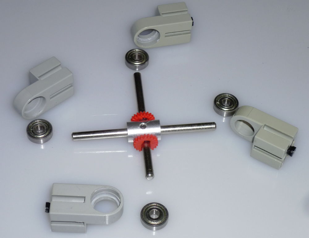

der Roboter muß sich also auch nach rechts und links bewegen lassen, um das Gewicht verlagern zu können. Für das Sprunggelenk ist mir folgende Idee eingefallen:
Die Gelenksteine habe ich allerdings ein klein wenig aufgebohrt, damit die Kugellager reinpassen.

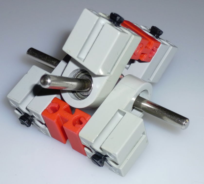

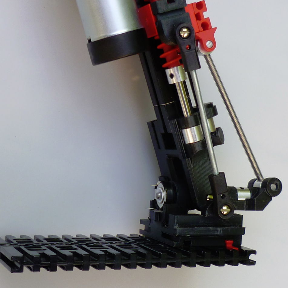

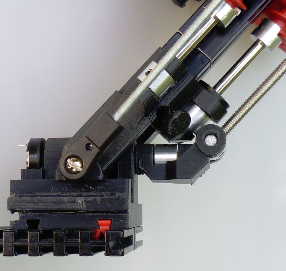

um zu zeigen, wie das Sprunggelenk funktionieren soll, habe ich es jetzt mit fischertechnik-Teilen nochmal aufgebaut:
über zwei Schnecken wird die x und z-Achse angetrieben. Das Ganze ist halt relativ wackelig

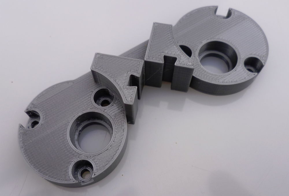

Beitrag von NBGer » 01 Sep 2019, 19:34

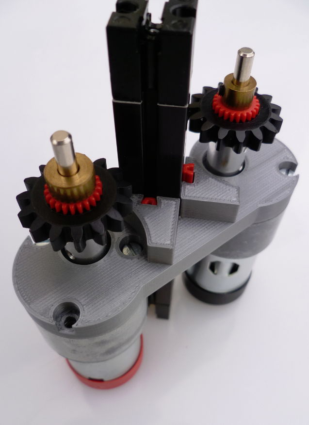

...und hier gleich mal mein allererstes 3D-Teil.
Ich fand es schon immer als eine Herausforderung, die Powermotoren ohne allzuviel Aufwand in einem Modell zu befestigen.
Eine platzsparende, leichte und stabile Lösung für 2 Motoren habe ich mir jetzt selbst gemacht:
gedacht für 2 Motoren zum Anbau an eine Alustrebe, versetzt um 90 Grad:
damit ist der Aufbau des doppelten Antriebes ein Kinderspiel:
Hinweis: Die Maße des Motorhalters sind genau so gewählt, das der Achsabstand für eine Z15->Z10 Übersetzung genau passt, was mit Fischertechnik-Teilen alleine schwierig zu lösen ist (krummes Maß!)

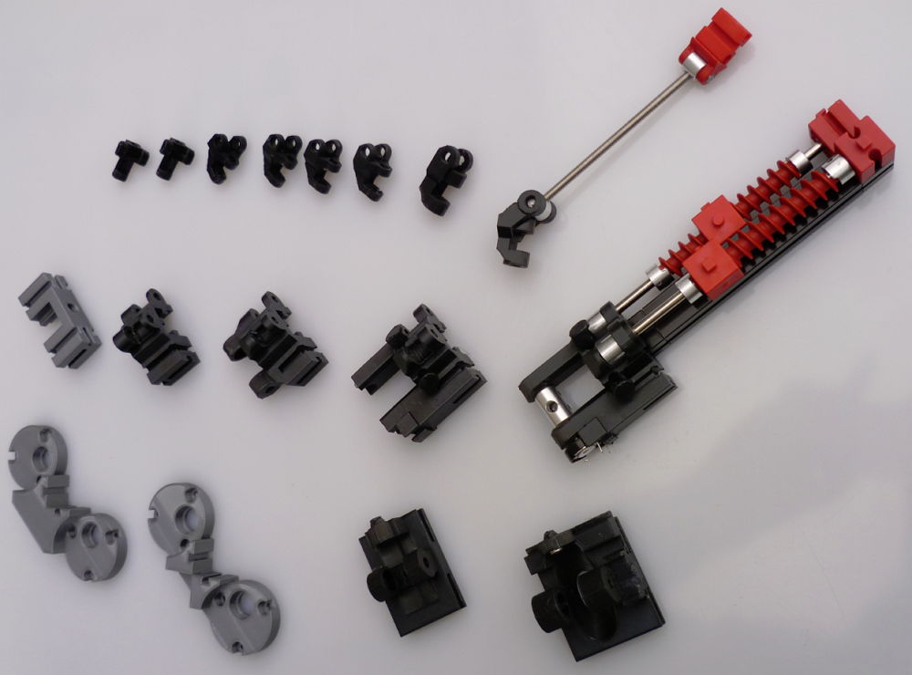

ich bin mechanisch weitergekommen;
naja, vielleicht hab ich mit dem 3D-Druck etwas übertrieben; bleibt fast kein fischertechnik mehr übrig :D
aber ich nenne es mal "Fischertechnik-kompatibel"; alles mit Nut und Feder für die Verbindung mit ft-Teilen;
außerdem alles im Raster 5mm / 7.5mm / 15mm; Achsbohrungen 4 mm
in der hintersten Stellung sieht man, wie gut alles zussamenpasst:
durch die 3D-Teile habe ich keinerlei Schlupf mehr (auch bei höherer Belastung; ich meine damit, in den Nuten verschiebt sich nichts; alle Teile sind irgendwo abgestützt), außerdem kaum noch Spiel. Am meisten Spiel habe ich noch an den Schneckenmuttern; da muß ich wohl auch noch was eigenes machen.
Zuletzt geändert von NBGer am 09 Sep 2019, 16:56, insgesamt 2-mal geändert.

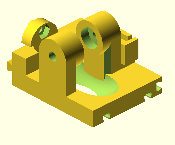

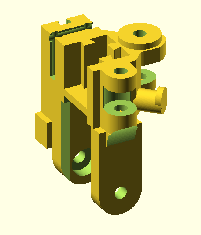

besser sind die Teile im 3D zu erkennen:
Oberes Verbindungsteil:
Unteres Verbindungsteil:
die Teile sind jetzt zu 95% optimal; ein paar kleine Anpassungen habe ich noch vor;
da waren aber schon mehrere (Fehl-)Versuche dazwischen:
