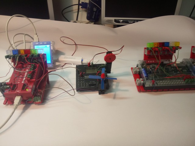

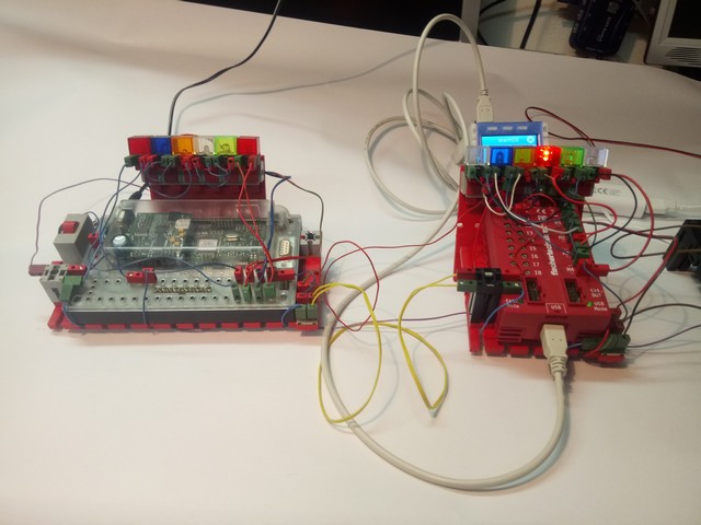

Hier habe ich mal ein paar Bilder von meinen bisherigen Modulen:
Im Modul 1 (Robo-Interface) ist bisher eine Art Lauflicht programmiert. Laufzeit ca. 10s
Das Modul läuft autark, d.h. ohne angeschlossenen PC.
Im Modul 2 (Robo-Extension) ist bisher ebenfalls eine Art Lauflicht programmiert. Laufzeit ca. 10s
Das Modul läuft bisher über die Start IDE, die wiederum auf einem Raspberry-Pi B läuft. Das Modul 3 (TX-Controller) steuert hier nur für einige Sekunden jeweils 2 Motoren abwechselnd an (Da ist aber noch mehr in Planung)
Der TX-Controller läft ebenfalls autark. Das Modul 4 (Serial Interface + Extension) soll dann auch eine Lichtreihenfolge mit 15 LED's beinhalten.
Das 16. Bit wird ja für die Übertragung zum nächsten Modul benötigt.
Weil die Extension des Serial-Interfaces nur über Robo-Pro ansteuerbar ist, wird es vom Robo-Pro über einen PC gesteuert. Weitere Module sind von mir in Planung:
Modul 5 (Parallel-Interface von einem Atari-Mega ST gesteuert)
Modul 6 (TXT-Controller mit CFW + Start IDE)
Modul 7 (Silberling-Modul, was über den Mono-Flop und 1 oder 2 Relais auch etwas steuert)

vielleicht denkst du ja ein bisschen zu kompliziert.
a) Der Normalfall
Die Module sind mit ihrem Null-Potenzial verbunden.
Sprich: Eine Ader verbindet alle Minuspole aller Module miteinander.
Der höchstwertige Motorausgang eines Moduls wird mit dem 1. Input des Folgemoduls verbunden. Hier ist auch nur eine Ader notwendig.
Wird dieser Ausgang auf Plus-Potenzial geschaltet (0/1 Sprung) so verrichtet das Folgemodul dann seine Arbeit.
b) Der bzw. ein Spezialfall
Ein Modul braucht Potentialfreiheit. D.h. es ist nicht mit dem Null-Potential der anderen Module verbunden.
Das Vorgängermodul schließt einen (Relais)kontakt. Dieser ist mit dem 1. Input des Spezialmoduls verbunden, welches sein Tun verrichtet, wenn der Kontakt geschlossen wird.
Das Spezialmodul hat an seinem höchstwertigen Ausgang (oder an welchem Ausgang auch immer) wiederum ein (Relais)kontakt, der die Beendigung des eigenen Tuns signalisiert.
c) Ein weiterer möglicher Spezialfall
Warum sollte die weitere Möglichkeit Optisch (Lampe / LED + Fototransistor) schon ausgeschlossen sein?
Wenn das Nachfolgemodul einen Fototransistor als Input verträgt, dann kann da gerne einer angeschlossen werden. Das Vorgängermodul bekommt dann am Ausgang eine LED bzw. Lampe verpasst und dann geht eben darüber das Bit auf die Reise.
Der Input darf gerne immer ein Fototransistor sein, dann wird halt am Ausgang des Vorgängermoduls eine LED bzw. Lampe angeschlossen.
Relais, Lampen und Fototransistoren habe ich etliche da. Das kann dann notfalls vor Ort angepasst werden.
Meinetwegen können wir auch 0,3s Aktiv-Schaltzeit nehmen, ich habe aber mit 0,1s einwandfreie Ergebnisse erzielt.
Viele Grüße, Ralf

Re: Gemeinschaftsprojekt Signalweitergabe
Hallo ThanksForTheFish,
Also, was ich verstehe ist, dass das Vorgängermodul (abgebendes Modul) dann vor Ort an das Nachfolgemodul (aufnehmendes Modul) angepasst wird. Das Leben wird allerdings einfacher wenn ein Modul mit Sonderwünschen diese bei sich direkt eingebaut hat. Legt doch einfach fest, dass ...
Denk bitte auch mal hierüber nach:
Bei der Verschaltung sollte im Modulring eine Stelle sein, an der die Masse unterbrochen ist - sonst gibt es eine Brummschleife in der extrem hohe Ströme induziert werden können. Am elegantesten wäre wohl etwas mit Relais am Eingang, weil dann die Masseleitungen vom vorgehenden Modul und die vom eigenen Modul getrennt sind.
Grüsse
H.A.R.R.Y.
ThanksForTheFish hat geschrieben:vielleicht denkst du ja ein bisschen zu kompliziert.
- ... der '1'-Impuls mindestens 300 ms dauert, maximal so lange dauert wie das abgebende Modul steht (= nicht arbeitet!), 9V liefert und mit mindestens 500 mA belastbar ist. (100 ms sind für einen sicheren Motorstart à la Scheibenwischerkonfiguration etwas kurz. Mit Elektronik oder Reed-Relais ginge was, aber das muss doch nicht sein?)
- ... der '0'-Impuls mindestens 300 ms dauert, maximal so lange dauert wie das abgebende Modul läuft (= arbeitet!), 0V liefert und ebenfalls mit mindestens 500 mA belastbar ist. (Du weißt schon: Motor)
- ... die steigende Flanke des abgebenden Modulausgangs den Start für das Folgemodul darstellt. (Ja, das steht schon von Anfang an drin und ist für Elektroniken aller Art problemlos zu erfüllen. Ist außerdem implizit in den anderen beiden Punkten enthalten.)
Grüsse
H.A.R.R.Y.

- PHabermehl
- Beiträge: 2622
- Wohnort: Bad Hersfeld
Okay, ich denke, mein Modul wird funktionieren... brauche allerdings noch 1x9V zur Interface-Versorgung und 1x230V für den TX-Pi, bringe ein 1m ft-Kabel mit...
Das Signal wird rein elektronisch durchgereicht, d.h., eine steigende Flanke am dig. Eingang des IF sowie eine steigende Flanke am Ausgang des IF.
Impuls- und Pausenlänge orientieren sich am Eingangssignal.
Gruß
Peter
Edit wegen Doppelfehler: Es muss natürlich 230 statt 220 heißen, und V statt v... Sorry, aber bin Maschinenbauer... Bräuchte dann noch 380V / 20A für's Schweißgerät
Gruß
Peter
Zuletzt geändert von PHabermehl am 19 Apr 2018, 13:07, insgesamt 1-mal geändert.
