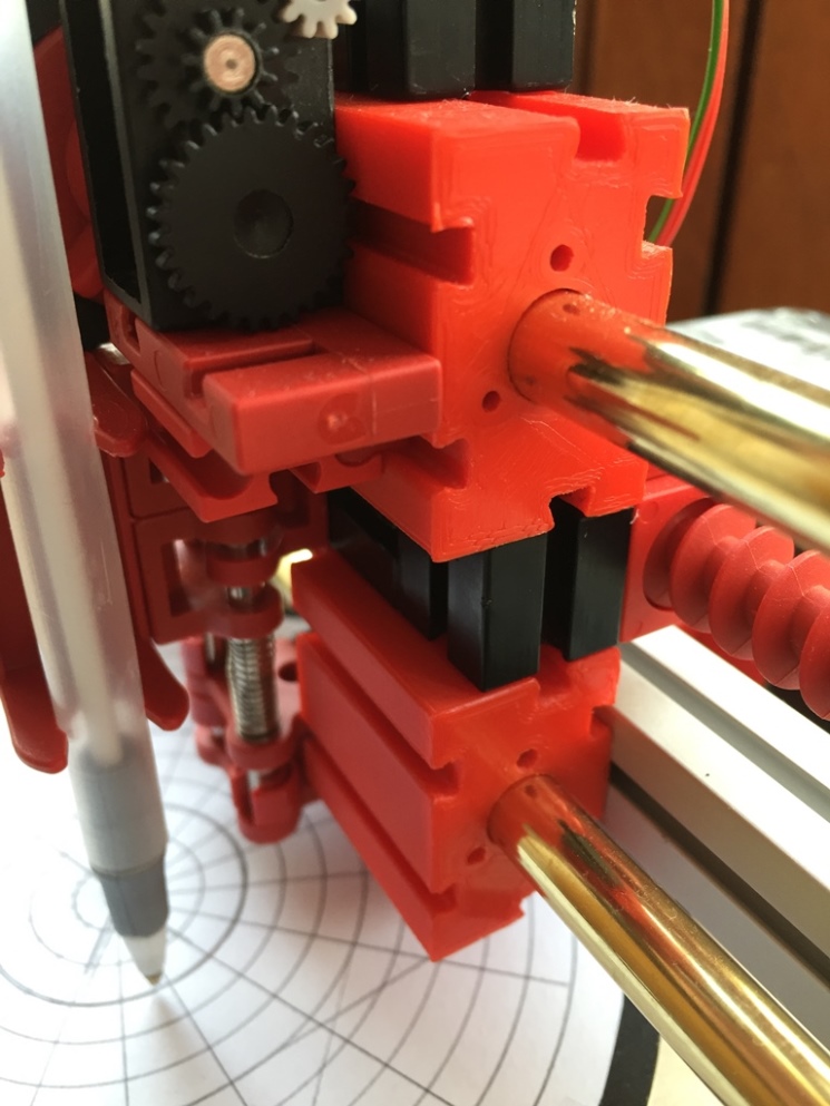

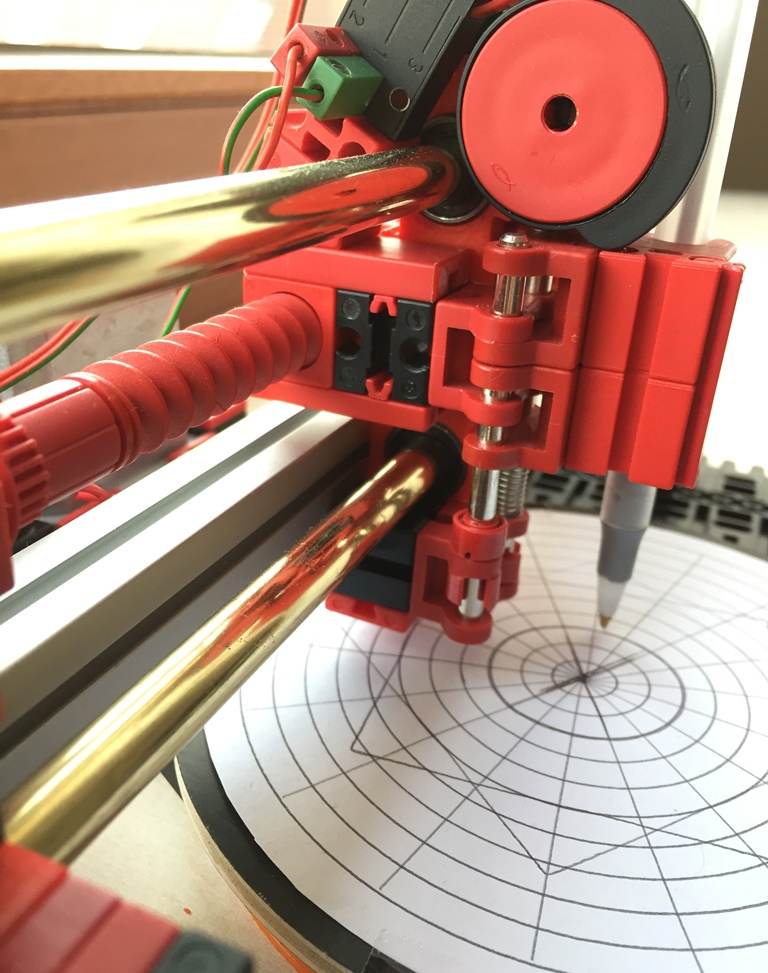

mittlerweile hab ich die Linearachse etwas optimiert: Sie wird nun von zwei 8mm Messingstangen geführt. Zur präzisen und reibungsarmen Lagerung verwende ich zwei Linearlager (Ersatzteile eines 3D Druckers). Gruß,
David

Die Linearlager werden jeweils in einen 3D gedruckten, ft kompatiblen Baustein gesteckt.
Ansicht von der anderen Seite:
