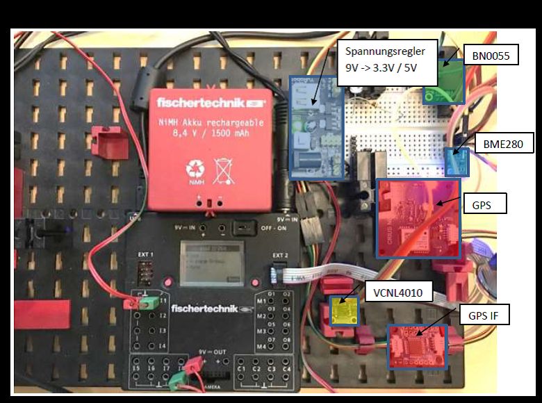

Hier Details zu Phase A:

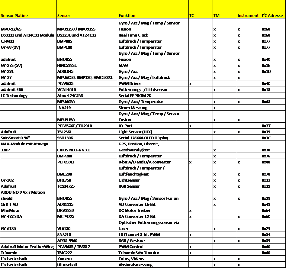

Markt Recherche:
Hier eine Auswahl von untersuchten Sensoren bzw Platinen in folgender Tabelle:
Sensorliste
Sensorliste
Stand 01.01.2017
Breadboard:
„Breadboard“ ist die übliche Nomenklatur für einen Prototyp in der Raumfahrt an dem man neue Technologien ausprobiert. Hier in diesem Fall war die Fragestellung, ob der TX/TXT mehrere Sensoren gleichzeitig betreiben und auslesen kann und wie hoch dann die Sampling Rate ist. Viele Sensoren lassen sich am I2C Bus gleichzeitig betreiben, solange die Adresse unterschiedlich ist. Der I2C Bus bringt ein entscheidender Vorteil verglichen mit der Analogübertragung, und zwar haben die meisten Sensoren einen viel größeren Funktionsumfang. Man kann zum Beispiel die Sensor Settings einstellen, mehrere Sensoren an einem Bus betreiben, die Sensordaten sind in der Regel schon kalibriert und man belegt kein Analog oder Digitaleingang am TX/TXT.
Ein Bild vom Breadboard ist hier:
Breadboard
Breadboard

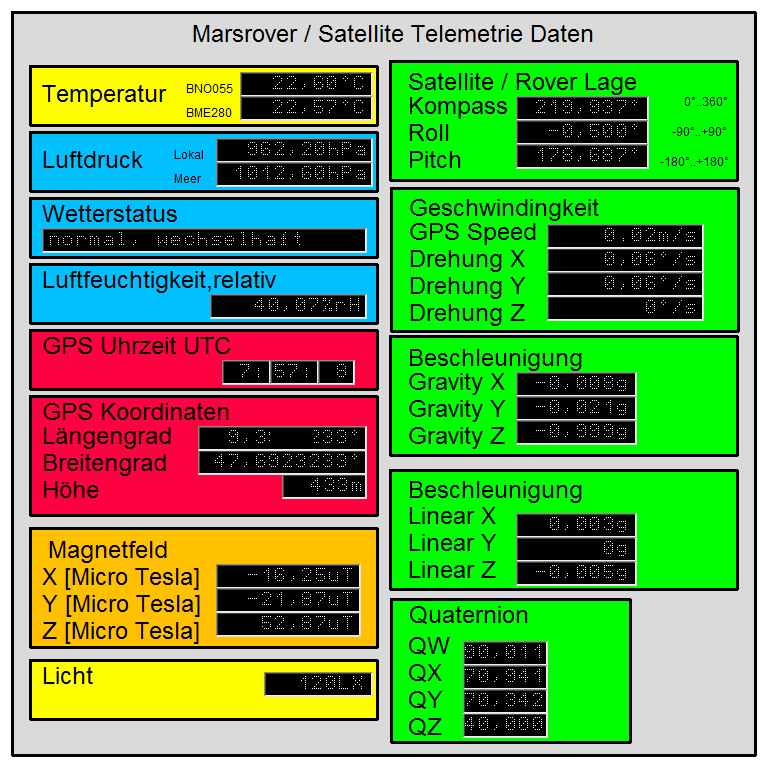

Die ROBOPro Ausgabe mit diesem Breadboard sieht dann folgendermaßen aus.
ROBO Pro Breadboard Testergebnisse
Ein Bild vom entsprechende ROBO Pro Programm:
siehe nächster Beitrag (man kann pro Beitrag max 3 Bilder hinzufügen..)
Ergebnis:
• Der parallelbetrieb mehrerer Sensoren am I2C Bus funktioniert gut
• Eine eigene Spannungsversorgung ist am TX notwendig, am TXT sowieso.
• ROBO Pro kann max 20 Kanäle abspeichern und auch nur im online Modus
• Sensordaten lassen sich nicht via ROBO Pro auf der SD-Karte speichern
• Erreichte Samplingrate zwischen 1 und 10 Hz (hängt von den Sensortypen und den Kanälen ab) – lässt sich aber noch optimieren.
Notwendige Weiterentwicklung:
• Miniaturisierung des Aufbaus
• Gehäuse und Spannungsversorgung für die Sensoren welches kompatible zu den fischertechnik Maße ist.
• Speichern der Sensordaten auf der SD-Karte (mit der community firmware)
• Übertragung der Sensordaten von der SD-Karte via WIFI TCP/IP auf ein PC bzw in eine Cloud
• Aufhebung der Beschränkung von 20 Kanäle
Ausblick:
• Lesson Learn
• Speichern der Sensordaten auf der SD-Karte (mit der community firmware) -> wird noch etwas dauern. Bisher habe ich das nur auf einem mbed Microcontroller implementiert
Benutzeravatar

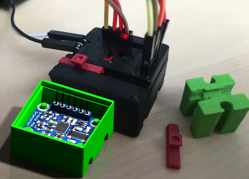

Ziele der Sensormodule sind:
• Kompakte Bauweise.
• Mechanisch und elektrisch kompatible mit fischertechnik.
• Durchschleifen der Power und I2C Bus Signale für die Erweiterung mit weiteren Sensormodulen.
• Eigener Spannungsregler mit 9V Eingangsspannung vom TX / TXT.
• Verwendung von marktüblichen Standartsensormodule.

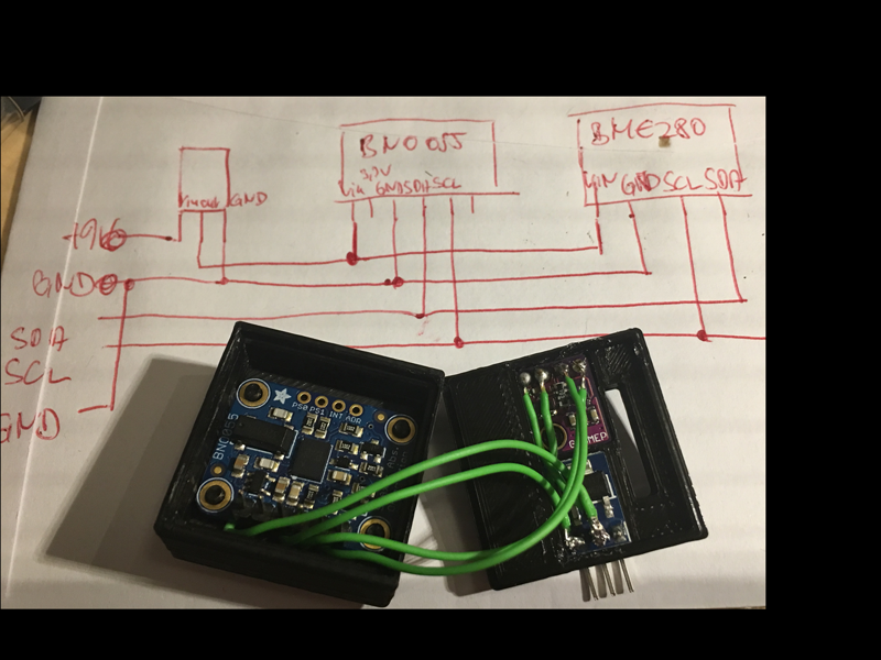

Das erste Sensormodul (SM1) besteht aus zwei BOSCH Sensoren BNO055 und BME280 und einem Spannungsregler AMS1117.
Das folgende Bild zeigt das ausgedruckte Modul (schwarz) dargestellt. Hergestellt wurde er mit dem fischertechnik 3D Drucker. Es besteht aus einem Boden mit dem BNO055 Sensor und einem Deckel mit den BME280 und dem AMS1117. Das hellgrün dargestellte Modul ist das CAD Model vom Boden inklusive des BNO055 Sensormoduls.
Sensormodul (SM1)
Sensormodul (SM1)
Im nächsten Bild ist der Innenaufbau dargestellt und auch die elektrische Verschaltung.
Sensormodul (SM1) innen
Folgende TM Daten mit diesem SM1 sind denkbar:
• Temperatur [BME280, BNO055]
• Luftfeuchtigkeit [BME280]
• Luftdruck [BME280]
• Wettervorhersage [BME280]
• Höhenmesser und Unterschied [BME280]
• Orientierung [BNO055]
• Geschwindigkeit [BNO055]
• Lage [BNO055]
• Magnetfeld [BNO055]
• Kompass [BNO055]
Der Spannungsregler [AMS1117] benötigt eine Versorgungsspannung zwischen 4,2V und 10 V und liefert dann an die beiden Sensorplatinen 3,3V bis max 800mA. Die Versorgungsspannung kann dann direkt vom TXT kommen, welcher 9V liefert.

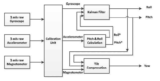

Der BOSCH Sensor BNO055 ist ein intelligenter 9-achsen Sensor. Intelligent, da er einen 32-bit Cortex M0+ Mikrocontroller beinhaltet, welcher für die Sensor Fusion zuständig ist. Somit ist der Sensor ideal für autonomes fahren bzw Robotik da er eine Hochgenaue absolut Orientierung liefert und nicht weg driftet.
Anbei ein mögliche Implementierung der Sensorfusions Algorithmus.
Sensor Fusion Algorithm

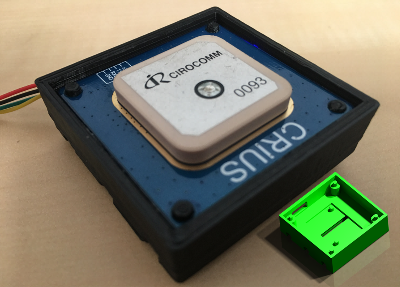

Das zweite Sensormodul (SM2) besteht aus zwei Platinen und zwar dem CRIUS NEO-6 V3.1 GPS Modul und einem Mikrokontroller Atmega 328P, welcher die UART Daten zum I2C Bus liefert.
Sensormodul (SM2)
Sensormodul (SM2)

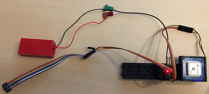

Das nächste Bild zeigt die beiden Sensormodule SM1 und SM2 angebaut an fischertechnik und elektrisch angeschlossen.
SM1 und SM2
SM1 und SM2
Lessons Learned:
Die beiden Module sind kompakt und lassen sich gut ins fischertechnik integrieren.
Bewährt hat sich eine farbliche Definition der Anschlussleitungen.
Ich verwende immer:
Orage: SCL
Rot: SDA
Braun: GND
Gelb VCC
Bzgl Anschlußbennennung auf dem Gehäuse muss ich mir noch was gutes einfallen lassen (eventuell eine Folie aufkleben)
Die Spannungsversorgung direkt im SM1 ist zwar sehr kompakt, hat aber den Nachteil das der Temperatursensor vom BME280 gleich 3 Grad mehr anzeigt bezogen auf den BNO055. Mit soviel Abwärme hätte ich nicht gerechnet, trotz 9V Eingangsspannung. Aber da es zwei Temperatursensoren im Gehäuse gibt, muß man halt nur den richtigen verwenden.
Anmerkung:
Der Spannungsregler im SM1 liefert 3.3V an die Sensoren, d.h. der Spannungsregler soll nur in Verbindung mit dem TXT angeschlossen werden. Beim TX sollte entweder die 5V Versorgungsspannung vom TX kommen oder man benötigt einen externe Spannungsquelle von 5V.
