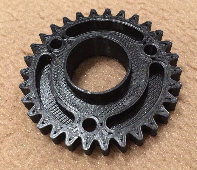

Ich habe ein Z20-Zahnrad konstruiert, welches auf die TXT – Kamera drauf passt.
Bilder:
http://ftcommunity.de/details.php?image_id=44708#col3
http://ftcommunity.de/details.php?image_id=44709#col3
Falls ihr Interesse habt, dann kann ich euch die STL-Datei schicken.
Wolfgang

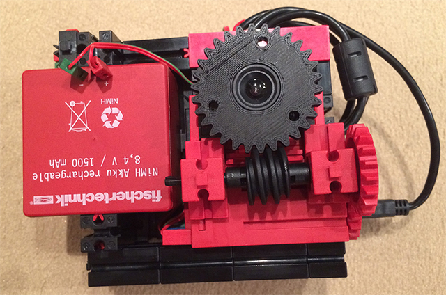

nachdem ich nun auch endlich den fischertechnik 3D-Drucker habe, kann ich Euch hier ein Zahnrad Z30 als Aufschiebe-Aufsatz für die fischertechnik Kamera präsentieren: Das STL-file dafür findet Ihr im Downloadbereich der ftcommunity.
Viele Grüße
Torsten

Das Zahnrad im Einsatz in der ftDigiCam aus der ft:pedia 1/2016 (siehe https://www.ftcommunity.de/ftpedia_ausg ... 2016-1.pdf)
