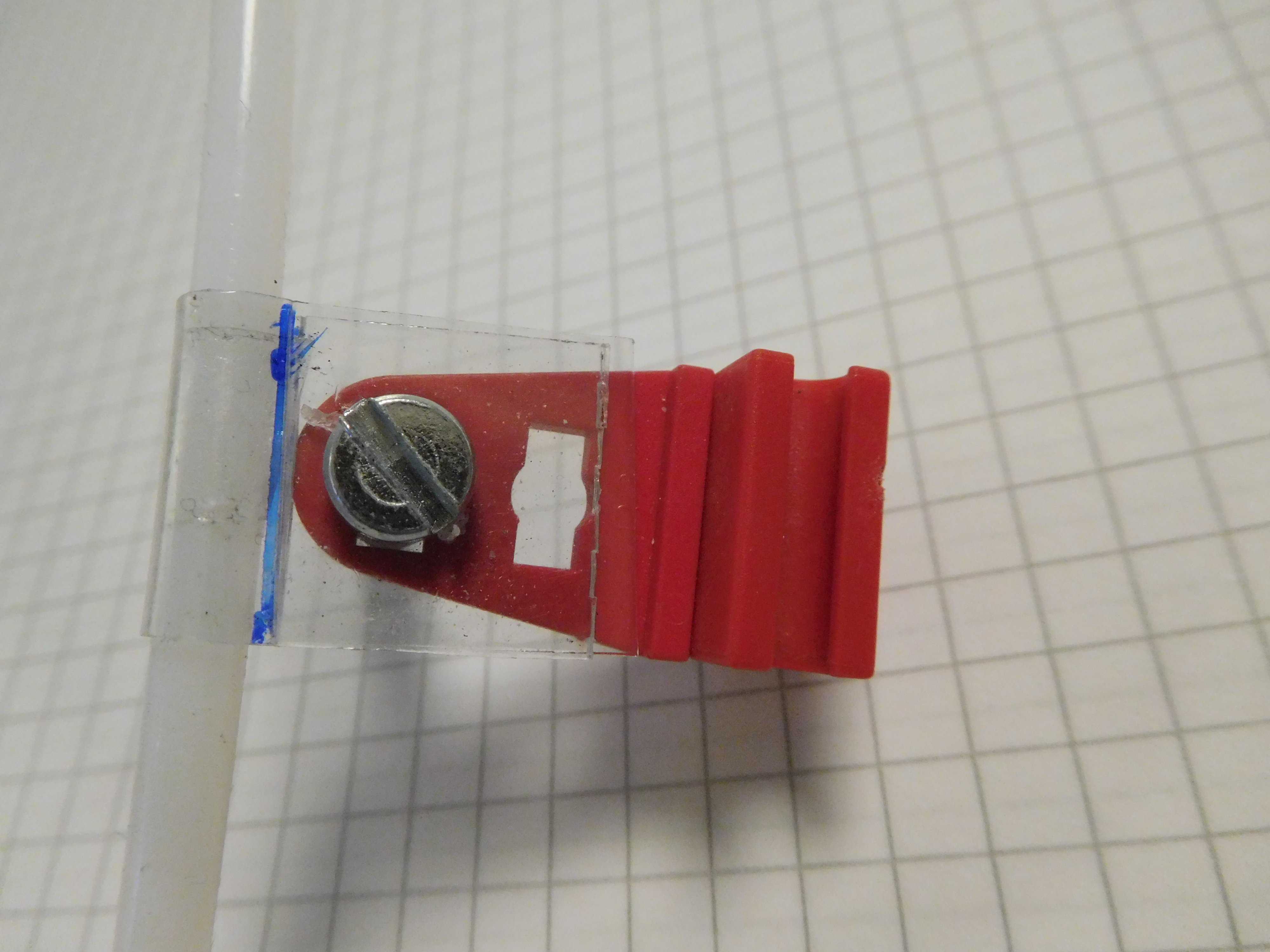

Wenn man keinen 3D-Drucker zur Hand hat, kann man eine einfache Schlauchschelle aus einem Streifen dünnen Plastikverpackungsmaterials basteln. Mit Flachzange und Heißluftföhn um den Schlauch zwängen, ein Loch hinein und mit einer M4-Schraube an einem Fischertechnik-Baustein festklemmen:
Nach diesem Prinzip könnte man vermutlich auch Parallelschienen, wie sie Karl vorgeschlagen hat machen.
PS: Es gibt da sehr dünnes aber trotzdem festes Sheet-Material, mit dem sich der "Manschettenauftrag" sehr gering halten lässt.

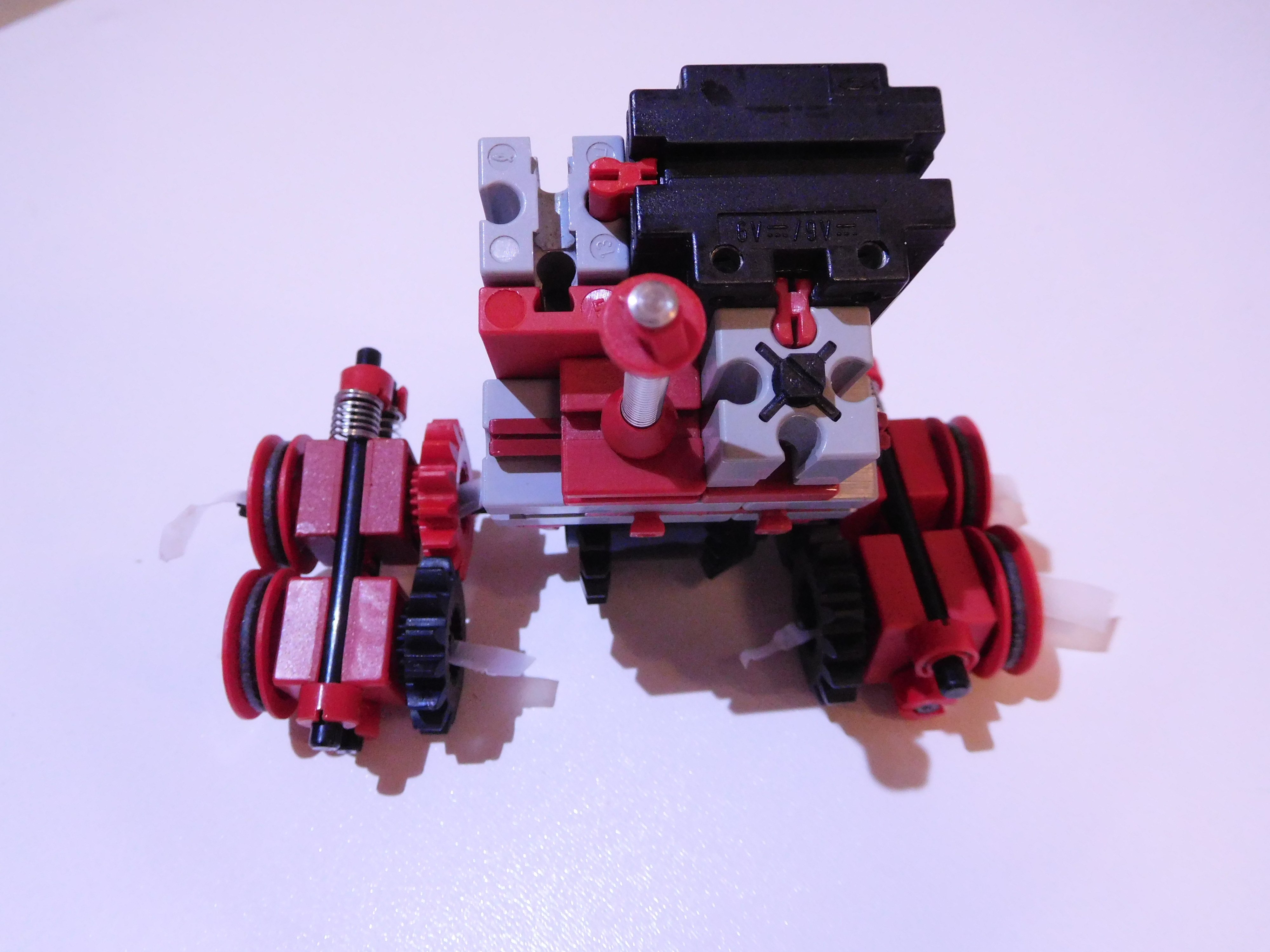

Inzwischen hat es geklappt: Eine Möbiusbahn mit motorisiertem Vehikel.
Als Schienen verwende ich 4mm-Teflonschlauch, die mit selbstgedruckten Halterungen fixiert werden:
Das Vehikel in der Bahn:
Möbius-Shuttle in der Bahn
hat folgende Mekrmale:
- Antrieb mit S-Motor über Getriebebox und Differential
- 9V-Batteriehalter untergeschnallt
- Nutrollen (Version mit dünner Innen-Nut) mit O-Ringen
- Klemmung der Rollenpaare mit Federn vorne und hinten (Gummiringe gehen im Prinzip auch)
- Vorder- und Hinterteil sind mit einer Feder gekoppelt, die die 3 Freiheitsgrade ermöglicht
- Vorderteil mit Lenkung und Spurstange
Shuttle Oberseite
Shuttle Oberseite
Shuttle Unterseite
Shuttle Unterseite
Was man hier sehen kann ist, dass das Aspektverhältnis des Torus (Durchmesser Haltering : mittlerer Durchmesser Torus) recht groß ist, was zu starken Verdrehungen führt. Bei größere Bahnen mit kleinerem Aspektverhältnis würden die Verdrehungen geringer ausfallen, würden aber starrere Schienen bzw. mehr Haltepunkte erfordern. (z.B. Messing wie andererorts vorgeschlagen)
EDIT: Das Vehikel fährt mit Heck-Antrieb. Bei Front-Antrieb kommt es öfter zu Entgleisungen.

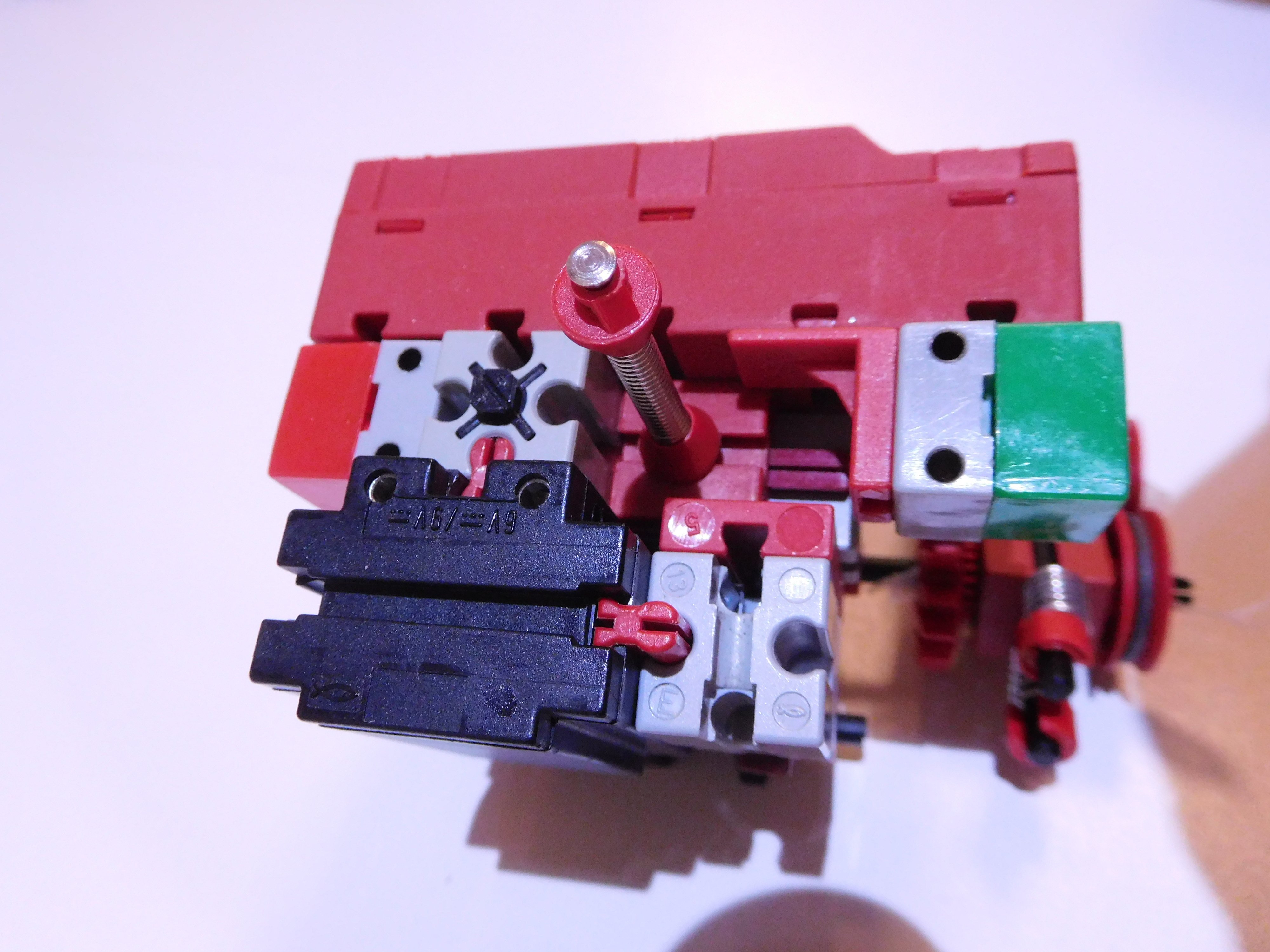

Und hier das bisher beste Shuttle:
Letzte Schuttleversion - von oben
Letzte Schuttleversion - von unten
Antriebsachse-  Heckansicht
Antriebs-Block mit Positionslichtern
Antriebsachse-  Seitenansicht
Antriebs-Block
Antriebs-Block
Frontachse
Frontachse
Explosionsansicht der Vorderachse
EDIT: Bilder ersetzt

Beitrag von atzensepp » 04 Nov 2023, 11:40
Hallo Holger,
fishfriend hat geschrieben:
04 Nov 2023, 10:05
Aber wenn man des Käfig/Schienen Modell größer machen würde, sollten die Unterschiede kleiner werden.
Es ist die Frage ob man den Ausgleich brauch, da auch mit dem Ausgleich die Räder nicht optimal zur Bahn stehen. Wie man auf den Fotos sieht.
Also es geht nicht um Innen-Außen mit Differenzial.
Es scheint mir, als ob die Feder eher die Räder zur Bahn verdrehen will. Eventuell reicht auch nur ein zusätzlicher Winkelstein.
Mit freundlichen Grüßen
Holger
Grundsätzlich hast Du vollkommen Recht, dass bei größerer Bahn die Krümmungen geringer werden und dann die Unterschiede auch kleiner werden.
Ich zögere noch, eine größere Bahn zu bauen, da dann auch die Anforderungen an die Fixierung steigen. Mit Messingrohr oder Draht sollte sich das machen lassen.
Beim einfachen Modell ist die Hinterachse starr und kann sich nur zwischen den Schienen etwas "verkeilen". Die Feder ergibt neben dem Dreh-Freiheitsgrad zwei Freiheitsgrade zum Kippen. Die Feder ist nicht in der Mitte zwischen den Achsen ist sondern näher an der Vorderachse, so dass in der Kurve sich die Gelenkposition nach außen bewegt. Die Feder gleicht die entstehende "Verschiebung" etwas aus. Aber mit einem Kugel-Gelenk geht es auch. Der axiale Ausgleich kommt m.E. dadurch zustande, dass sich die Rollen der Vorderachse leicht verschieben können.
Viele Grüße
Florian
PS: Das mit Winkelstein habe ich mir auch mal überlegt, Das blöde ist, dass sich der Winkelstein irgendwie mitdrehen müsste.
EDIT: Das Differential ist nötig. Denn ohne würden die innenliegenden Räder gegenüber den Äußeren vorlaufen und somit die Achse entgegen der eigentlich notwendigen Richtung verdrehen, dass das Gefährt entgleist.
Benutzeravatar
fishfriend
Beiträge: 2619
Re: Möbiusbahn
Beitrag von fishfriend » 04 Nov 2023, 17:42
Hallo...
Schon klar.
Versuch mal etwas von der Spannung zwischen Vorderachste und hinterer Achse rauszunehmen, indem du bei der Feder mit den beiden roten Enden, noch einen Winkelstein zwischen dieser Feder und dem roten 30x15x5er Baustein reingibst. (unter dem Batteriekasten)
Holger
