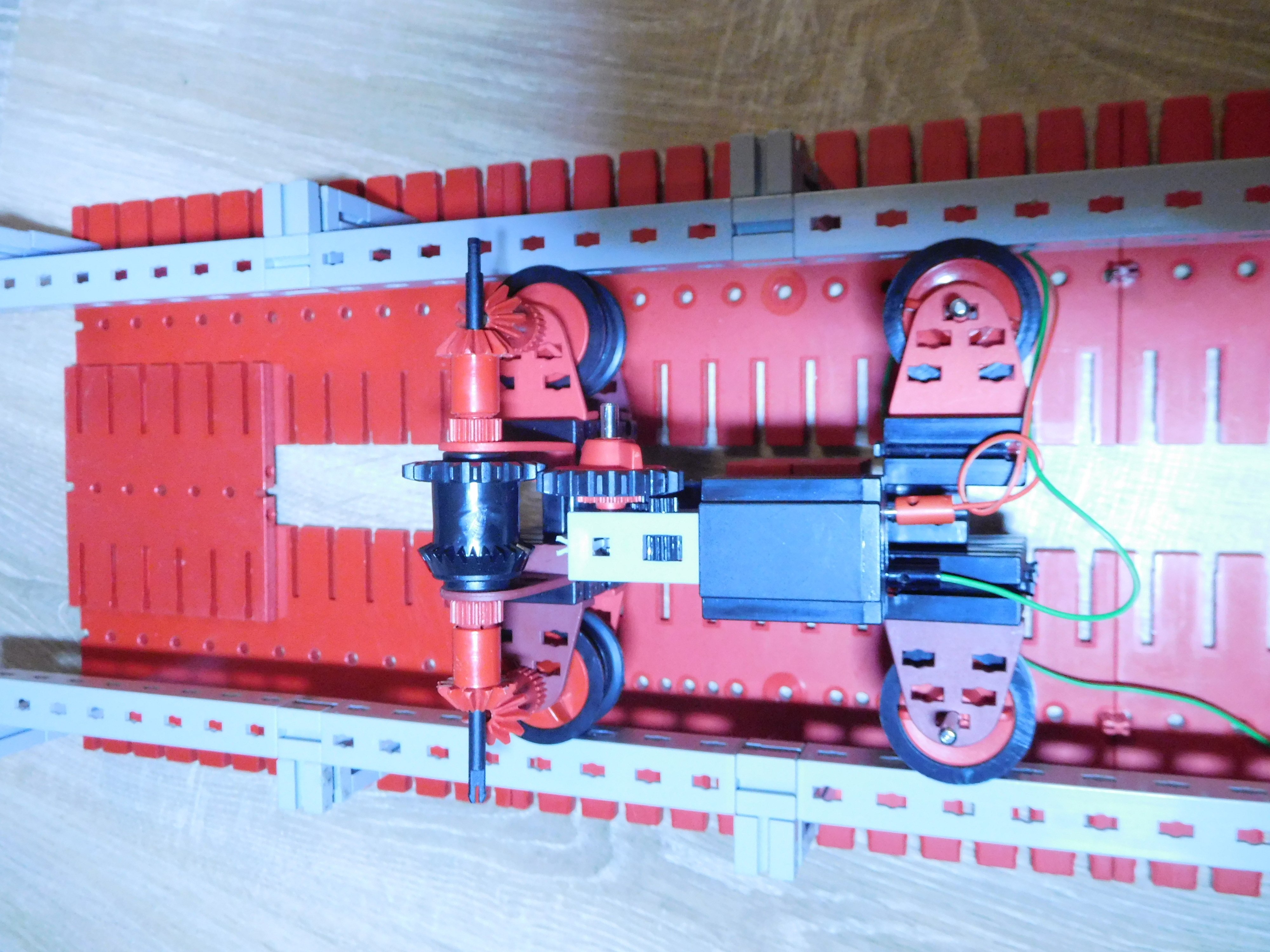

Re: Möbiusbahn
Ich denke, man muss erst das Fahrzeug bauen und die Probleme mit den Freiheitsgraden lösen und dann das Schienensystem passend dazu.
Wie wäre es statt Flex-Schienen mit innen laufenden Rollen, Vierkantprofil-Schienen mit außen laufenden Rollen zu verwenden? (Okay mit fischertechnik allein wird das nicht gehen, da es keine Flex-Vierkant-Profile gibt. Aber im Baumarkt findet man evtl. was passendes)
(Dieser Aufbau ist gewissermaßen ein Grenzfall von Karl's Vorschlag mit Rohr-Radius 0. Die Außenkanten entsprechen dann gewissermaßen den Rohren bzw. dem Rundmaterial) Die Bahn hat eine Spurbreite von 12cm. Es ist zwingend notwendig, dass die Schienen sehr gut gehalten werden. Damit steht unf fällt das Ganze. (Ansonsten fällt der Wagen raus)
Für den Antrieb ist ein XS-Motor nötig. Ein Mini-Motor schafft es nicht. Wenn man den Aufbau um die Längsachse um 90 Grad kippt, bleibt der Wagen stehen, da dann das untere Rad dann blockiert und das obere durchdreht.
Das mit den Gelenken ist auch noch nicht gut gelöst, da die Antriebsachse starr ist. Nur die hinteren Räder können sich senkrecht zur Rad-Rotationsachse bewegen. Man sieht, dass die Konstruktion des Vehikels noch nicht gut ist.

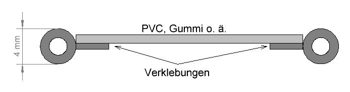

Re: Möbiusbahn
Hallo Florian,
eine Idee hätte ich noch.
Es gibt im Sattler- bzw. Polsterbereich sog. Kederband 4mm mit Fahne.
Dieses an den Seiten von elastischem PVC oder Gummimaterial in Breiten z. B. > 30mm geklebt.
Den oft hohlen Kederschlauch evtl. mit Alu-Draht füllen.
Für "Außenläufer" meiner Meinung nach auch gut brauchbar. Eventuell mit einseitig gefederten
Radlagern samt V-Nut-Rädern.
Das PVC bzw. Gummimaterial als Möbiusband, Breite >= 30mm und so um 1mm Stärke als Band.
Eine enge Bauweise wird wohl etwas schwierig sein aber etwas größer ist doch wirkungsvoller.
Das Grundkonstrukt mit Fischertechnik-Ringen wäre ja sicher auch kein großes Problem.

Eventuell besser das Kederband einseitig auf schmaleres flaches Basismaterial und die Führungsbahnen
parallel justieren.
Grobe Skizze:

Re: Möbiusbahn
Hallo Karl,
Das Kederband ist ein interessanter Vorschlag. Eigentlich sind damit gekrümmte Varianten der fischertechnik-Flexschienen möglich. (sogar alle ft-Farben sind da) Man könnte sich die Flächen dazwischen ausrechnen lassen, auf Papier drucken und auf ein Sheet-Material übertragen, das man dann zurecht schneidet. So könnte man den Schienen eine Krümmungsrichtung (links/rects) als Schablone schon vorgeben .
In die Seitenfläche muss man vermutlich an einigen Stellen Dreiecke einschneiden, um die links/rects-Krümmung hinzubekommen. Das Sheet-Material dazwischen sollte nicht zu flexibel sein sondern eher stabil und müsste ggf. mit Heißluft in Form (rauf/runter + Torsion) gebracht werden. (Oder man befestigt leiterartige Sprossen in gewissen Abständen. Alle cm ein Loch in die Seitenfläche des Kederbandes und ein passendes Leitersprossenelement, das auf ein beiden Seiten in den Löchern befestigt wird => neues ft-Bauteil?)
Diese Einschnitte sind neben der vermutlichen Flexibilität der Kederbänder der Grund, warum ich vermute, dass der 2-te Vorschlag nicht gut funktionieren wird.
Florian

Re: Möbiusbahn
Hallo Karl,
danke für die weitere Aufklärung.
Die Doppelrohrlösung mt Kederband könnte evtl. auch eine Lösung für den Antrieb bieten: Und zwar könnte man die Fläche 2 mit denen die Bänder 4 verbunden sind als Lauffläche für Lauf- bzw. Antriebsrollen 3 ausführen. Zum Beispiel mit gummiertem Belag. Die Gegenräder 1 drücken das Vehikel auf die Lauffläche. Der Antrieb kann praktisch nicht entgleisen und die Traktion zwischen Antriebsrädern und Lauffläche ist gewährleistet. Man muss noch schau'n wie man die Flächen berechnet. Prinzipiell könnte man evtl. statt der Kederbänder auch ein beliebiges T-Profil verwenden. Denkbar wäre auch, die Rückseite der Flex-Schienen für noch zu konstruierende Gegenräder 1 zu nutzen.
Viele Grüße
Florian
PS1: Könnten 3-Adrige Stegleitungen (NYIF-J 3x1,5 mm² als Schienenprofile gehen?
PS2: Es scheint auch Doppelkederprofile zu geben (https://www.ebay.de/itm/175861054031?ha ... R_7is7PHYg (hat man wahrscheinlich wieder Probleme links/rechts)
Viele Grüße
Florian
Re: Möbiusbahn
Ich habe da so meine Zweifel. Aber nicht wegen der Leitfähigkeit für "Fischertechnik-Strom".PS1: Könnten 3-Adrige Stegleitungen (NYIF-J 3x1,5 mm² als Schienenprofile gehen?
Diesen leitet die Stegleitung auch gut.
Gibt es tatsächlich, aber war mir auch problemmäßig nicht sicher. Deshalb hatte ich diese Profilart auch nicht vorher erwähnt.PS2: Es scheint auch Doppelkederprofile zu geben (https://www.ebay.de/itm/175861054031?ha ... R_7is7PHYg (hat man wahrscheinlich wieder Probleme links/rechts)
Re: Möbiusbahn
Hallo Karl,Karl hat geschrieben: ↑28 Aug 2023, 13:31Ich habe da so meine Zweifel. Aber nicht wegen der Leitfähigkeit für "Fischertechnik-Strom".PS1: Könnten 3-Adrige Stegleitungen (NYIF-J 3x1,5 mm² als Schienenprofile gehen?
Diesen leitet die Stegleitung auch gut.Gibt es tatsächlich, aber war mir auch problemmäßig nicht sicher. Deshalb hatte ich diese Profilart auch nicht vorher erwähnt.PS2: Es scheint auch Doppelkederprofile zu geben (https://www.ebay.de/itm/175861054031?ha ... R_7is7PHYg (hat man wahrscheinlich wieder Probleme links/rechts)
Stegleitung ist eher ein Mc Guyver-Hack und ich teile Deine Zweifel.
Die Doppelkederprofile sind vermutlich auch viel zu weich und ob die die Links/Rechts-Biegung mitmachen ist fraglich.
Florian
