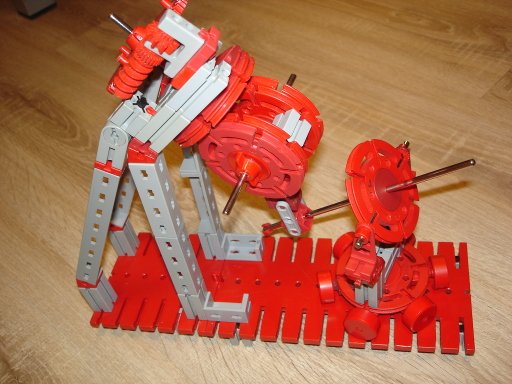

Dank Video von geometer habe ich die Drehscheibenkonstruktion und die Notwendigkeit der geringen Reibung des Drehtisches verstanden.
Dann klappt's auch so:

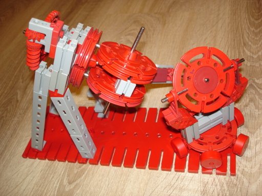

Re: Idee für Optomechanik - Kardanischer Spiegelhalter
Wenn ich das richtig sehe, reduzierst du die Spiegelturmhöhe beachtlich. Mittelpunkt M des „Spiegels” und der Mittelpunkt der Drehscheiben B sind auf deinem ersten Foto nicht auf einer Höhe? Dann wird das Licht horizontal nach Süden gelenkt, sondern nach unten vor den Siderostaten/Heliostaten.
Sehr gute Idee! Für ein Teleskop wie das der Pariser Weltausstellung nicht das Richtige, aber um das Sonnenlicht auf eine Solarzelle zu lenken, ideal.
Beim zweiten Foto scheinen M und B auf einer Höhe zu sein. Allerdings ist das ein Siderostat für einen Ort nahe am Äquator, was die Sache viel einfacher macht. Die 52° hier in Deutschland machen es schwieriger. Mit den Winkelsteinen kommt man auf 52,5°. Das ist natürlich auch nicht exakt. Toll wäre natürlich, wenn man die nördliche Breite innerhalb eines kleinen Bereiches einstellen könnte.

Hallo geometer.
Vollkommen richtig, was Du sagst. Ich habe mal die Kommentare in folgendem Modell berücksichtigt.
Den Winkel kann man durch Verschieben der rückseitigen Streben etwas verändern.

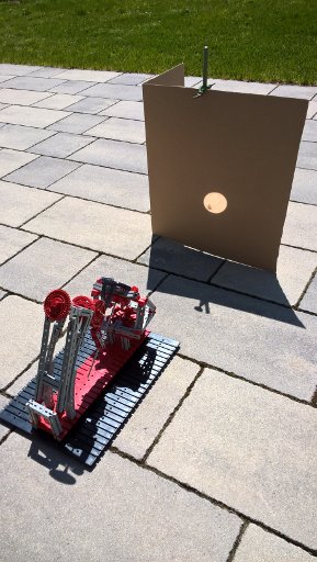

Was hat der Kosmetikspiegel für eine Brennweite? Ist der konvex oder konkav? Bekommst du damit evtl. sogar ein scharfes Bild der Sonne? Das wäre dann ein erstklassiger Sonnenprojektor. Nicht ganz so gut wie dieser:
Der Spiegel hat 2 Seiten, eine mit Vergrößerung 10 x (konkav) und eine mit Planspiegel. Ich habe die mit Planspiegel genommen.
Ein scharfes Bild der Sonne bekomme ich damit nicht.Da müsst' ich mir erst wie Ed Jones noch 'ne Linse schleifen. Ich wüsst' gar nicht wie man so was macht.
