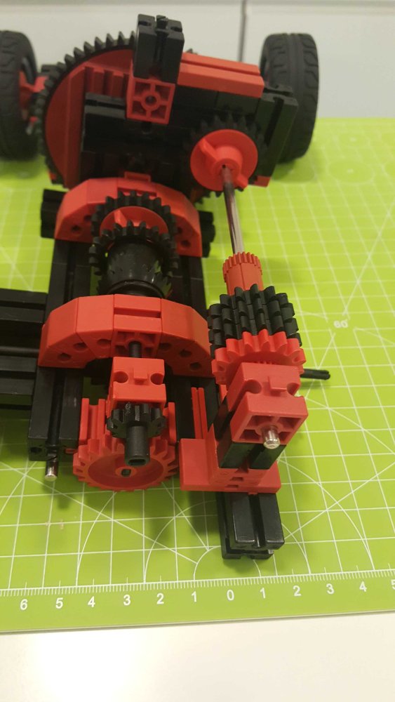

Heute steht auf dem Programm - Powermotor mit Zwischenwelle.

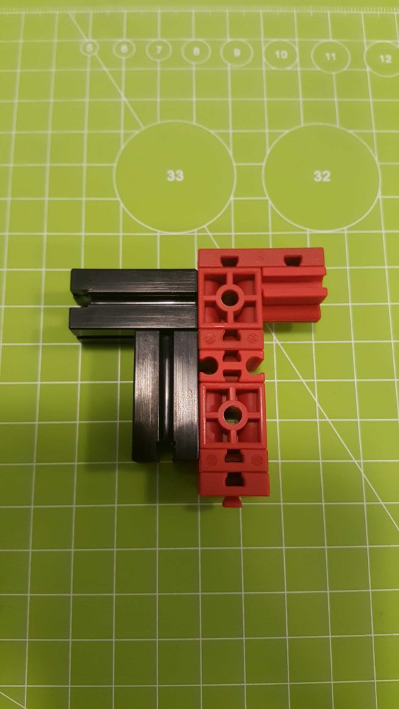

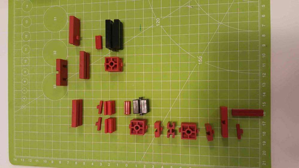

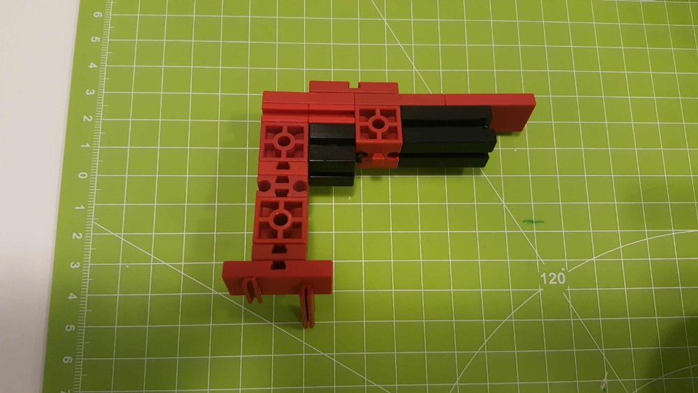

Lagerbock für Zwischenwelle vorne
Lagerbock Detail
Lagerbock Detail
Lagerbock Einzelteile

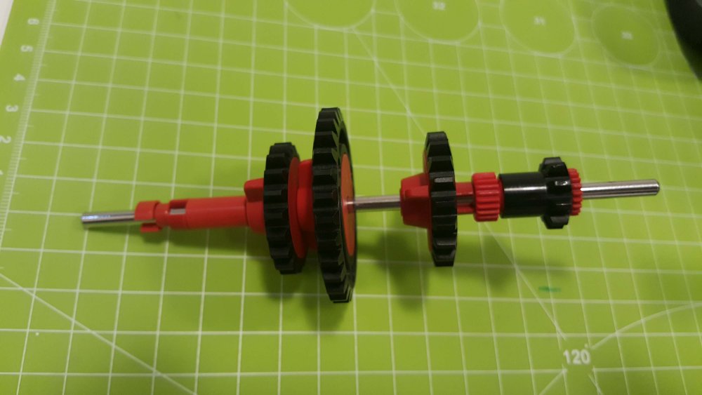

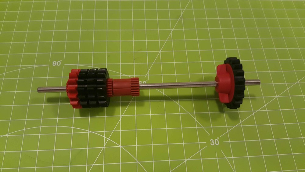

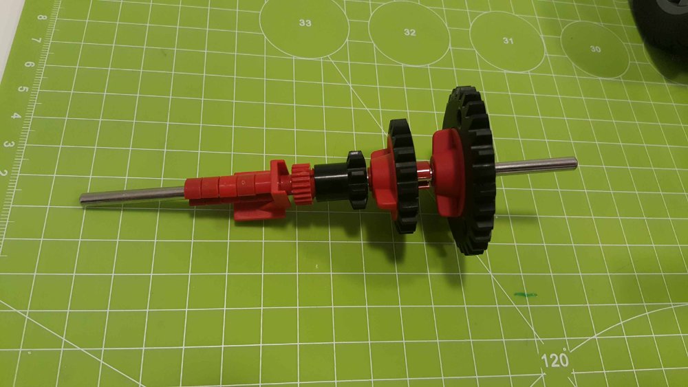

Zwischenwelle komplett (140mm Achse)
image021_Zwischenwelle_komplett_140mm Achse.jpg (86.08 KiB) 12993 mal betrachtet

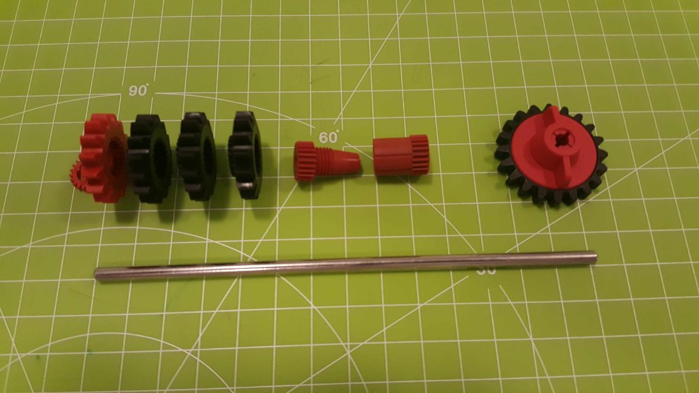

Zwischenwelle Einzelteile
Lagerbock hinten Einzelteile

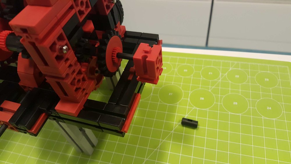

Montage Zwischenwelle und Lagerbock
Zwischenwelle montiert

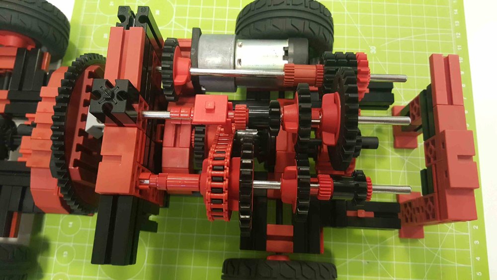

Powermotor Einzelteile
Powermotor Montage
Powermotor Montage
Habe gerade festgestellt, das man wohl nur 10 Bilder auf einmal hochladen kann.
Fortsetzung folgt

So sollte dann dein Tageswerk für heute aussehen.
Powermotor mit Zwischenwelle montiert
Bei den 4 Walzenzahnrädern ist auf die genaue Fluchtung zu achten und selbstverständlich sind alle Nabenverbindungen ordentlich anzuziehen.

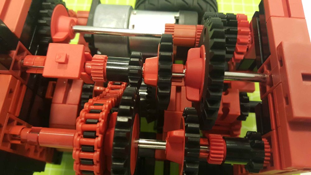

Schaltwelle (140mm Achse) komplett
Abtriebswelle (140mm Achse) komplett
Lagerbock_hinten
Lagerbock_hinten
Lagerbock_hinten_Einzelteile
Lagerbock_hinten_komplett
Montage_Schaltwelle_Abtriebswelle
Die Anzahl der Kettenglieder beträgt 38 Stück.
Somit wäre das der erste Bauschritt für heute. Der Zweite folgt sogleich...

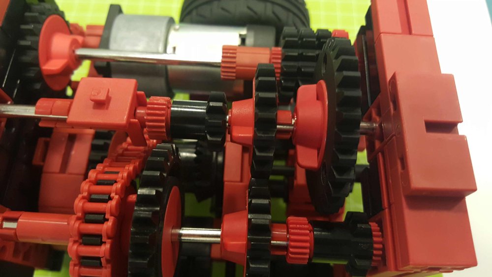

Zweiter Bauabschnitt:
Bei der Abstimmung der Abstände wir es etwas fummeliger. Hier können die Bilder nur einen Anhaltspunkt geben, aber es ist auch nicht so schwer ;)
Die Schaltwelle sollte sich im Stillstand über den ganzen Bereich leicht verschieben lassen. Eventuell muss man das ein oder andere Zahnrad noch etwas verdrehen.
1-Gang
1-Gang
2-Gang
2-Gang
3-Gang
3-Gang
Schaltmechanik_komplett_mit Motor

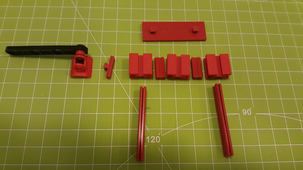

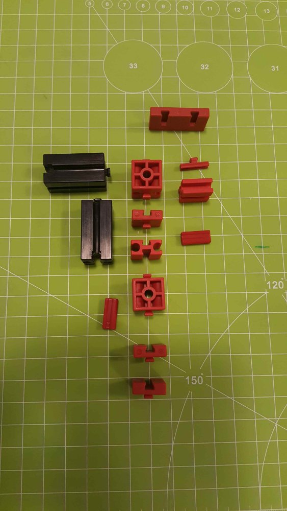

Schaltmechanik_Einzelteile

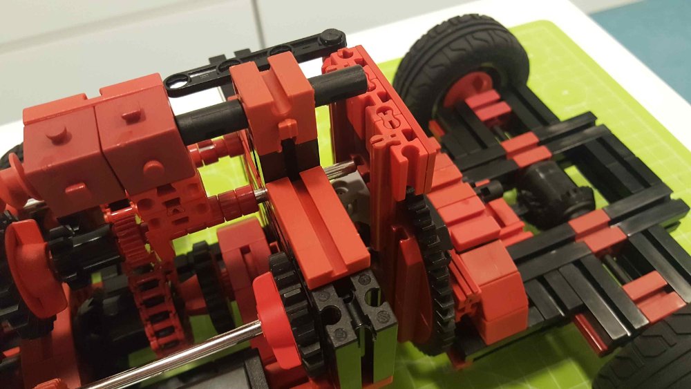

Schaltmechanik_montiert

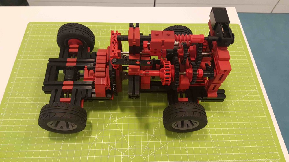

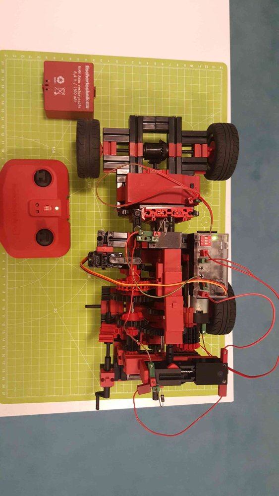

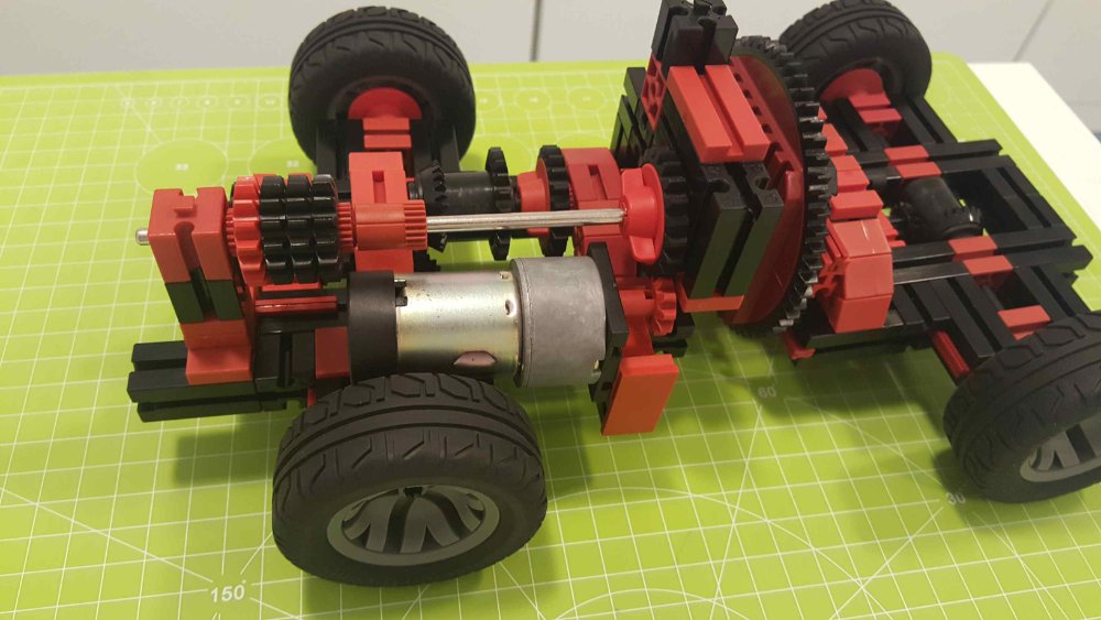

Und das ist der Lohn für die Arbeit
Grundmodell_mit_Schaltgetriebe
Jetzt fehlt nur noch die Fernsteuerung mit Kabelwirrwarr und dann kann es auch schon losgehen. Endlagenabschaltung ist für die ersten Spielversuche nicht unbedingt notwendig, aber empfehlenswert. Ebenfalls das Sperrdifferential ist hier ein "Nice-to-have".

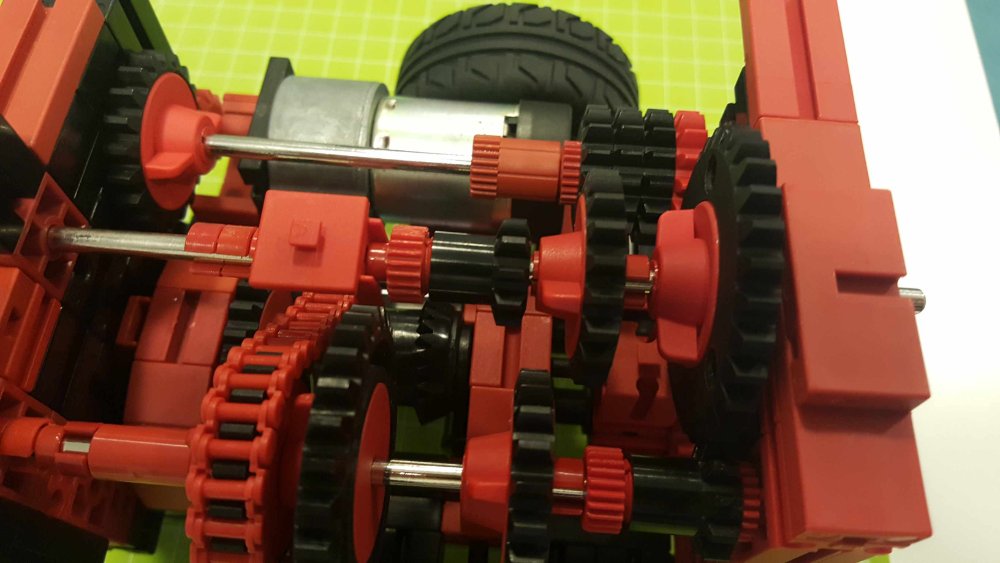

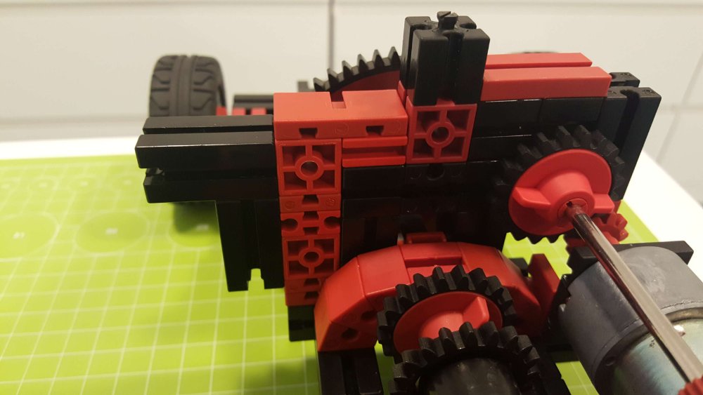

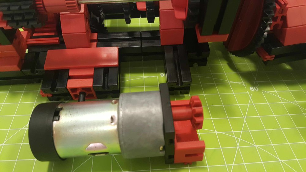

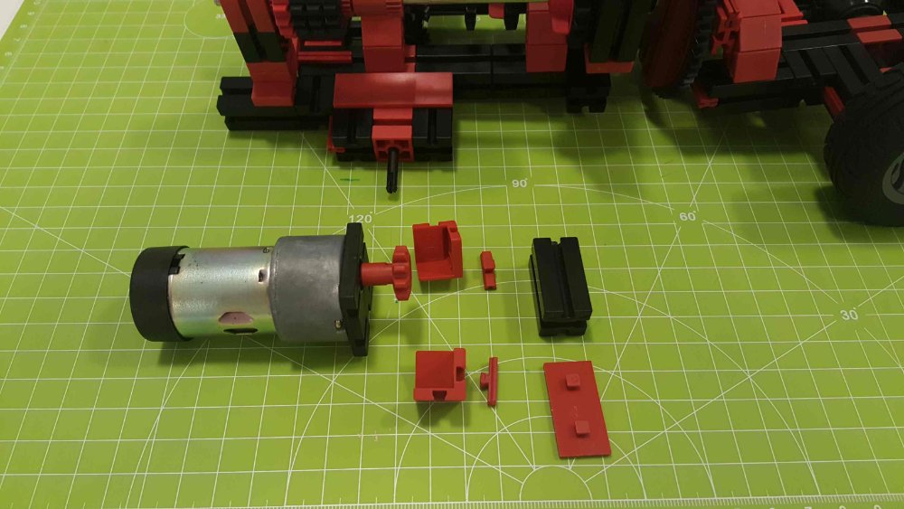

und hier noch ein kleiner Hinweis für die Powermotor Montage. Der Motor wird seitlich auf den zusätzlichen BS30 draufgeschoben.
Das rote Ritzel Z10 wird durch axiale Verschiebung nur durch die Doppellasche gehalten. Solange es keine Dauerlaufanwendung ist "fräst" sich auch nix in die Anbauteile :)
Montage Powermotor
Montage Powermotor

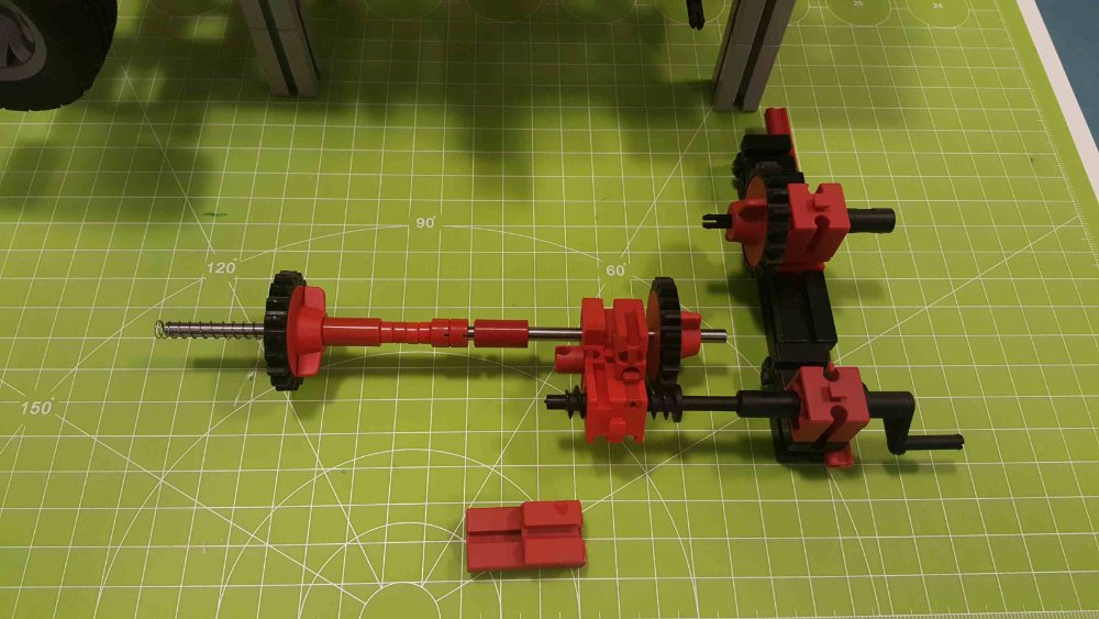

Das Sperrdifferential ist hier noch mit manueller Kurbel zu bedienen. Wenn man genug Material (4xMinitaster, 4x Dioden, Kabel und Stecker) zur Verfügung hat, dann kann man mit einem zweiten Minimotor mit Getriebe den 4. Kanal in der Fernsteuerung ausnutzen.
Viel Spaß und einen schönen 3. Advent.
Wilhelm

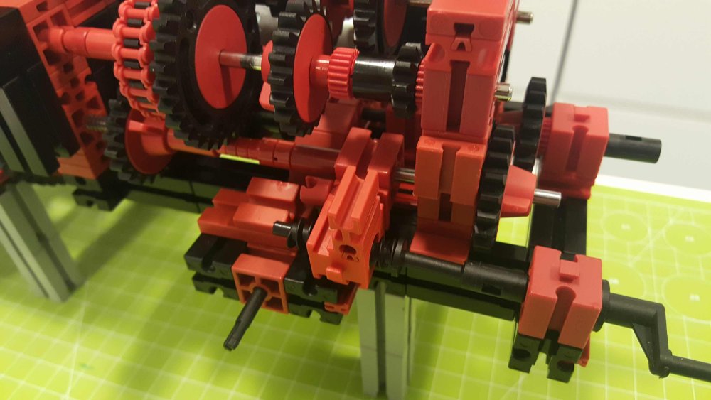

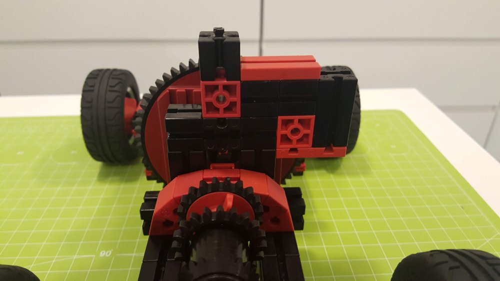

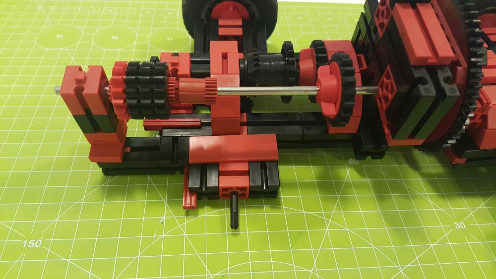

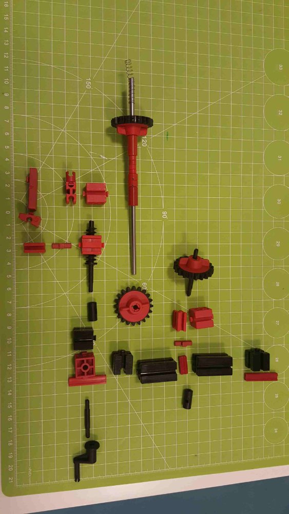

Sperrwelle mit manueller Verstellung

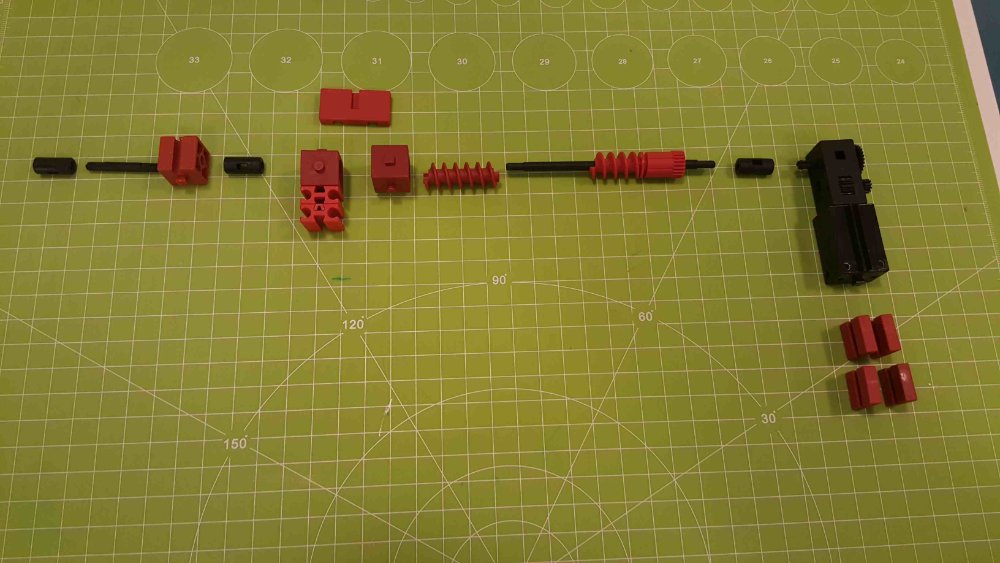

Die Achse ist wieder eine 140/150mm. Die Feder ist optional. Bei meinen ersten Modell rastet das Sperrdifferential durch Federkraft in die beiden Z10. Kann man sicherlich auch anderes lösen.
Sperrwelle Einzelteile
Z10 für Sperrwelle mit Lagerbock
Kurbel Sperrdifferential montiert

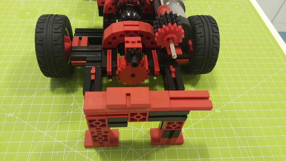

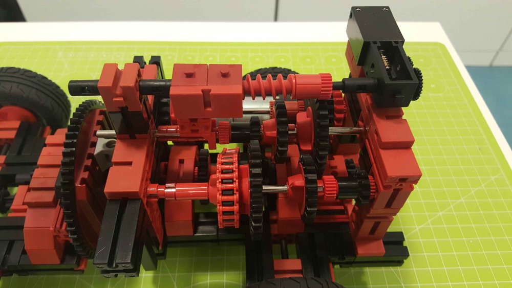

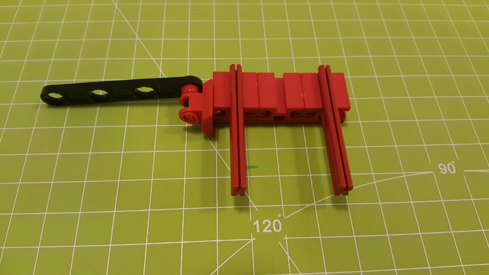

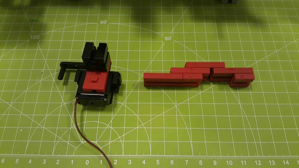

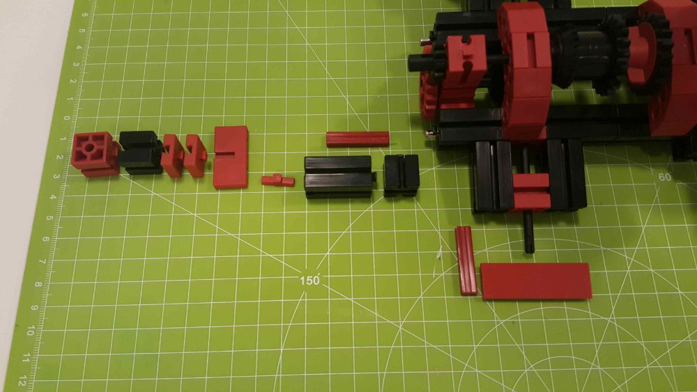

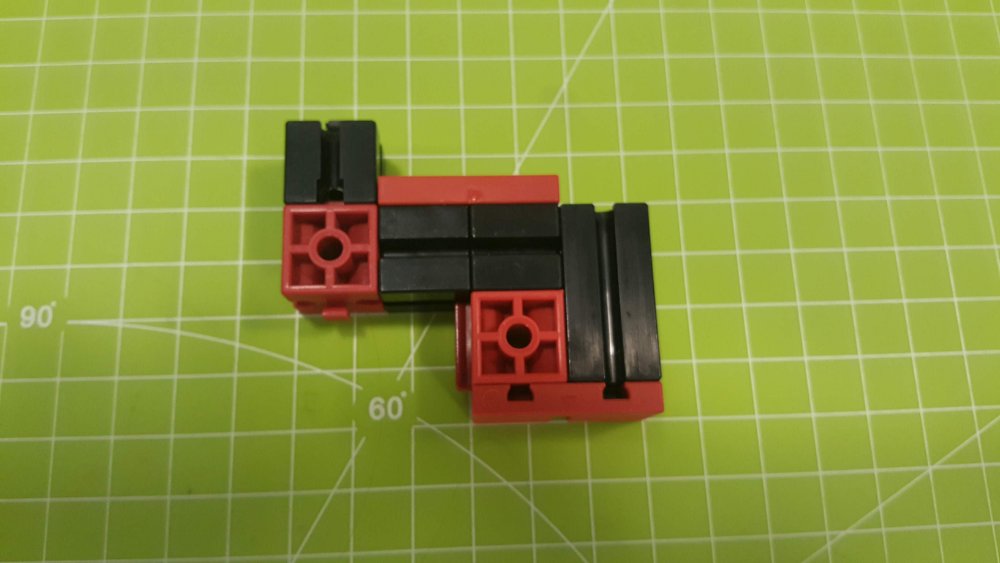

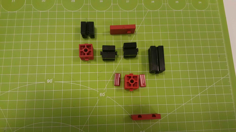

Servobefestigung mit Schaltriegel

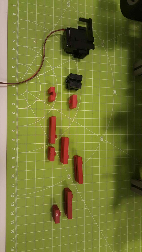

Servo und Schaltriegel Einzelteile

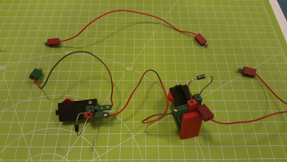

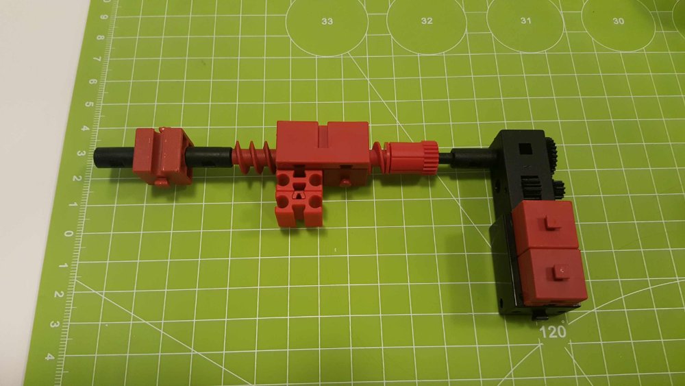

2x Minitaster mit Kabel und Dioden 1N4001
image054_Taster_mit Dioden.jpg (106.54 KiB) 12742 mal betrachtet
Als Dioden sollten 1N4001 zum Einsatz kommen. Näheres zu der Verschaltung von Endlagentaster ist in FTpedia 2011/3 (Motorsteuerungen) erläutert.
Der vorhandene Minimotor für die Gangschaltung wird zwischen den beiden rechten freien roten Steckern geschaltet. Die beiden linken freien Stecker kommen in den Emfänger.

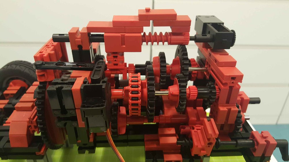

Schaltriegel montiert
Hier muss man ein bisschen ausprobieren, das der Motor nicht zu weit läuft bzw. an der richtigen Stelle stoppt.
Fernsteuerung montiert
image056_Fernsteuerung montiert.jpg (104.71 KiB) 12742 mal betrachtet

Ich habe eine Teillieferung mit den Achsen bkommen. Stahlachse 150 mm lang. es geht um die
"Zwischenwelle komplett (140mm Achse" mit den aufgeschobenen 4 Zahnrädern ( innen /aussen Verzahnung)"
Meine Frage müssen die Zahnräder fest auf der Achse sein?
Ich hab da unterschiedliche Toleranzen bei den Wellen. 1 x leichtverschiebbar, dann wieder mal mässig streng.
Wie soll sein?
Lg

Hallo Werner,
das Z20 und die Spannhülse werden natürlich fest auf der Achse verschraubt. Die 4 x Z15 Zahnräder mit Innen/Aussen Verzahnung halten ja alle ineinander, beginnend auf der Spannhülse. Es ist darauf zu achten, das alle vier Zahnräder fluchtend sind, ansonsten kann das Z30 der Schaltwelle sich nicht axial bewegen bei einem Schaltvorgang.
Beim Einbau und Ausrichtung der Zwischenwelle ist darauf zu achten, das sie nicht zu viel axiales Spiel hat, sonst springt eines der Z15 aus der Innenverzahnung.

Beitrag von wlh70 » 17 Dez 2020, 22:12
Hmtwerner hat geschrieben: ↑
17 Dez 2020, 18:39
ich hab den Eindruck die Differentiale blockieren manchmal. dann drehen die Zahnräder durch.
Hast du auch die Erfahrung gemacht?
Hallo Werner,
es freut mich sehr, dass du fast fertig bist und du es so gut hinbekommen hast. Du hattest ja am Anfang einige Bedenken, aber wie du siehst hast du es geschafft.
Ich glaube aber, du musst noch etwas Feintuning betreiben, indem du darauf achtest, dass alle Achsen in den Bausteinen fluchten und sich im Einzelnen gut drehen lassen. Bei dem ganzen Räderwerk und den vielen Achsen kommt es auf geringe Reibung an.
Achte darauf, das die Bausteine genau im Raster sind. Fang bei den Fahrachsen mit den Differentialen an und arbeite dich von Achse zu Achse. Auch die Lagerböcke vorne und hinten sollten gut zueinander fluchten. Wenn du das rote Z10 Ritzel entfernst (vom Powermotor), dann kannst du das Fahrzeug manuell durch Drehen der Achsen besser fühlen.
Du kannst nichts falsch machen.
Bei deinem letzten Bild ist mir aufgefallen, dass die Zwischenwelle viel axiales Spiel aufweist und die Spannhülse eine Drehung mehr vertragen kann. Ich hatte, nachdem meine Zahnräder ausgerichtet waren, nochmal die komplette Achse nach hinten ausgebaut und dann ausserhalb des Modells fest angezogen. Ggf. muss man auch andere Naben aus seinem Bestand testen.
Gehe alle meine Bilder nochmal genau durch und vergleiche es mit deinem Aufbau, um die ein oder andere kleine Abweichnung zu entdecken.
Schönen Abend
Gruß
Wilhelm

Hmtwerner
Beiträge: 346
Registriert: 30 Sep 2021, 09:36
Re: 4x4 Knicklenker mit schaltbarem 3-Gang Getriebe und schaltbarer Differentialsperre
Beitrag von Hmtwerner » 18 Dez 2020, 16:08
Hallo Wilhelm
Der "Maserati saust" durchs Wohnzimmer.
Zwar mit Handschaltung, aber er fährt.
Kapitalfehler behoben. Differentiale verschieden eingebaut.
Die Vorderachsen mußte ich mit Klemmbuchsen sichern, lösten sich vom Differentialgetriebe.
freue mich schon auf die autom.Gangschaltung.
LG
Werner
Benutzeravatar
Harald
Beiträge: 645
Beitrag von Harald » 18 Dez 2020, 17:00
Zum Achsen-Festklemmen tut es auch ein Stückchen Angelschnur. Das Nylon schmirgelt nicht und haftet besser als ein Textilfaden.
