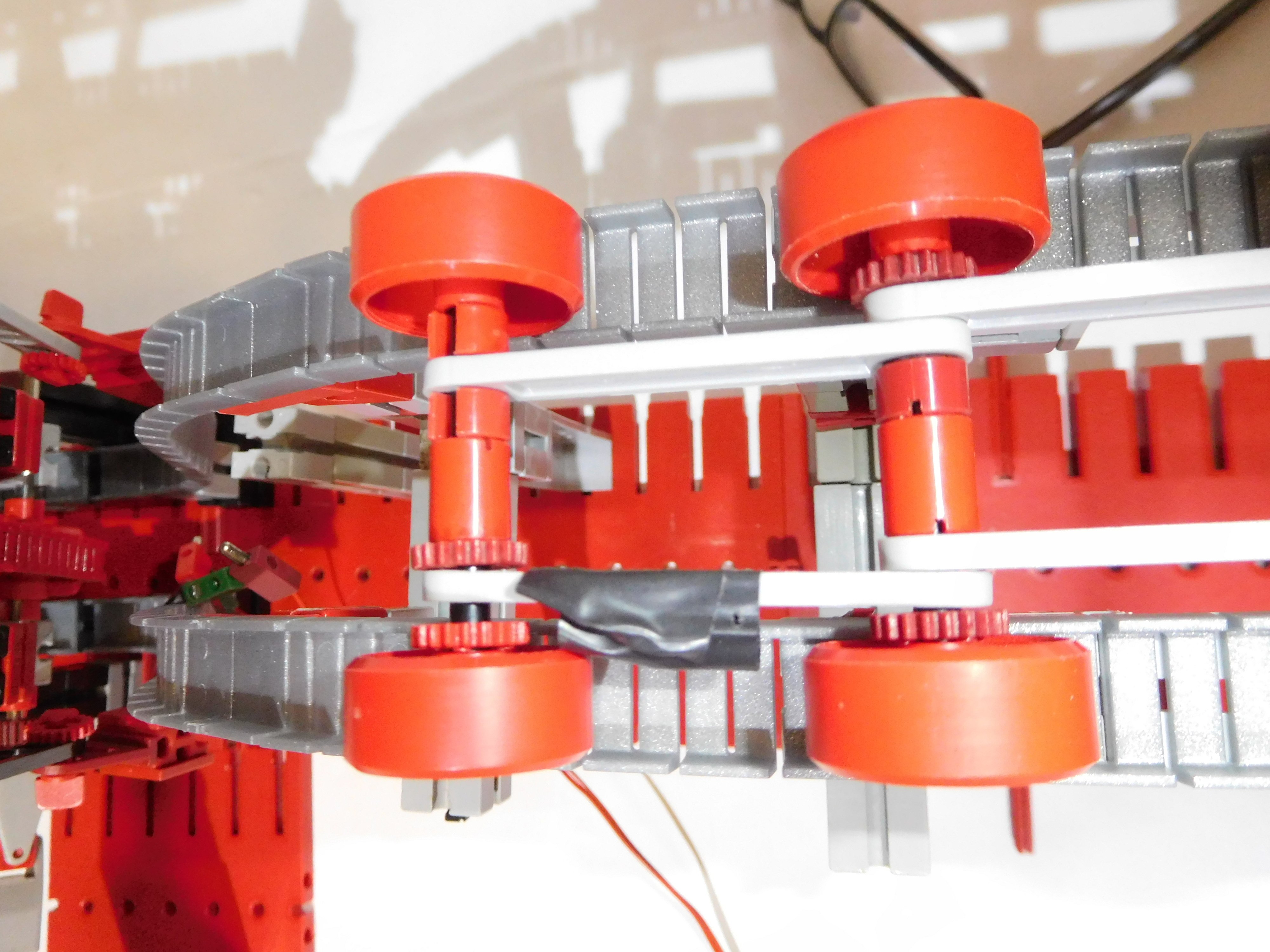

Da es immer wieder mal zu Verhakungen kam, waren ein paar Änderungen nötig:
- Stabilisierung der Flex-Schienen, damit sie nicht herumschlabbern
- Optimierte Abstände der Flexschienen
- Längere Klapp-Brücken für die Vertikalweiche
- Größere Spurbreite (jetzt 30mm, von Rad-Innenseite zu Rad-Innenseite)
(War nötig, da sich sonst die Mitnahmeplatte verklemmen kann)
Und die wichtigste Änderung:

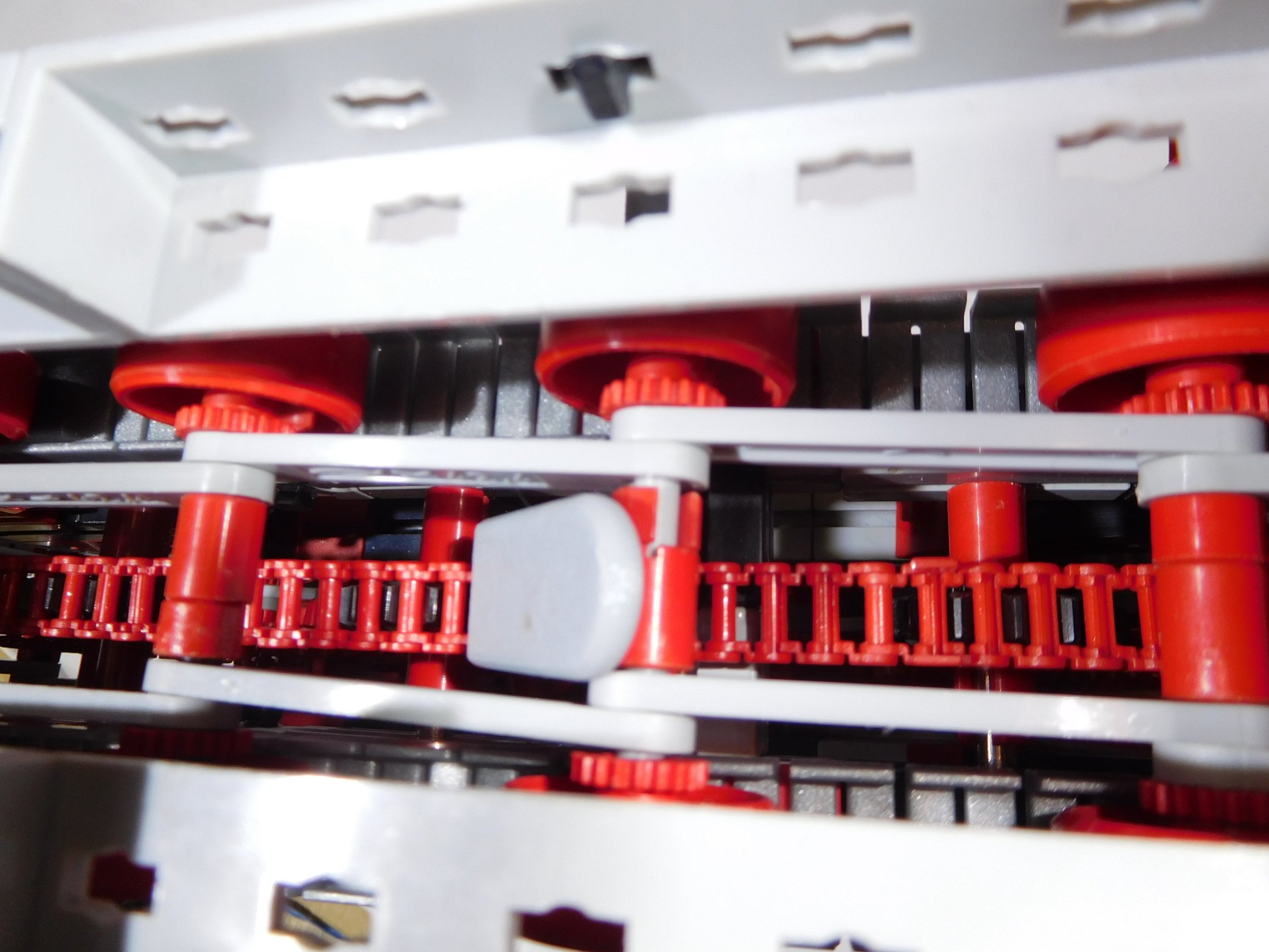

- Abgerundete Mitnahmeplatten (Mini-Surfbrett aus 3D-Druck)
Snakepusher stabilisiert
Mitnehmerplatte greift ein
Abgerudete Mitnehmerplatte (3d-Druck)
Derzeit setze ich 2 Mitnehmer pro Seite ein. Ihr Abstand auf der Kette muss so sein, dass sie jeweils synchron eine Achse schieben können.
Übergabe der Snake funktioniert auch. Allerdings muss man aufpassen, dass kein Mitnahmeblock im "Abgang" steht, wenn die Snake ankommt.
Die Snake kann auch mit einem ft-Motor mit Getriebe-Block bewegt werden. Man muss die linke und rechte Seite synchronisieren. Momentan mache ich das von hand. Automatisch kann man das entweder über eine elektronische Synchronisation zweier Motoren oder mit mechanischer Krafübertragung eines Motors zur anderen Seite.

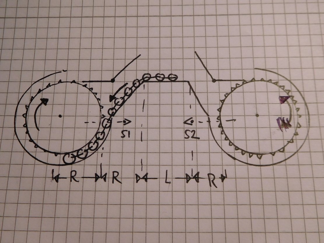

Hallo Karl,
ich habe über Deinen Vorschlag nachgedacht und dabei ist das rausgekommen:
Ist das in etwa so, wie Du das gedacht hattest? Mit einer Trommel könnte man die "Snake" aufwickeln. Ich denke, dass die Mechanik sogar viel einfacher und reibungsärmer sein sollte. Wenn ich es mir recht überlege ist die Snake eher eine Kette, die von der Trommel aufgewickelt wird.
Wenn man Snake durch Kette ersetzt, findet man sogar, dass es für's "Schieben von Ketten" Anwendungen gibt : Die Schubkette, wie sie z.B. von Grob Antriebstechnik hergestellt wird (https://www.grob-antriebstechnik.de/de/ ... etten.html).
Eine Schubkette würde natürlich mit den Umkehr-Schleifen so nicht funktionieren, da die Kette nur in einer Richtung gekrümmt werden kann und bei meinem Aufbau eine Biegung in beide Richtungen möglich sein muss. Vorteil wäre aber, dass sie nicht durchhängt und man möglicherweise auf die Brücke verzichten könnte, die ja bei dem textilen Anwendungsfall etwas stören würde.
Alternativ arbeitet man mit 2 Ketten, die jeweils "einsinnig" aufgewickelt werden und schiebt abwechselnd von links und rechts. Man verliert halt dann jeweils Zeit durch die Rückzugsbewegung oder arbeitet mit 2 Spuren. Dann kann man das Schiffchen auch gleich mit einem Stab durchschieben.
Aber ein Zeitverlust ist eh da, weil es 2 Zeiten gibt:
1. Kopf der Snake von einem Ende zum Anderen und das gleich nochmal für
2. Schwanz der Snake von einem Ende zum Anderen
Karl

Hallo Florian,
vom Prinzip her habe ich es mir wie auf Deiner Skizze auch gedacht.
Schubkette..., mmmh, Fischertechnik-Kette mit "Rast-Raupen-Belägen" :?:
Biegen sich in einer Richtung sicherlich nicht mehr so stark durch, ob brauchbar bleibt dahingestellt.
Ansonsten bleibe ich bei der "Stangen-Methode" oder "Treibladungsmethode". ;)
Nachtrag: Fiel mir gerade ein..., Energieketten, die sind doch auch hauptsächlich nur in einer Richtung
"biegsam". Müsste man nur das Problem der Mitnahme irgendwie lösen.
Die beiden Riesenräder nach oben setzen, Möglichkeit ?

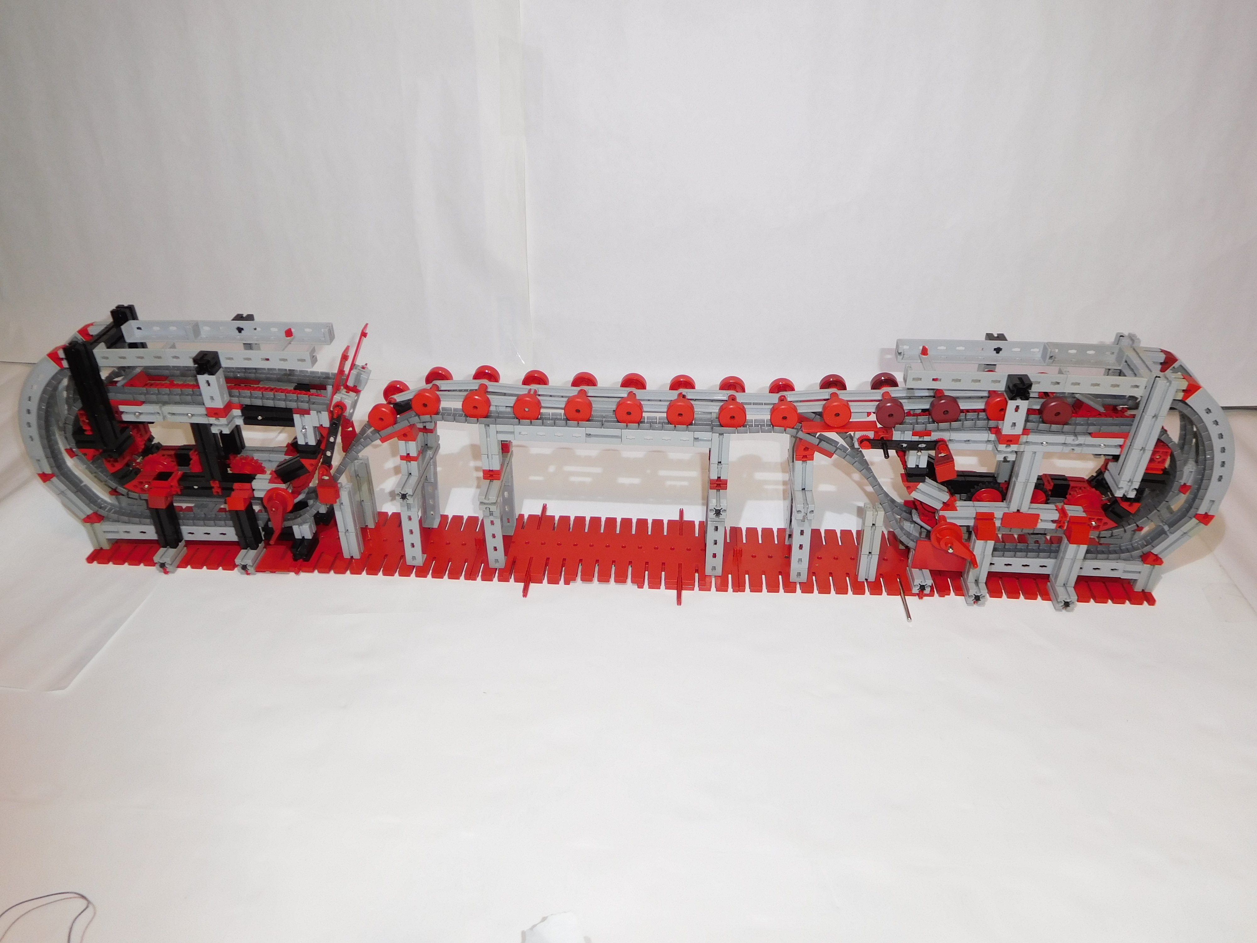

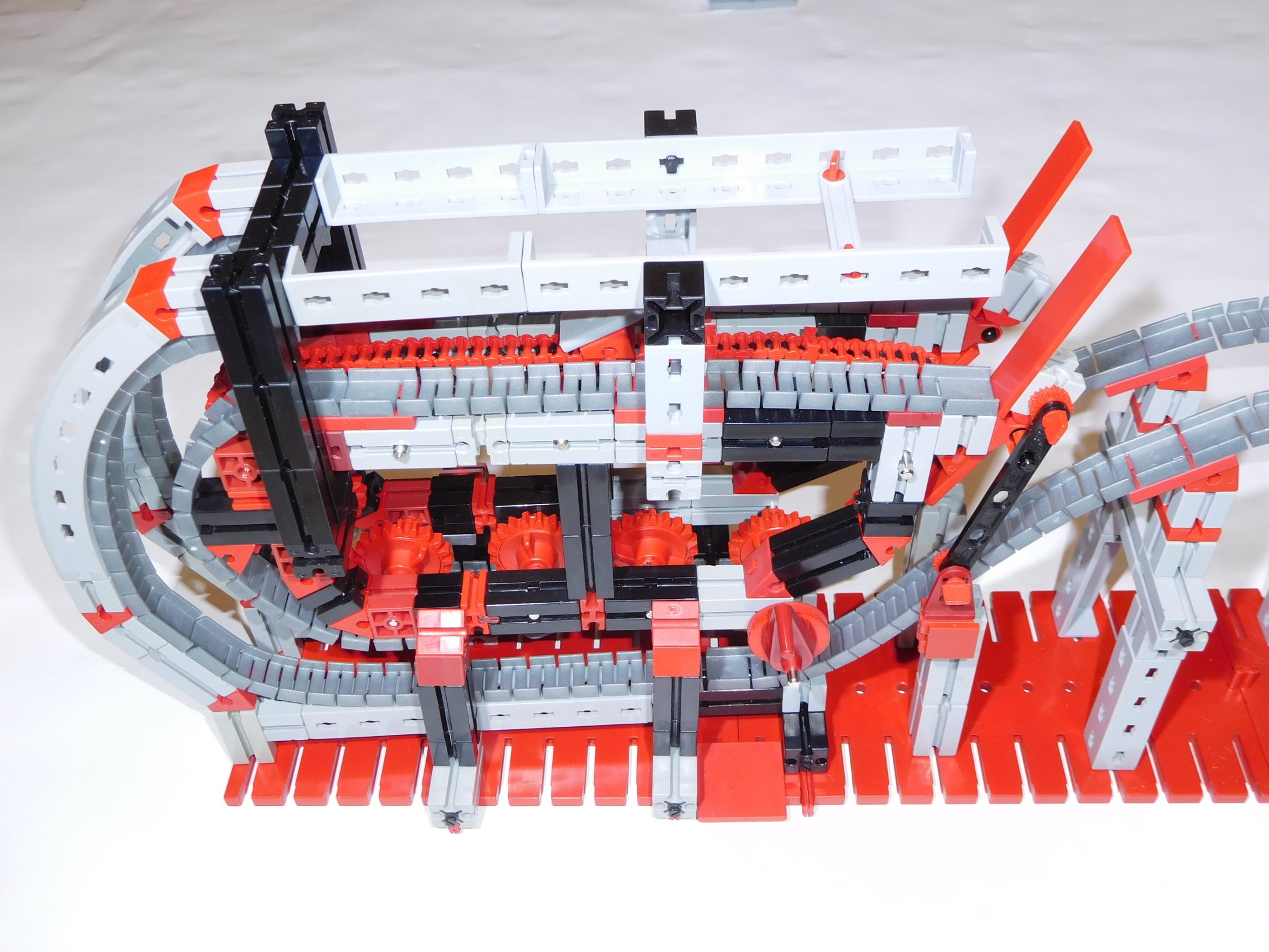

Hier noch mal der handbetriebene Snakepusher in der Gesamtheit.

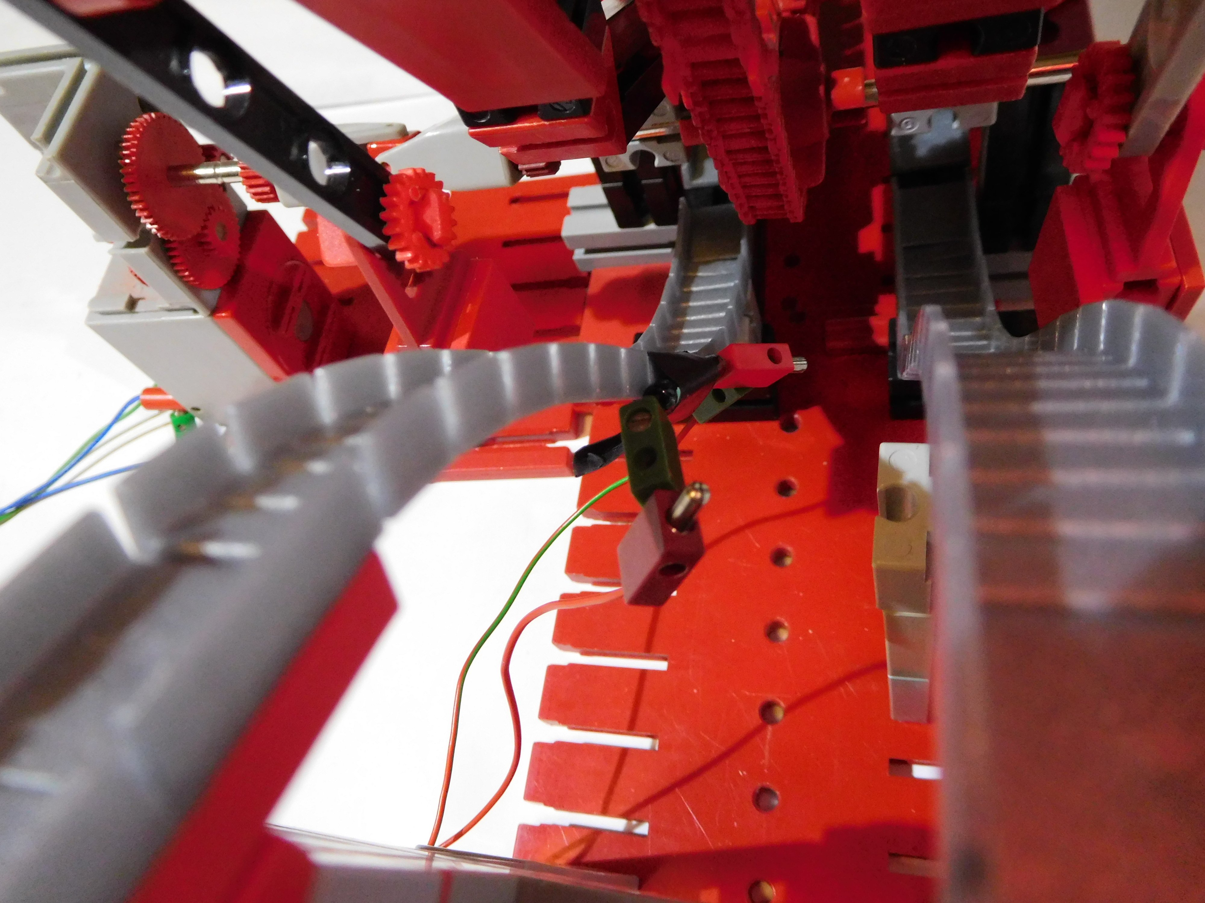

Auch Motorisierung habe ich mal hingestrickt: Für jede Seite ein ft-Getriebe-Motor.
In den Abgängen wurde an die Flexschiene Reed-Kontakte geschnallt.
Die Kontakte werden von einem Nd-Magneten, der am "Kopf" der Snake befestigt ist, geschaltet.
Sobald der Kopf der Snake am Reed-Kontakt vorbeifährt, löst er aus und schaltet eine R-S-Flip-Flop-Schaltung um:
Der schiebende Motor an der anderen Seite hält an, der andere Motor läuft los, übernimmt die Snake und transportiert sie durch die Wendeschleife.
Für die Schaltung werden 3 Relais eingesetzt. Zwei für die R-S-Funktion und eines für die Motoren.
