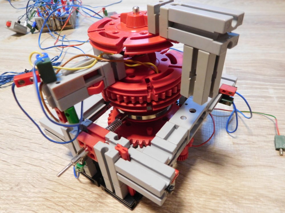

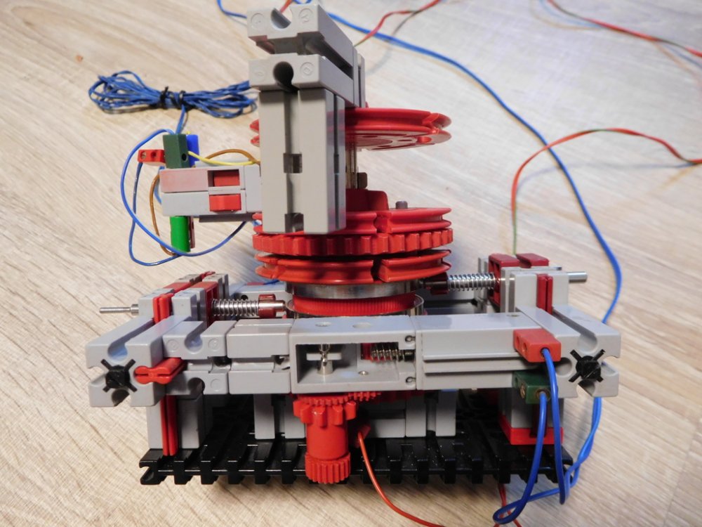

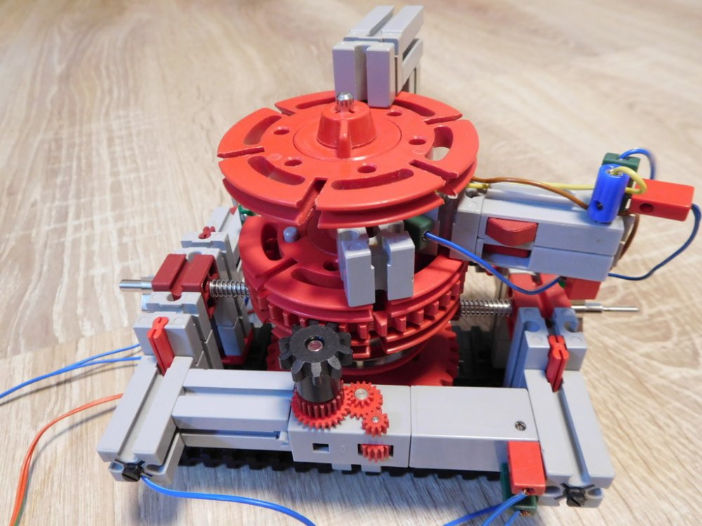

Re: Verfolgungsrennen

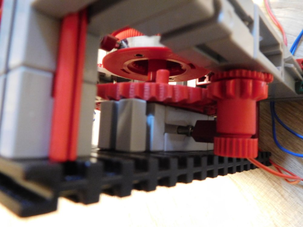

Hallo zusammen,
hier ein Vorschlag für eine elektromechanische Lösung:
Die untere Scheibe dreht schneller als die Obere. Wenn die untere Scheibe die Obere eingeholt erreicht ein Taster den Umschalt-Stein und das RS-Flip-Flop wird ausgelöst. Dadurch bekommt der Motor für die untere Scheibe die kleinere Spannung und wird langsamer. Der Motor für die obere Scheibe bekommt die höhere Spannung und wird schneller. Wenn die obere Scheibe die Untere eingeholt hat, wird der andere Taster betätigt und das RS-Flip-Flop schaltet um, so dass wieder der untere Motor schneller wird und das Spiel von Neuem beginnt.
(Der Antrieb von unten für die obere Scheibe ist notwendig, da die Arme für die Radfahrer frei rotieren müssen. Der Arm der unteren Scheibe kann sich frei über das Z10 des oberen Getriebeantriebs hinweg bewegen. Die Kabel für Motoren und Taster werden am Boden entlang geführt und mit einem Blatt Papier abgedeckt, damit sie von den Radfahrern nicht "mitgenommen" werden und es zu einem Kabelfang kommt. Die Lagerung im festen Bezugssystem erfolgt unten, was etwas unschön aber m.E. nicht vermeidbar ist.)
Herausforderungen:
Die Lösung für die Schleifringe haben mich etwas Mühe gekostet. Mit den gängigen ft-Lösungen bin ich nicht klar gekommen, da die Kontakte nicht zuverlässig waren. Der verwendete Federmechanismus funktioniert gut. Aber durch die Schleifkontakte hat die untere Scheibe einen größeren mechanischen Widerstand. Dies kann durch einen kleinen Widerstand an Motor 2 ausgeglichen werden. (Daher bräuchte man eigentlich 4 Spannungen
oder wir "benachteiligen" Radfahrer 2 mit größerem mechanischem Widerstand
Vielleicht sollte man die Umschaltung berührungslos über Reflex-Lichtschranken machen. Dann wird der "Umschalt-Stein" durch einen Spiegel ersetzt.
Cool wäre natürlich, wenn man axial über Lichtleiter einkoppeln könnte.
Jetzt muss man nur noch die schicken Radfahrer bauen und an Armen dranhängen.
- Koaxialer Antrieb mit 2 Motoren
- Für die unterschiedlichen Geschwindigkeiten werden die Motoren mit unterschiedlichen Spannungen (2 Netzteile) betrieben
- Obere Mitnehmerscheibe (für Radfahrer 1) mit Umschalt-Stein wird von großem Zahnrad unten von Motor 1 angetrieben
- Untere Mitnehmerscheibe (für Radfahrer 2) mit Freilaufnabe und Schleifring wird von großem Zahnrad von Motor 2 angegrieben.
- Taster beidseitig an der unteren Mitnehmerscheibe (für Radfahrer 1)
- Schaltkontakte werden über einen Doppelschleifring und einen Achs-Schleifkontakt herausgeführt
- Umschaltung erfolgt mit einer RS-Relais-Schaltung
Herausforderungen:

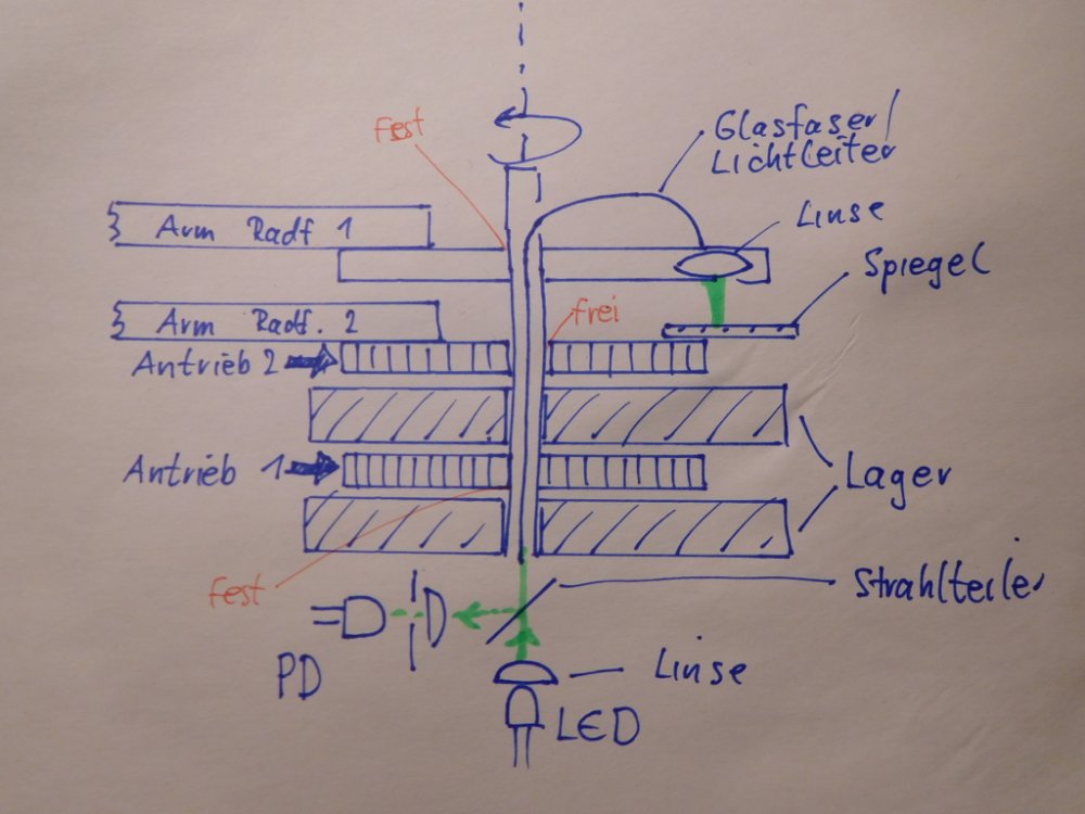

Hallo,
Ein- und Auskoppelelemente, LED bzw. optischer Empfänger müssen sich nicht mitdrehen, spart Schleifringe.
4mm MS-Rohr Aussendurchmesser mit 2mm bis 3 mm Innendurchmesser und eingebrachtem Lichtleiter.Cool wäre natürlich, wenn man axial über Lichtleiter einkoppeln könnte.
Hallo Karl,
Dein Vorschlag mit dem MS-Rohr ist gut. Für Lichtleitung in eine Richtung wird das funktionieren. Bidirektional ist schon anspruchsvoller und ich bin mir nicht sicher ob das mit Hobby-Mitteln geht: Reflexion des Lichts mit einem Spiegel zurück durch die Faser. Das reflektierte Signal ist vermutlich sehr schwach. Man braucht am Ausgang vermutlich noch eine Sammellinse. Käme auf einen Versuch an.
Ansonsten könnte man eine Faser von oben und eine von unten verwenden. Aber der Aufbau kommt dann mit den Armen für die Radfahrer in die Quere.
Grüße
Florian

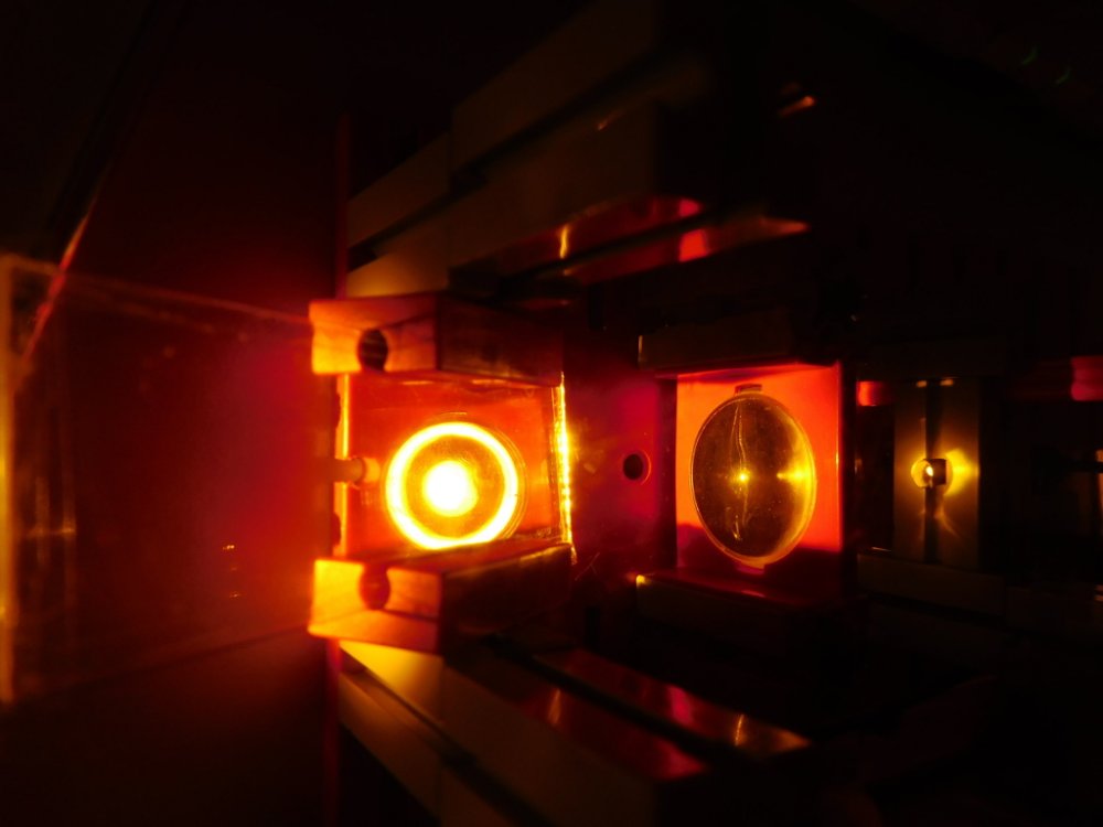

Update:
Starke LED-Lampe mit ft-Linse auf Tos-Link-Kabel fokussiert.; Zwischen Linse und Lichtleiter: Objektträger als Strahlteiler;
Am anderen Ende Spiegel nahe am Austritt des Lichtleiters (keine Linse)
starkes Streulicht von der Lampe aber Reflex kann am Strahlteiler deutlich beobachtet werden
Update 2:
Mit Fototransistor + 100k Widerstand und Blende beträgt der Spannungshub zwischen Reflex und nicht Reflex ca. 0.7V (Utot=6V)
Das sollte für eine saubere Detektion ausreichen.

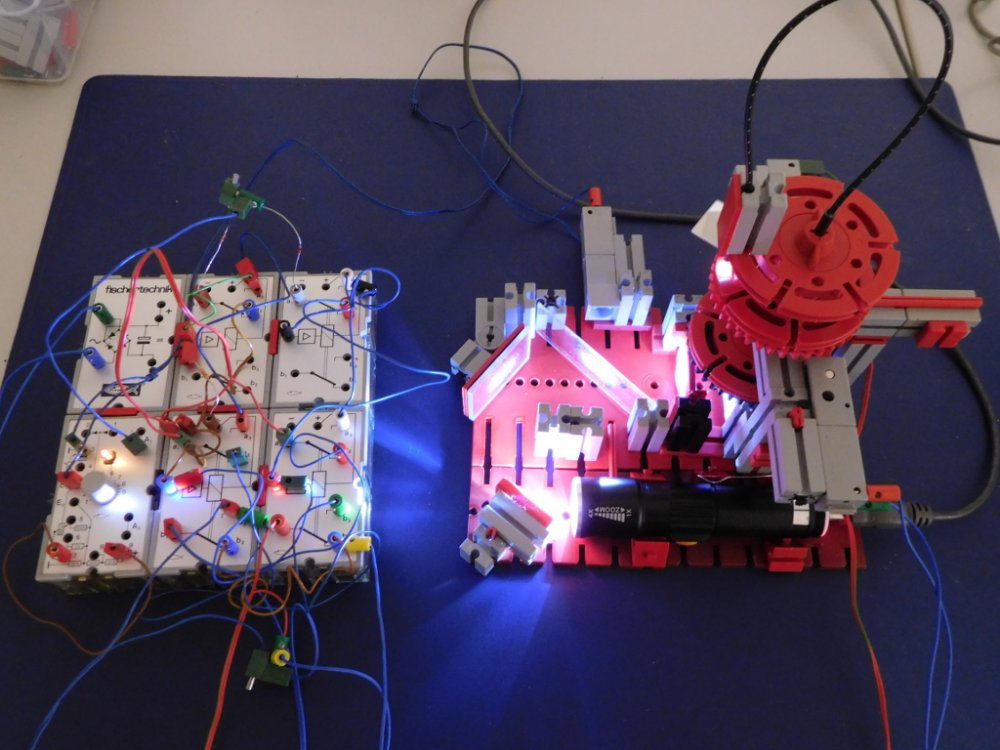

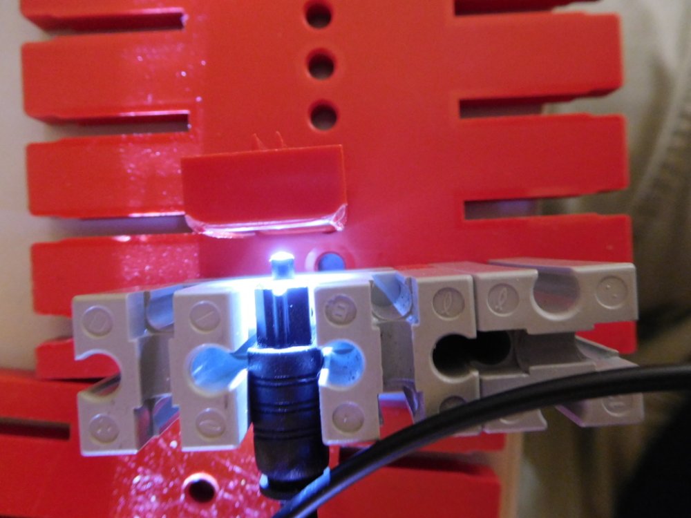

Hier mal eine Impression von der Reflex-Lichtschranke mit einem Tos-Link-Kabel.
Übrigens geht es mit dem langen Lichtleitstab von ft sehr gut. Man muss nur zwischen Ausgang und Spiegel noch eine ft-Linse setzen.
Der Lichtleitstab könnte glatt als Achse verwendet werden, wobei ihm das wahrscheinlich nicht gut tut. Und außerdem ist er zu lang.
Und ich würde ihn ungerne durchschneiden.
Ich habe noch 2 gebogene Lichtleiter. Meine taugen leider dafür nicht, weil sie Blasen haben.
Vielleicht weiß jemand, wo man klare 4mm-Lichtleiter kaufen kann.
Hier der gesamte Aufbau mit optischer Bank aus ft.
Ich bin wirklich begeistert, wie schnell man mit ft einfache optische Experimente aufbauen kann.
Der nächste "Meilenstein" ist erreicht:
Einkopplung über einen Spiegel von unten in den Lichtleiter, der in einer Hohlachse (Vorschlag Karl) steckt
Kompaktifizierung durch "Seitenlagerung" der Taschenlampe und Einkoppeln mit 2 Spiegeln
Die Auskopplung des Rückreflexes funktioniert, auch wenn viel Licht der starken Taschenlampe verloren geht.
(Und ja: der erste Spiegel ist etwas klein. Hatte keinen größeren zur Hand)
Jetzt fehlt noch:
- Motoren
- Signaldetektion
- Geschwindigkeitsumschaltung,
- die Arme und die Radfahrer
Jetzt fehlt noch:
- Motoren
- Signaldetektion
Der nächste Meilenstein "Proof of Concept" ist erreicht:
- Motoren: 2 Mini-Mots jeweils mit Getriebeblock und Z10
- Signaldetektion: ft-LDR + Elektronik-Grundbaustein
- Geschwindigkeitsumschaltung: T-Flip-Flop aus 4 Relais (frei nach D.P. Hendry und A.M. Perry) in Ermangelung eines Flip-Flop-Bausteins
Lessons Learned:
Die Schaltung mit dem Grundbaustein ist empfindlich und reagiert auf Last am Netzteil. Daher musste ich die Schalt-Elektronik mit einem eigenen Netzteil betreiben.
Was noch fehlt:
Das kann noch interessant werden: die Radfahrer müssen über die Steuerkabel fahren.
Naja und schön machen müsste man es auch. Wir könnten es Optodrom nennen
PS: @Karl: Mit Bauteilen aus einem CD- oder DVD-Laufwerk könnte es vielleicht auch klappen. Aber da hat man z.T. unsichtbare Laserstrahlung und muss erst die Ansteuerung herausfinden; Mein Modell hat folgende Nicht-ft-Teile:
1 Lichtleiter, 1 Hohlachse, 1 Glasplatte (o.B.d.A. ein Objektträger), 2 Dioden und eine Taschenlampe
Lessons Learned:
Was noch fehlt:
- Dateianhänge
- T-Flip-Flop mit 4 ft-Relais nach Hendry & Perry (statt mit Taster wird mit A1 vom Grundbaustein geschaltet)
- VR7-Relais.JPG (115.6 KiB) 7961 mal betrachtet

Vereinfachungsidee: Statt Licht von außen in den Lichtleiter zu koppeln kann man auch statt des Spiegels eine LED mit einer kleinen Batterie auf die rotierende Scheibe setzen. Dann spart man sich die Taschenlampe und das "Spiegelkabinett". Mit zwei LEDs unterschiedlicher Farbe könnte man dann auch 2 Schaltsignale unterschieden.

spaßhalber habe ich statt eines Spiegels ein weißes 3cm breites reflektierendes Klick-Band ("Magnetroller") für Radfahrer verwendet und kann den Abstand vom Lichtleiter auf 7cm (!) erhöhen.
Diese Reflex-Bänder haben kleine Mikro-Retroreflektoren, die die divergenten Strahlen aus der Faser genau dort hin zurückschicken, wo sie ausgetreten sind.
Edit: Wegen Miniaturisierung: Ich hege die Hoffnung, dass wenn man eine 5mm superhelle LED bis auf 7mm an das Lichtleiterende ranbringt und einen kleinen Beamsplitter einsetzt, man den Aufbau vereinfachen könnte.
- Lichtleiter - Spiegel: 3mm
- Lichtleiter - Reflektorband: 7cm
