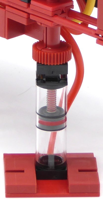

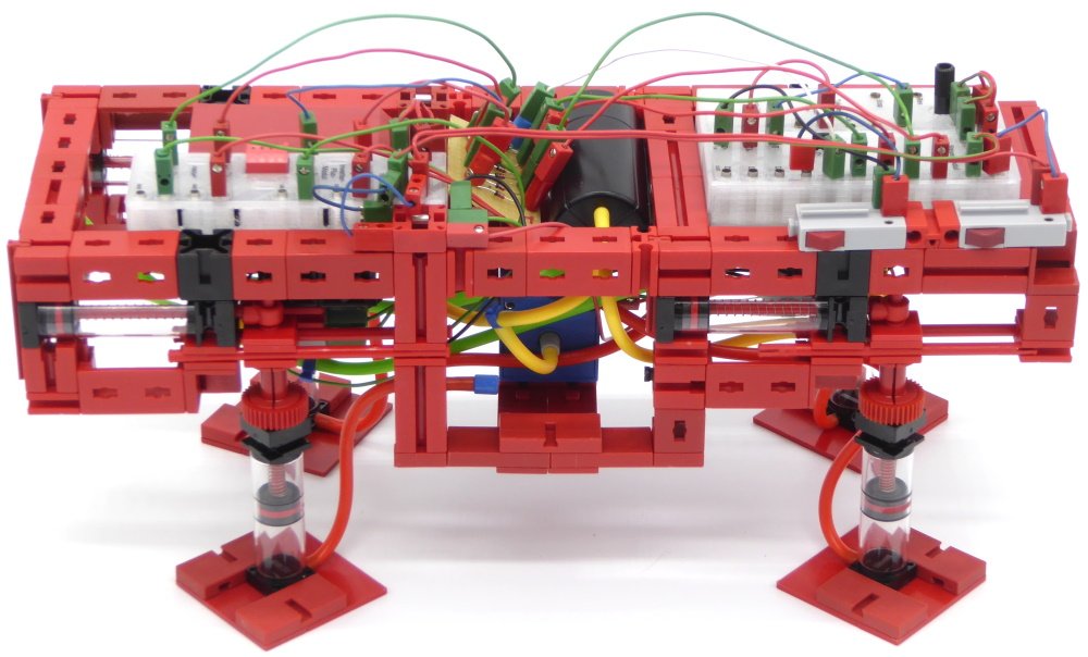

das Prinzip "Spinne" habe ich auf alle Bewegungskomponenten angewendet. Aus dem Biologieunterricht wissen wir, in unserem Oberarm befinden sich zur Bewegung des Unterarms die Muskeln "Beuger" und "Strecker". Die Spinnenbeine haben dagegen nur den Beuger, das Strecken übernimmt der hydraulische Innendruck. Deshalb sind im Tod ihre Beine nach innen gekrümmt.
Auf mein Trampeltier angewendet werden jetzt auch die Vorschubbewegungen der Beine von den Federn in den Pneumatik-Zylindern 133027 übernommen. Erst der kollektive Rückzug und damit die Vorwärtsbewegung des Trampeltiers wird von der Pneumatik vollzogen.
Das Trampeltier.jpg (97.08 KiB) 8323 mal betrachtet
Der Ablauf ist jetzt:
0 Alle 4 Vorschubzylinder Druck EIN UND Druck in allen 4 Beinzylindern EIN
1 Druck in Beinzylinder vorne rechts und hinten links AUS ......... Beine heben
2 Druck in Vorschubzylinder vorne rechts und hinten links AUS ... Beine vorwärts
3 Druck in Beinzylinder vorne rechts und hinten links EIN .......... Beine senken
UND Druck in Beinzylinder vorne links und hinten rechts AUS ..... Beine heben
4 Druck in Vorschubzylinder vorne links und hinten rechts AUS ... Beine vorwärts
5 Druck in Beinzylinder vorne links und hinten rechts EIN .......... Beine senken
6 Druck in allen 4 Vorschubzylindern EIN und damit ................ Vorwärtsbewegung
0 siehe oben
Die Steuerung übernehmen 3 Module von Hans-Christian Funke: 1 Taktgeneratormodul 70004, 1 Steuermodul 70016 und das Invertermodul 70019 mit seinen 4 Leistungsausgängen.
Das Trampeltier von oben.jpg (91.05 KiB) 8323 mal betrachtet
Vorteil gegenüber der letzten Version: Der Takt lässt sich mit nur einem Poti einstellen und weil nur 4 Leistungsausgänge benötigt werden, entfällt das Relaismodul.
Vor dem Start des Tramplers lösche ich das Schieberegister mit dem linken Taster, was leicht am Verlöschen der LEDs zu erkennen ist. Dann wird die Stromversorgung der Module mit dem rechten Taster kurz unterbrochen und ein einzelnes Bit gesetzt. Dieses Bit wird dann vom Taktgenerator durch das Schieberegister geschoben.
Das selbst gebastelte Diodengatter (ODER) sorgt dafür, dass die Positionen "Bein hoch" auch während des Vorschubs erhalten bleiben und die 4 Vorschubzylinder drucklos bleiben bis zu Schritt 6, Vorwärtsbewegung.
Das Gesamtgewicht konnte ich auf 800 g senken.
Viele Grüße,
euer Rudi

bewegliche Fußgelenke verträgt diese Version nicht. Weil immer 2 Beine gleichzeitig angehoben werden, müssen die beiden anderen Füße recht große Auflageflächen überstreichen, damit die Maschine nicht kippt.
Das Treppensteigen wird auch dadurch erschwert, dass die Beine nicht den ganzen Zylinderhub zum Anheben nutzen können, die Hälfte nimmt die Befestigung mit der kleinen Seiltrommel weg. Eine platzsparende Befestigung habe ich nicht gefunden, der Achsadapter 31422 kommt leider nicht in Frage.

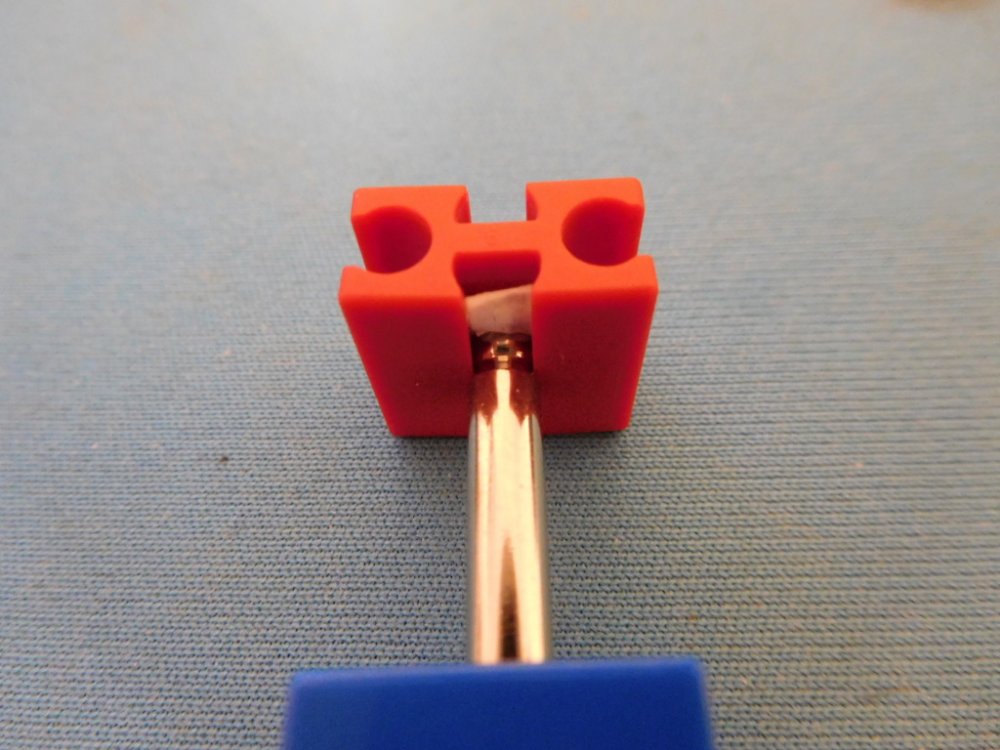

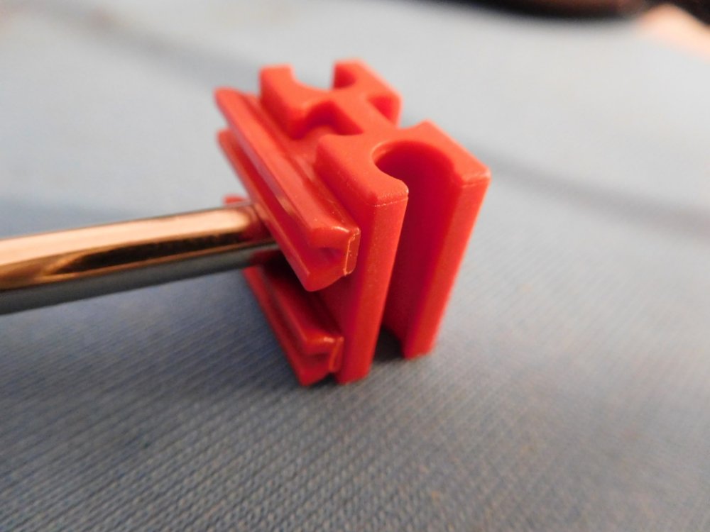

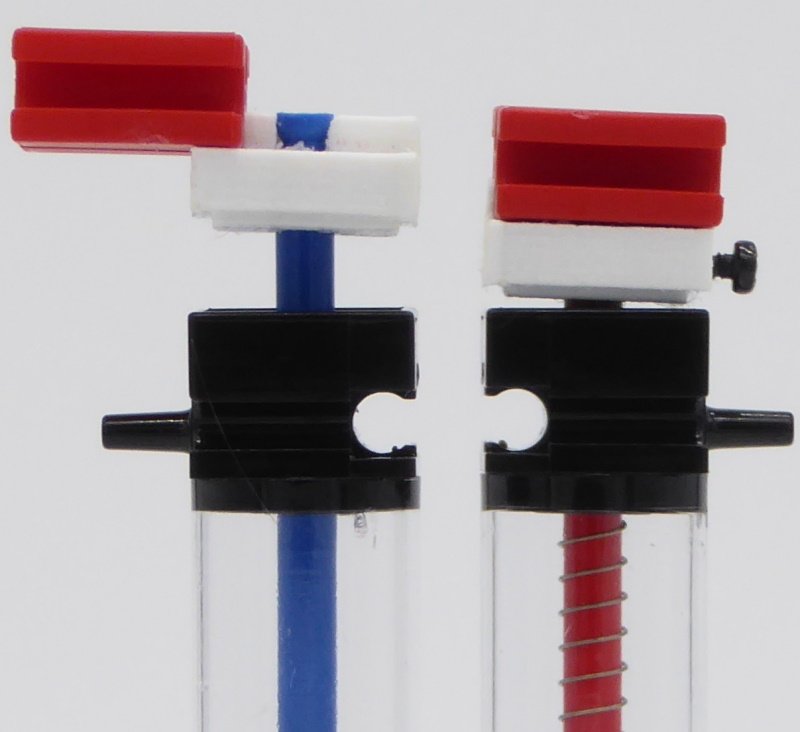

Hallo Rudi,
hier ein erster Achs-Adapter zur platzsparenden Befestigung von Pneumatik-Stangen:
Mit 0.1mm Auflösung und 100% Infill in PET gedruckt braucht es nur 11 min.
Florian
atzensepp
Beiträge: 1239
Wohnort: Uttenreuth
Re: Pneumatik Gehmaschine, AT-AT Walker
Beitrag von atzensepp » 04 Jun 2022, 20:27
Um noch mehr Weg des Kolbens auszunutzen, kann man den Schaft weglassen. Leider kippelt es dann etwas :(
Aber mit dem Achs-Adapter kippelt es auch. Beim unteren Halter wackelt nichts.
Die Achsen schauen 4mm raus. Diese Länge müsste man nutzen und die Achse evtl. mit einer Mini-Madenschraube befestigen.
atzensepp

Beitrag von atzensepp » 04 Jun 2022, 21:48
Das hier ermöglicht die volle Kolbenlänge und ist auch sehr stabil. Wer will kann noch ein Madenschräublein reindrehen. Es hält aber auch so.

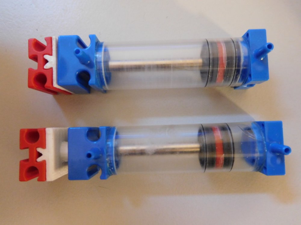

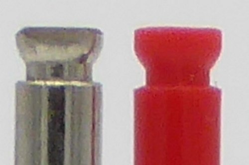

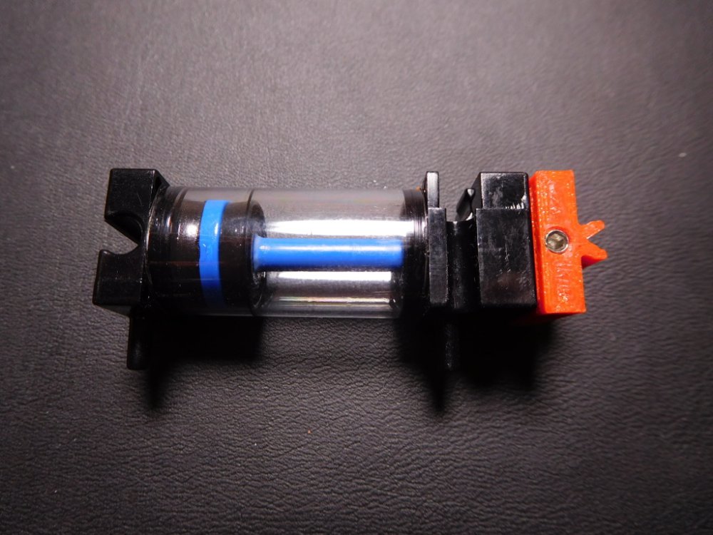

Du hattest die Achsadapter an Kolbenstangen aus Metall ausprobiert, ich muss aber solche aus Kunststoff verwenden. Die Köpfe sind leicht unterschiedlich.
Insbesondere ist die Metallstange am Ende leicht angeschrägt, während die Kunststoffstange am Ende nicht nur plan ist, sondern einen kleinen Kragen hat. Den habe ich abgeschliffen, aber der Halt im Achsadapter überzeugt nicht.
Probeweise habe ich ein Loch durchgebohrt, der Baustein 7,5 greift dann auch in die Nut der Kobenstange. Wegen meiner eingeschränkten handwerklichen Fähigkeiten ist das Bohrloch etwas zu groß und leicht schief geworden. Darf ich dich bitten, solche Achsadapter für mich anzufertigen? Das wäre prima!
Viele Grüße,
Rudi

Ok, ich habe jetzt Zylinder mit Kunststoffachse gefunden. Die schauen ca. 1mm über den Rand raus, halten aber eigentlich sehr gut.
Für mich sieht es so aus als ob man die Bohrung nur etwas tiefer machen müsste und evt. das Loch für die Befestigungsschraube weiter nach außen setzen. Dann sollte man mit der Schraube in den Kragen kommen.
Oder willst Du genau solche Adapter nur mit durchgehendem Loch? Es geht dann allerdings etwas Hub verloren.
Wegen der Löcherbohrerei: Hast Du einen alten, evtl. defekten 30-er Stein mit Loch, den Du als Schablone verwenden könntest?
Florian

Hallo Rudi,
ich habe die Achs-Bohrung des Achsadapter um 0.8 mm vertieft. Damit kann die Achse 5 mm tief im Baustein versenkt werden.
Hält momentan auch ohne Schraube sehr gut. Aber vielleicht leiert es sich aus. Daher habe ich in die 2.5mm-Bohrung ein 3mm-Gewinde geschnitten und die Achse mit einer Mini-Madenschraube fixiert. Das sollte halten und sieht jetzt so aus:
Antworten
