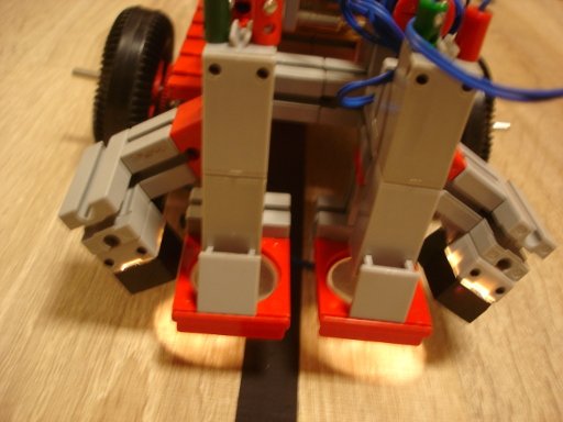

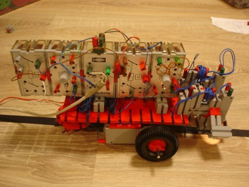

Hallo Holger,
Ich habe jetzt einen Bauteilfehler gefunden. Ich hatte noch einen BS 30 vor die Fotozelle platziert. Dadurch war der Abstand zur Linse zu groß.jetzt schalten die Sensoren auch auf der Tischplatte einwandfrei.
Nur mit der Spurtreue mache ich keinen 1.Preis.
Gerade aus geht halbwegs, der große Bogen nicht zu schaffen.
Wäre Interessant, ob das Ding wirklich einmal richtig gelaufen ist.
Ich werde noch ein bisschen Feintuning machen und dann zerlegen.
Danke für die Unterstützung, gemeinsam gehts halt leichter.

Hallo Holger,
Jetzt bin ich schon wieder da.
Bei der Durchsicht der Bilder vom Original Foto (pdf) fehlen im fertigen Model einige Steckverbindungen. Absicht oder….
Die Abweichungen betreffen nur die Relais.linke Seite : a3 und b2 sind nur 1x belegt rechte Seite: a2 zu a2 links fehlt.
Kannst das gelegentlich kontrollieren.
Danke
Werner

Vertständlicher eventuell auf:https://ft-datenbank.de/binary/7546 (Datenbank)
Öhmmm a3?
a3 ist nicht belegt, auf keinem der Bilder
b2 hat wohl zwei Kabel drinnen (wie andere auch)
a2 zu a2 kann auch nach hinten eine Verbindung haben - der Scan ist zu schlecht um das genau zu erkennen.

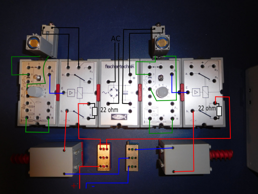

Auch wenn das jetzt kein Clubmodell mehr ist, hab mal auf die Schnelle einen alternativen Line-Follower zusammengestrickt:
Die Relais schalten die Motoren schnell (direkt an Stromquelle) oder langsam (über 20 Ohm-Widerstand)
Da meine Linsen-Birnchen alle samt defekt sind habe ich mir mit folgender Alternative geholfen. Insgesamt habe ich festgestellt, dass viele Teile mit der Zeit gelitten haben. Vor allem die LDR-Widerstände haben sich massiv verändert.
Einige sind gar nicht mehr brauchbar.

Nettes Modell.

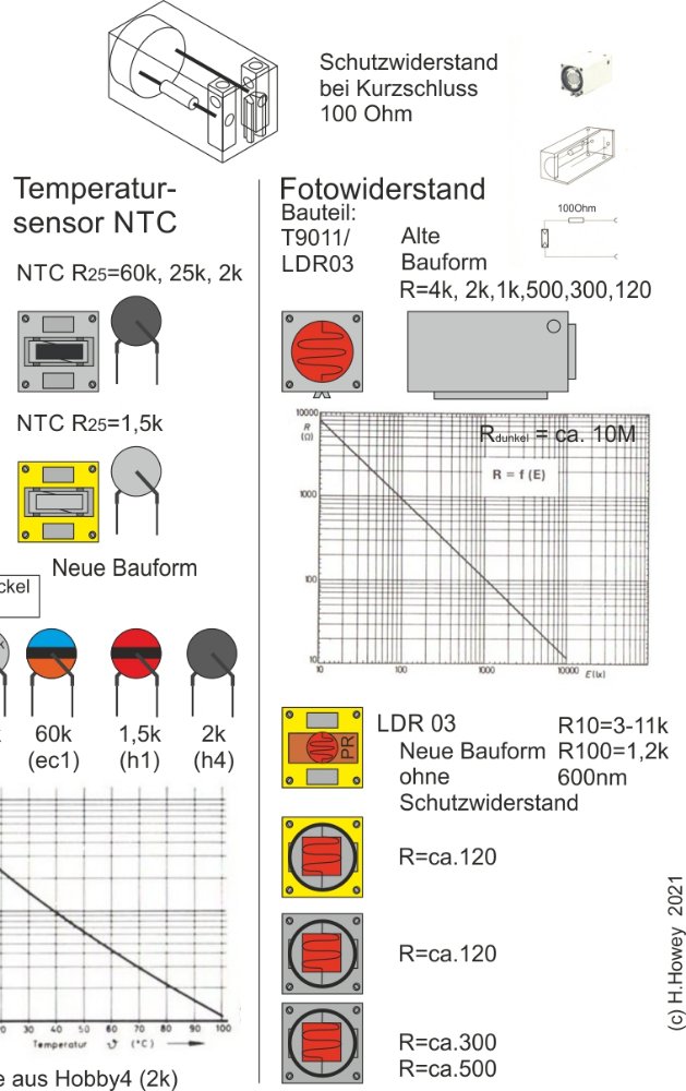

Die LDR03 (oder T9011) kann man auch nachkaufen und in eine Lampenfassung stecken oder als ft Ersatz nachkaufen. Ausfälle hatte ich bei den LDR noch nie gehabt.
Statt der Linsenlampen gehen auch Dioden. Z.B. ffm hat da welche für breitstahlende (Normale) und engstahlende für Lichtschranken. WIderstand nicht vergessen!
Denk dran das es unterschiedliche LDR mit unterschiedlichen Werten von fischertechnik gab und die langen haben noch einen Sicherheitswiderstand drin. Mit freundlichen Grüßen

Ist noch nicht so weit. Das ist ein LDR-Auszug der Sensoren.
Das Ganze soll eine ft-Handhabung werden z.B. Einstellungen der roten Fernbedienung auf einer Seite usw.
Viel zu sagen über den LDR gibt es soo nun auch nicht mehr.

Hallo Holger,
Deine Übersicht sieht klasse aus...
Etwas unklar ist mir noch, was die "R=..."-Angaben bedeuten - ist das der Hellwiderstand? Dann müsste hinter dem R noch "10", "100" oder "1000" stehen. Der ist eine wirklich interessante Angabe - darüber kann man (angenähert) den Widerstandswert des LDR in Lux umrechnen, sofern man die Kennlinie kennt, aber deren Verlauf sieht, soweit ich das recherchieren konnte, beim LDR03 immer so aus wie oben von Dir eingeblendet.
Natürlich könnten wir den Hellwiderstand auch selbst bestimmen - ich habe hier einen I2C-Helligkeitssensor herumliegen, der mir die Beleuchtungsstärke liefert. Mal sehen, vielleicht komme ich die Tage dazu, dann könntest Du die technischen Daten anreichern.

Hallo...
Die Werte habe ich aus den Anleitungen und Eizelteillisten übernommen.
Ich hab auch nicht alle LDR da um es nachzumessen.
Je nachdem welche Bauform es ist kommt auch noch der extra Widerstand dazu.
Auch hab ich nicht die genauen Bauteilnamen. Ich könnte mir vorstellen das z.B. auch LDR07 verbaut wurden.
Bei denen die offen in der Fassung sind, könnte man evtl die Beschriftung an der Seite ablesen.
Wer nun wo verbaut wurde oder welcher Kasten, hab ich mir nicht gemerkt. Dazu müsste "man" alles noch mal durchsuchen.
Mit der Auflistung wollte ich nur zeigen, das es unterschiedliche gibt. Sinnvollerweise sollte man vorher mal den WIderstand messen bevor er kaputt geht. (Hab ich aber auch noch nicht gemacht)

Hallo Esther,EstherM hat geschrieben: ↑07 Jan 2022, 17:30Hallo Florian,
Wunderbar. So einen wollte ich schon immer mal haben. Ich bin jetzt mal dreist: Könntest Du vielleicht noch einen Schaltplan dazu posten? Am liebsten nach einer Idee von Werner ein Foto der Silberlinge mit nachträglich von Hand eingezeichneten bunten Linien für die Leitungen. Das wäre super! Und vielleicht noch eine kurze Erklärung, was die einzelnen Silberlinge tun.
Was meinst Du damit? Sie reagieren nicht mehr auf Licht? Oder was tun sie?Insgesamt habe ich festgestellt, dass viele Teile mit der Zeit gelitten haben. Vor allem die LDR-Widerstände haben sich massiv verändert.
Danke nochmal für das schöne Modell.
Gruß
Esther
sorry für die späte Antwort. Aber ich war länger nicht mehr im Forum.
Hier der Verdrahtungsplan:
[/url]
Widerstände an den Relais: 22 Ohm oder 33 Ohm (250 mW):
Wenn ein Relais anzieht wird der Motor an der jeweiligen Seite schneller und der Wagen führt eine Korrekturbewegung aus, wenn eine Linie ins Blickfeld eines Sensors kommt.
Mir ist aufgefallen, dass wenn die Motoren Strom ziehen die Lämpchen dunkler werden, was dann schon zum Auslösen führen kann.
Wenn ich die Lämpchen mit einem Separaten Netzteil speise ist der Effekt weg.

Hallo...
Die Lämpchen "ziehen" mehr Strom als man erst vermutet.
Man könnte versuchen Strom zu sparen.
Z.B. LEDs. statt der Lämpchen oder normale Läpmchen statt der Linsenlampen.
Man könnte vor die Motoren auch einen Widerstand setzen. Eventuell so 4-10 Ohm oder ein Lämpchen in Reihe.
Man könnte auch vor die Versorgung der Relais einen Widerstand setzen, aber dann ohne die Stecker.
Ohne die gesteckten Lämpchen im GB Baustein.
Die Lämpchen von AC Versorgen...
Zum selber Experimentieren ist die Schaltung somit freigegeben...
