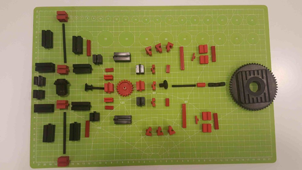

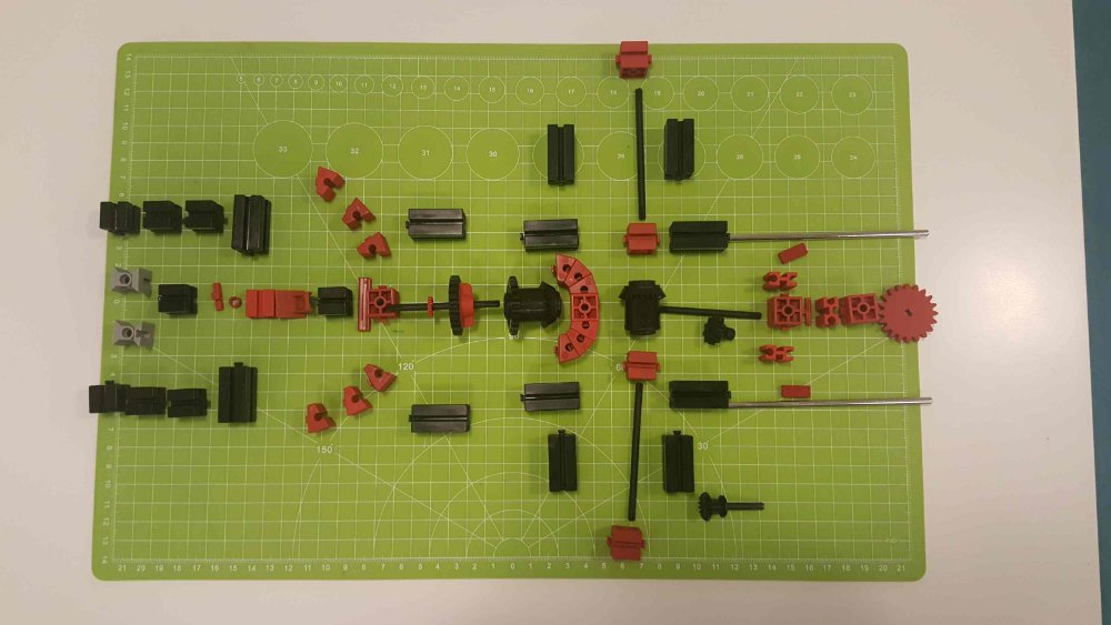

das sieht doch schon mal gut aus. Jedoch musst du den großen Zahnkranz um 180 Grad drehen, damit die rote Seite zum Hinterwagen zeigt. Das ist zwar eigentlich egal, aber bei meiner Servobefestigung ist das so notwendig. Dann würde ich dir noch einen Tipp geben, indem du die BS30 bzw. BS15 genau wie auf meinen Bildern zu erkennen ist, zusammenzustecken. Die Öffnungsnuten zwischen den Steinen brauchen wir vielleicht noch, ansonsten gibt das später bei den weiteren Schritten Probleme und du musst wohl möglich wieder viel demontieren. Ebenfalls sind im Bild noch zwei 15er Verbinder verbaut. Diese bringen erst die Stabilität in den vorderen Bereich.
Stücklisten für Vorder- und Hinterwagen:
Stückliste Vorderwagen
Stückliste Hinterwagen
Damit solltest du vorerst alles haben, um das Grundfahrwerk richtig zusammenzubauen. Meine Intension war hierbei, mit einer Basisvariante unterschiedliche Antriebe zu testen. Eigentlich wollte ich die Antriebseinheit immer als separates Modul aufbauen und dann in das Fahrzeug integrieren. Aber vielleicht fällt mir ja noch was ein, wo ich jetzt alles 3-mal zerlege und wieder zusammenbaue ;)
Schönen Abend und Grüße

Hallo Wilhelm,
Danke für die Aufmerksamkeit. Ich werde natürlich das korrigieren. Jetzt weiß ich wo vorne und hinten ist.
Einen besonderen Dank für die Einzeldarstellung der Bauteile. Das ist eine große Hilfe.

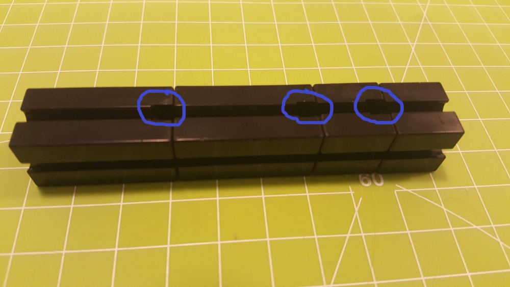

Ein Punkt noch „ BS 30 und BS 15 zusammenstecken“ das versteh ich nicht ganz.

Hallo Werner,
wenn du z.B. mehrere BS30 hintereinander fügst, dann gibt es Seiten mit einer "durchgehenden" Nut oder mit "Unterbrechungen". Diese Unterbrechungen können hilfreich sein, um in einem späteren Bauzustand weitere Teile zu fügen. Wenn du in einen bestimmten Abschnitt deiner Konstruktion eine "durchgehende" Nut hast und die Enden bereits durch andere Bausteine/Platten o.ä. verschlossen sind, dann kannst du diese teilweise wieder demontieren, um an der gewünschten Stelle einen Stein zu platzieren. Wie gesagt, da gibt es keine Regel und ist abhängig von der Konstruktionsidee.
Gruß
Wilhelm

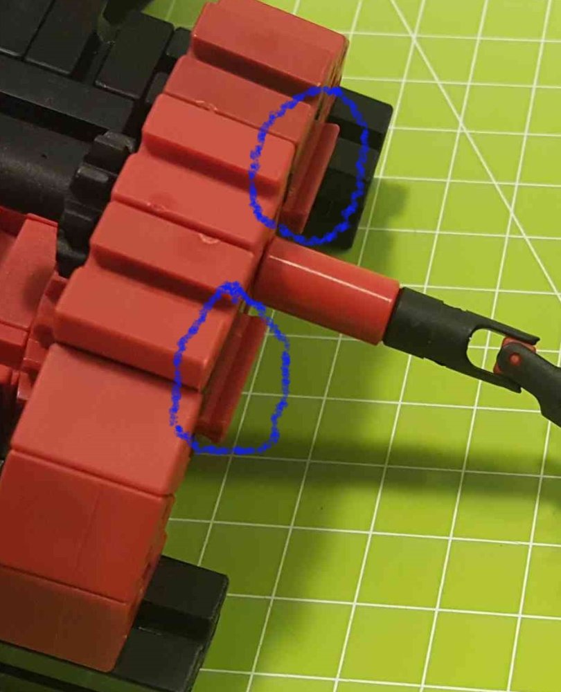

noch ein Tipp zu den Gelenkwürfeln: Damit die unter Last nicht auseinandergehen stecke ich da meist noch eine Rastachse 20 (die rote mit dem "dickeren" Kopf) als Verriegelung durch.
Beste Grüße,
