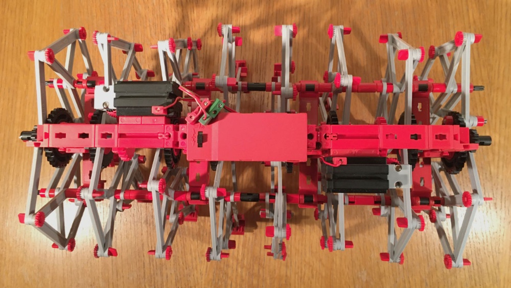

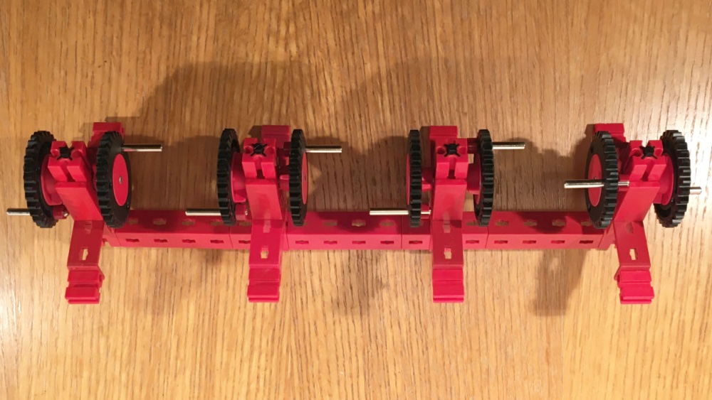

Hallo zusammen,

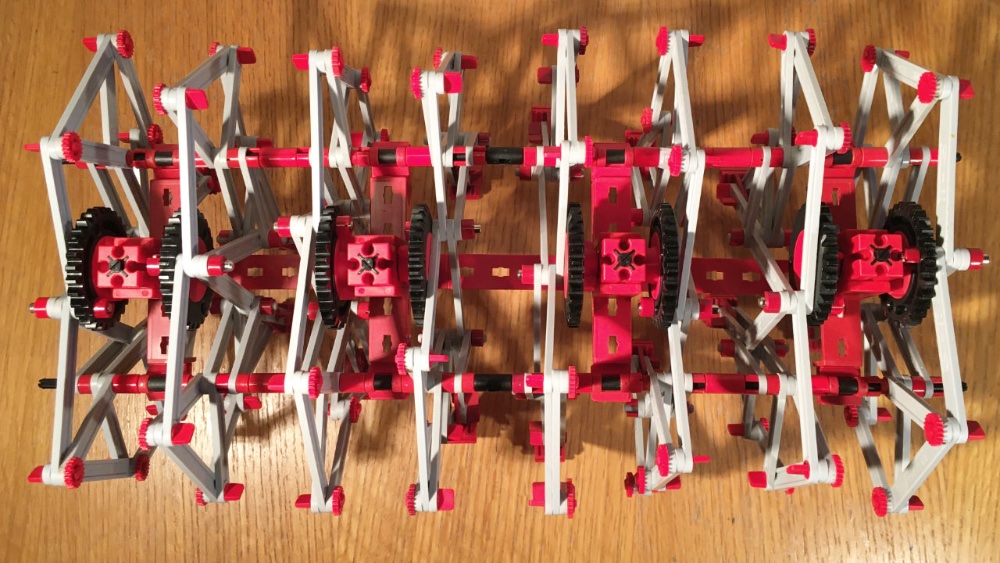

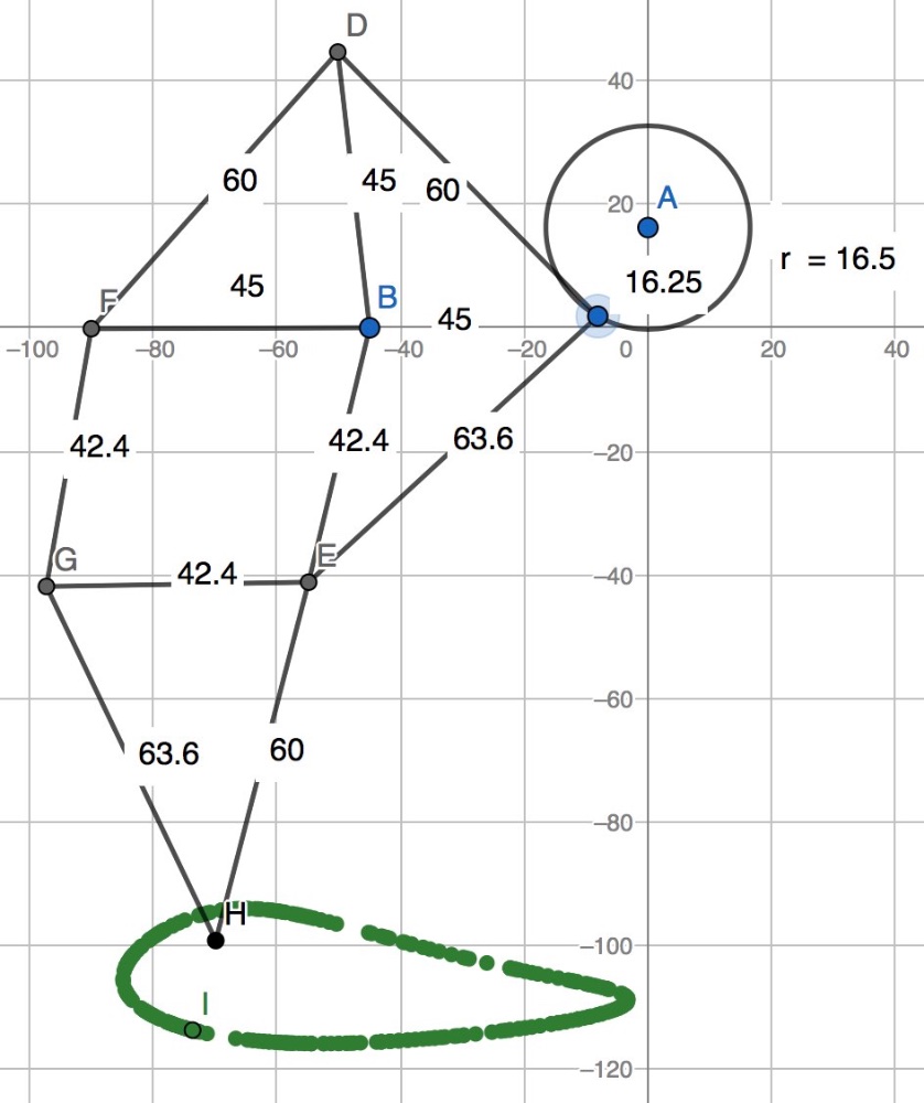

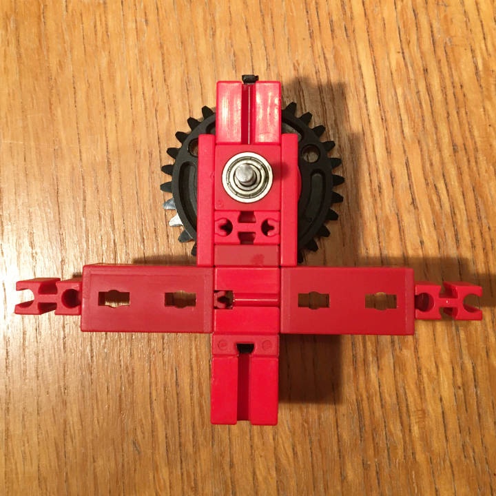

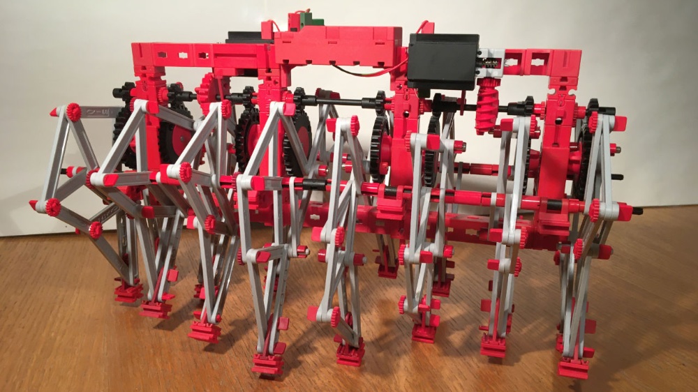

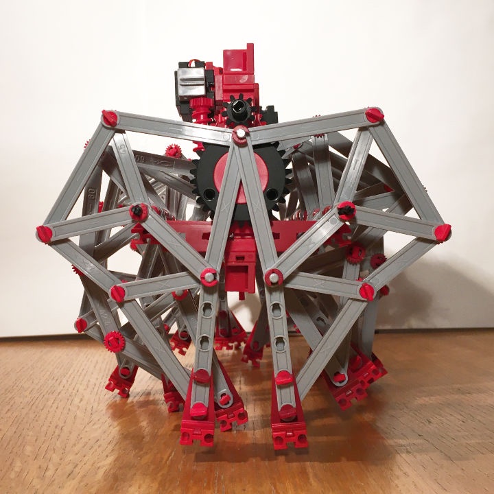

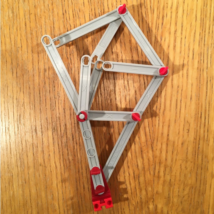

ich habe eine komplett neue Version des Strandbeests entwickelt, dessen Konstruktion sich näher an Theo Jansens Design mit der gemeinsamen Kurbelwelle für alle Beine orientiert. Dieses verwendet je ein Zahnrad Z30 mit 30er-Achse als Kurbel zum Antrieb von einem Beinpaar. Da hierbei der Radius größer ist, als bei den Plastikkurbeln aus meinem ersten Design (16.5 mm statt 11.5 mm), habe ich die Beingeometrie neu entwickelt und versucht zu optimieren, um einen gleichmäßigen Gang zu erreichen. Das Ergebnis findet ihr in den angehängten Bildern und der Simulation von Geogebra.
Antrieb erfolgt über 2 S-Motoren und einen guten 9 V Akku (Danke an Rudi für den Tipp!).
Ebenso habe ich eine lenkbare Version mit dem FT-IR-Controlset ausprobiert.
Ein Video findet ihr wieder hier: https://youtu.be/MUi-zfxrt3U
Anbei findet ihr ein paar Bilder vom Zusammenbau.
Viele Grüße aus dem Lockdown,
Benjamin
Die Zahnräder erlauben eine genauere Einstellung der Winkel. Am gleichmäßigsten geradeaus lief es mit 60°
Die Metallachsen sind nötig!
Seltsamerweise gibt es keine 40er-Metallachsen von FT. Die sind aber auch hier echt nötig. Weil ich eh beim FT-Mann bestellen musste, habe ich mir auch Kugellager geleistet.
