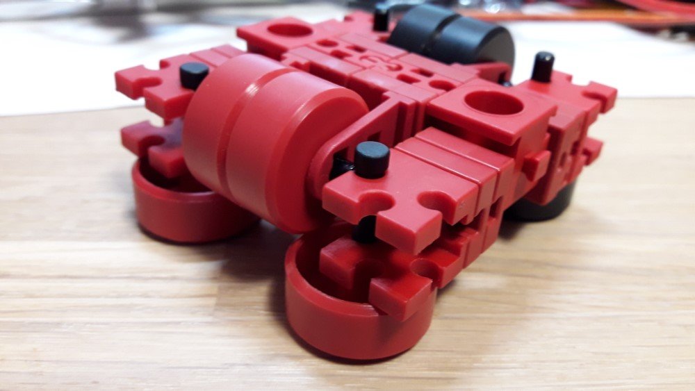

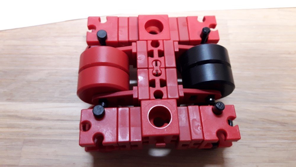

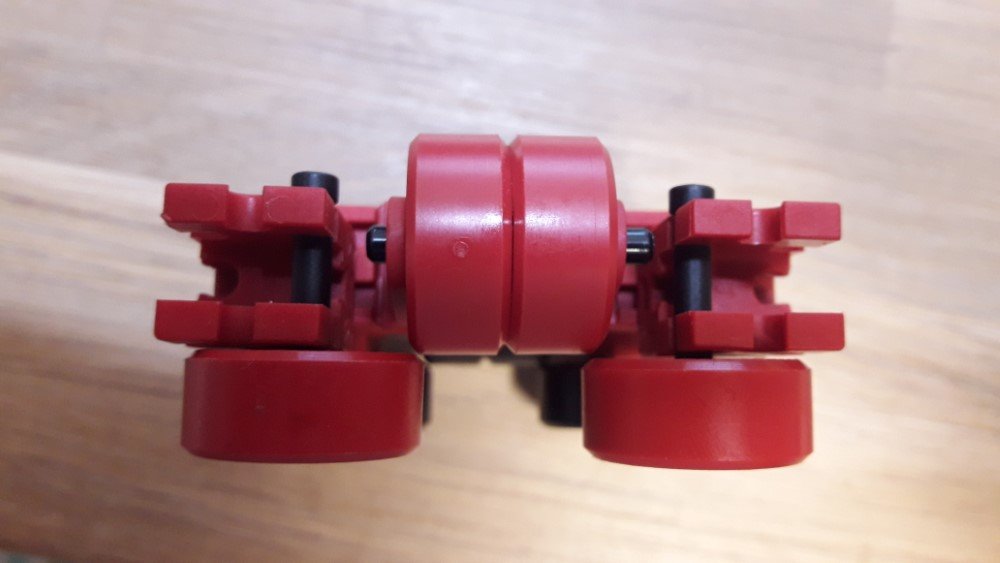

Hier mal die nächste Variante meines Wagens:
Hier habe ich zwei Laufräder verwendet. Grund dafür ist einfach, im Looping lief es mit einem Rad nicht schön, da die seitliche Führung so viel Spiel hat, dass das Fahrzeug kippeln kann und das einzelne Rad zwischen die beiden Bogenstücke rutscht, das sorgt natürlich für derben Energieverlust. Mit zwei Rädern läuft es deutlich geschmeidiger.
Der Hügel, an dem das Fahrzeug gestern aus dem Looping kommend stecken blieb (war so gedacht), wird mit diesem neuen Fahrzeug überwunden.
Für zwei der Führungsräder (die roten) habe ich die Rastachsen 37mm genommen, die sind optimal was die Leichtläufigkeit angeht. Im Moment aber schwierig zu bekommen, meine zwei stammen aus meinem Universal 4, aktuell gibt es die nur in diesem Set und noch nicht einzeln.
Nachteil: Gibt aktuell nichts, wo man einen Aufbau dran festmachen kann

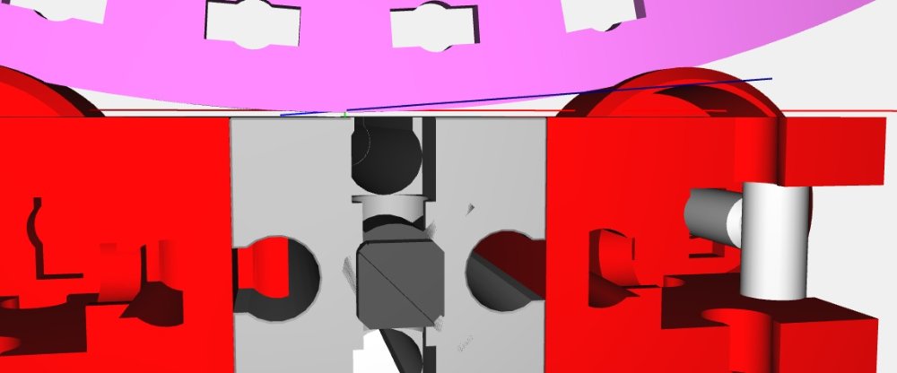

Ich bin (noch) nicht beim Praxisteil, aber der Designer sagt, es wäre noch Luft drin
Wenn Du es genau anschaust, schneiden die Rollen schon ein, während am Wagen noch eine Briefmarke dazwischen passen würde.
