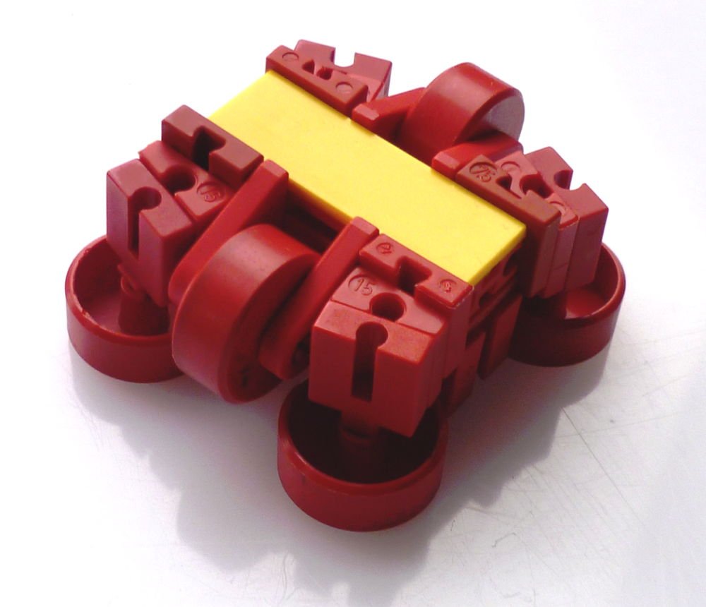

Die Laufräder sind jetzt nur noch einspurig; der Schwerpunkt ist etwas tiefer. Die Führungsräder sind näher an den Laufrädern.
Die Laufrad-Achsen habe ich wegen dem Gewicht mit Plastik-Achsen ersetzt. So wie abgebildet hat das Fahrzeug nur noch 42g.
Durch meinen Test-Parcour (enge Kurve...Buckel...Sprungschanze...weite Kurve) kommt es sehr gut durch (100%).

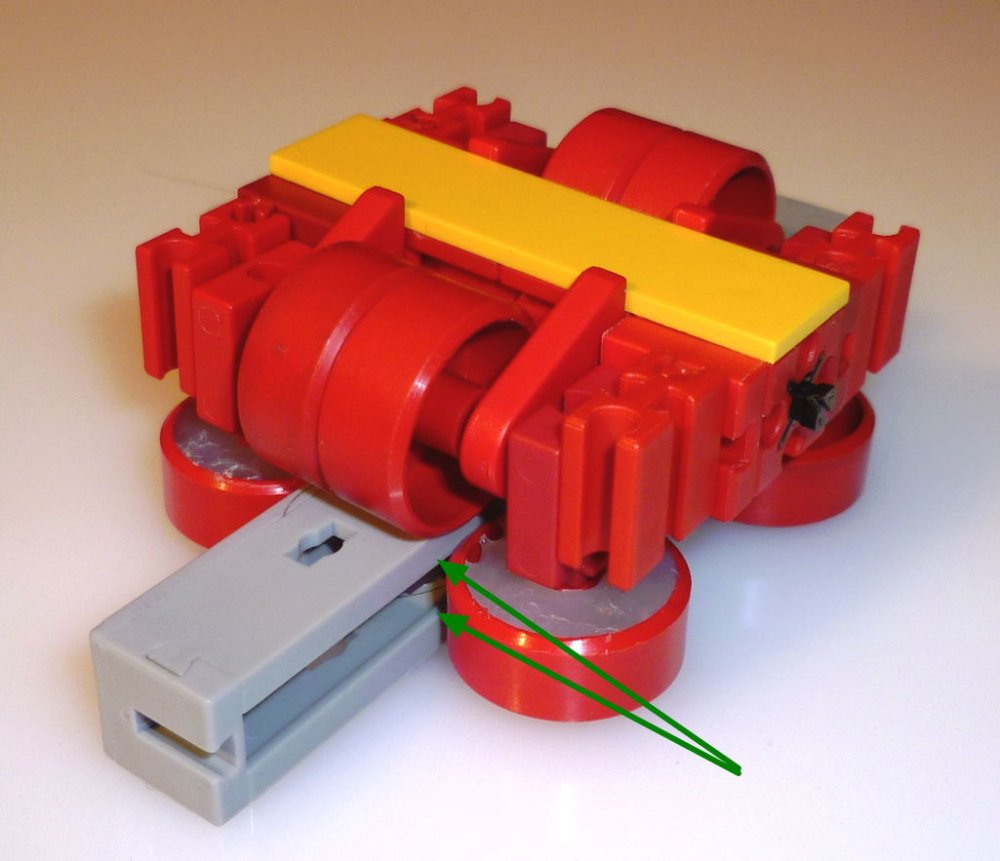

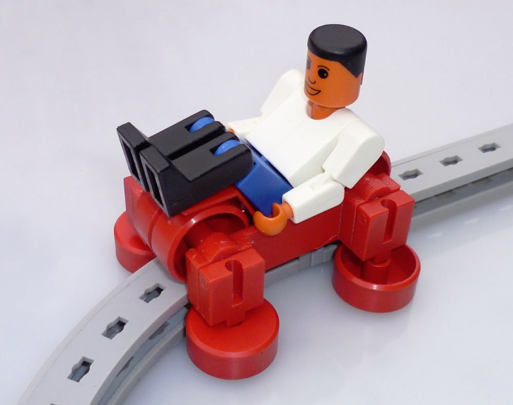

mein neuester Prototyp:
Bild 10.jpg (83.48 KiB) 17925 mal betrachtet
die Führungsräder und die Laufräder sind jetzt sehr nahe beieinander. Die Höhe der Führungsräder ist genau auf der Mitte der "Schiene" siehe grüne Pfeile". Damit bleibt das Fahrzeug auch in Kurven stabil. Die vorderen Führungsräder haben einen recht engen Abstand, die hinteren sind etwas weiter. Mit zwei Laufrädern nebeneinander habe ich bessere Ergebnisse als nur mit einem Laufrad.
Die Führungsräder habe ich mit Trimmgewicht gefüllt und mit Heißkleber vergossen. Ich habe 30g auf 4 Räder verteilt; allerdings ist das Fahrverhalten besser, wenn nur die vorderen Räder befüllt sind. Das läßt sich bestimmt noch etwas optimieren; insgesamt vielleicht weniger Gewicht und z.B. eine Verteilung vorne zu hinter 60:40.
Das Fahrzeug fährt richtig gut auf meinem Test-Parcour (absolut bestes Fahrverhalten bisher), allerdings ist es nicht so besonders stabil. Nach ein paar Durchgängen muß ich wieder nachjustieren, da sich alles verschoben hat.
Ich werde das Fahrzeugchassis mal mit dem 3D-Drucker drucken; dann gibt es keinen Schlupf mehr.

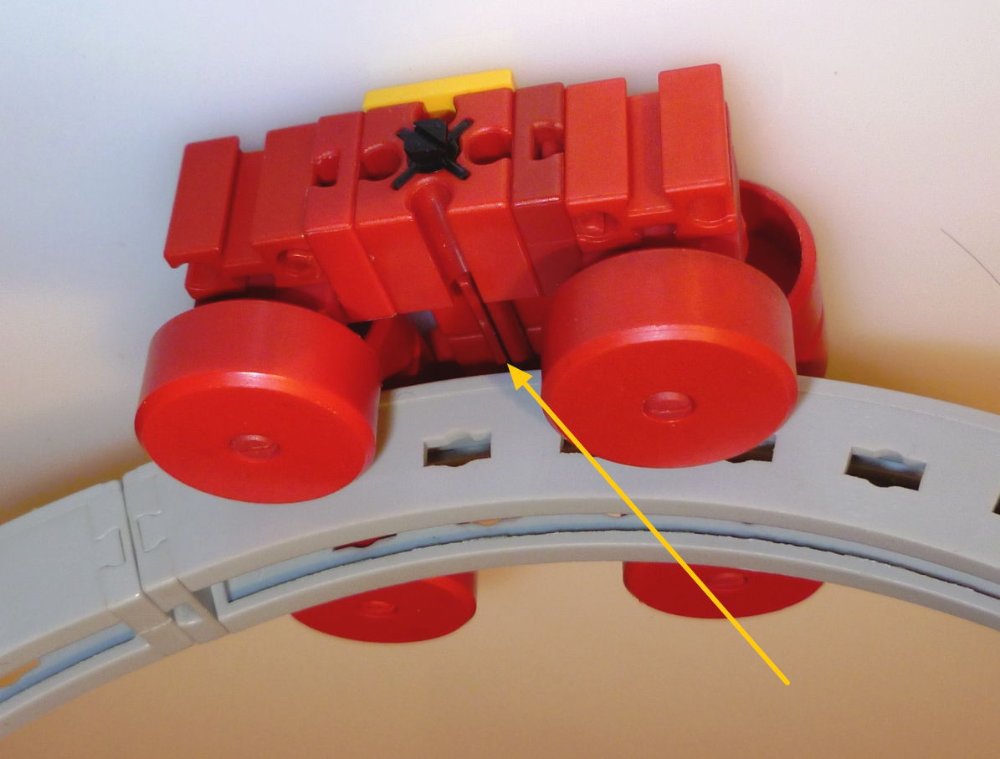

ich meinte, wenn du über einen Hügel fährst mit dem engen Bogen. Setzt dann Dein Wagen in der Mitte auf? Im Vergleich bei meinem Fahrzeug (Pfeil):
Bild 12.jpg (73.08 KiB) 17916 mal betrachtet

Nein der Wagen sitzt nicht auf, ca. 1,5 mm Luft.
Du hast auch die Spurweite eng gestellt, das war vielleicht der Schlüssel für stabileren Lauf in den Kurven.

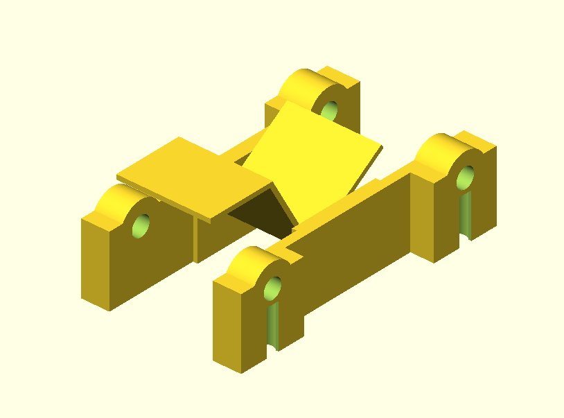

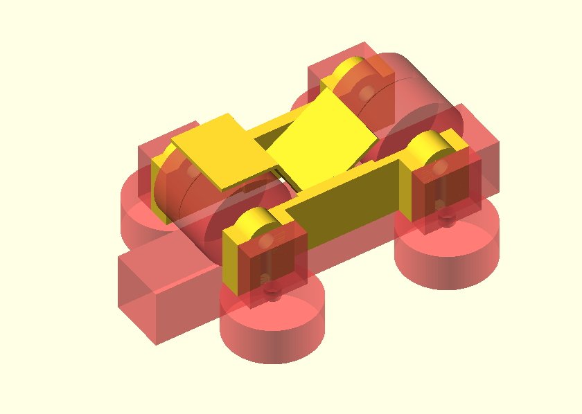

vorab das Design für das Fahrzeug für den 3D-Druck:
druckt gerade; morgen werde ich sehen, inwieweit es funktioniert

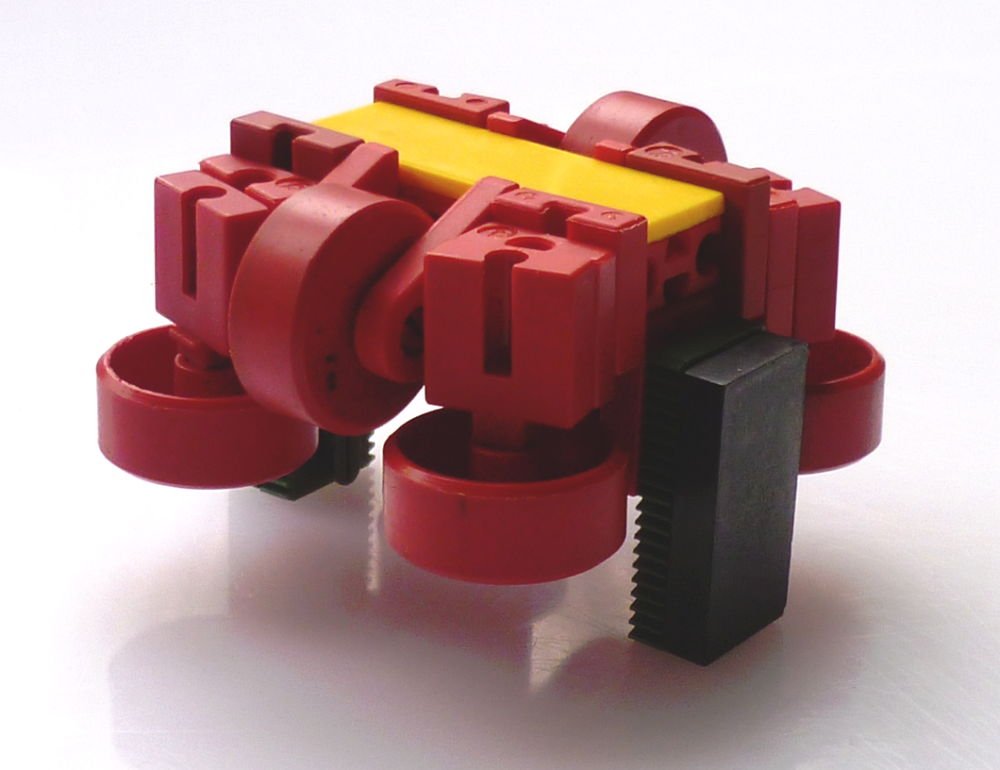

und hier mein Fahrzeug mit dem Chassis aus dem 3D-Drucker:
Bild 13.jpg (60.92 KiB) 17790 mal betrachtet
fährt super! Ein paar Kleinigkeiten muß ich noch verbessern. Vor allem den Fahrer besser befestigen. Der fliegt noch bei jeder Fahrt raus. Ob der Wagen überall mit Fahrer durchkommt, weiß ich noch nicht. Der Schwerpunkt mit Fahrer liegt natürlich höher.
