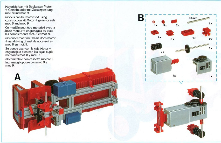

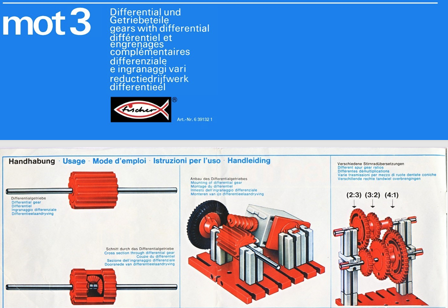

Ich habe den alten Baukasten Hydraulik-Kipper und möchte das Getriebe durch das Differential ersetzen. Teile sind vorhanden (mot 3).
Screenshot 2026-10-17 224721.png (869.03 KiB) 15 mal betrachtet
Nun suche ich nach einer Bauanleitung, wo das genau so verwendet wurde. Gefunden habe ich nur das:
Screenshot 2026-10-17 224802.png (755.83 KiB) 15 mal betrachtet
Ich habe das Differential schon durch die Federn gesteckt und das Prinzip funktioniert und hat auch die erwünschte Geschwindigkeit.
Es ist so aber nicht stabil.
Oben im Beitrag ist ft:pedia erwähnt. Dort habe ich wissenschaftliche Beiträge gefunden. Aber es muss doch einfach gehen. Was hat man denn mit dem alten Differential sonst gemacht, wenn nicht Autos angetrieben? Da muss es doch Bauanleitungen geben.
In mot 3 sind Beispiele mit zusätzlichen Zahnrädern. Das würde aber zu langsam werden. Ich suche eine Bauanleitung mit direktem Antrieb wie im Bild angedeutet.
