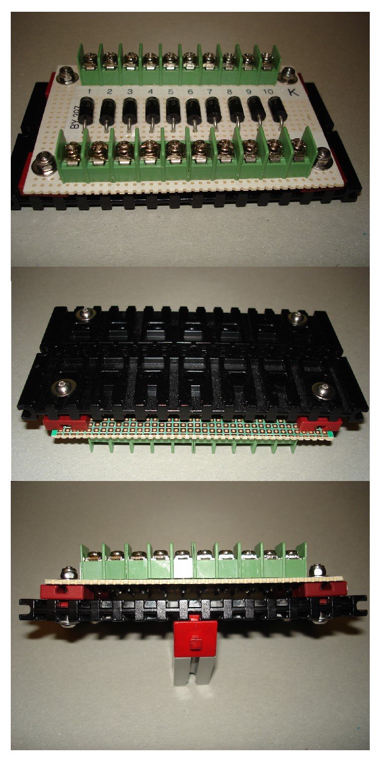

habe mittlerweile neben der "Relais-Testplatte" noch zwei weitere Relaisplatten gebaut.
Diese allerdings mit den 1000er Langschlitzplatten..., bestückt mi je 20 Relais, 12V - 4 x UM.
Habe ja vor in der Winterzeit "irgendwas" ;) zu bauen. Um den Relaisbedarf nicht ins Uferlose
zu treiben werde ich auch Dioden verwenden. Von früheren Projekten habe ich noch mind. 500
Stück Dioden, 200 V - 3 A - fast recovery, also brauche ich keine Dioden kaufen.
Lochrasterplatinen sind auch noch genügend vorhanden.
Irgendwie müssen die Dioden auch befestigt werden und da habe ich heute eine "Diodenplatte"
schon mal als Muster hergestellt. Löcher natürlich eiskalt und ohne mit der Wimper zu zucken
in die Fischertechnik Elemente gebohrt.
Die Schraubterminals sind auch für die 6mm breiten Gabelkontakte für M3-Schrauben vorgesehen.
Die nächsten Diodenplatinen werde ich zwei Lochreihen schmaler herstellen, passen dann genau
mit 60mm Breite zu den schwarzen Nutenplatten.
Anbei ein Bild der Muster-Relaisplatte.
Denke mal, man kann die Bauweise gut erkennen.
