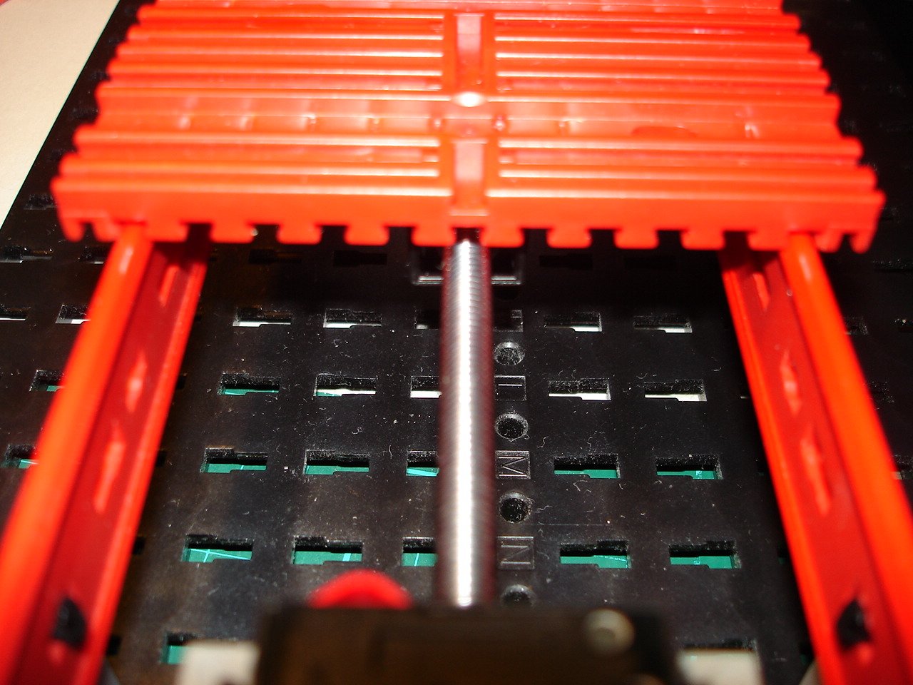

M6-Gewinde habe ich aktuell in den aufgebohrten schwarzen Lochsteinen mit der
zylindrischen Senkung geschnitten und nutze die als Nylon-Gewindemutter auf
der M6-Gewindestange. Leider nicht sehr leichtgängig, liegt wohl an der von mir angenommenen
Elastizität des Fischertechnik-Bausteinmaterials. Zusätzliches Schmieren habe ich noch
nicht vorgenosmmen. Schmierige Teile sind beim weiteren Basteln nicht gerade komfortabel.
Trotzdem schafft der große rote Ft-Motor es mit 3:1 Untersetzung die Gewindestange zu drehen.
Gwindestangen sind A2 oder A4 rostfreier Stahl. Einfach deshalb weil die Gewinde-
flanken in den meisten Fällen glatter sind als bei rohen oder verzinkten einfachen
"Eisenmaterial-Gewindestangen".
Habe mit der "Tabulator-Vorschubeinheit" etwas vor, dauert aber noch etwas. Es soll so eine Art
Winterbeschäftigung sein. Außerdem nur ein Modell welches eher auf ein wenig antiquitierte
Technik basiert und nicht auf 0,001 mm basierte optimierte "High-Speed-Genauigkeiten" greift.
Anbei ein Bild, wird allerdings wohl nicht die finale Version sein.

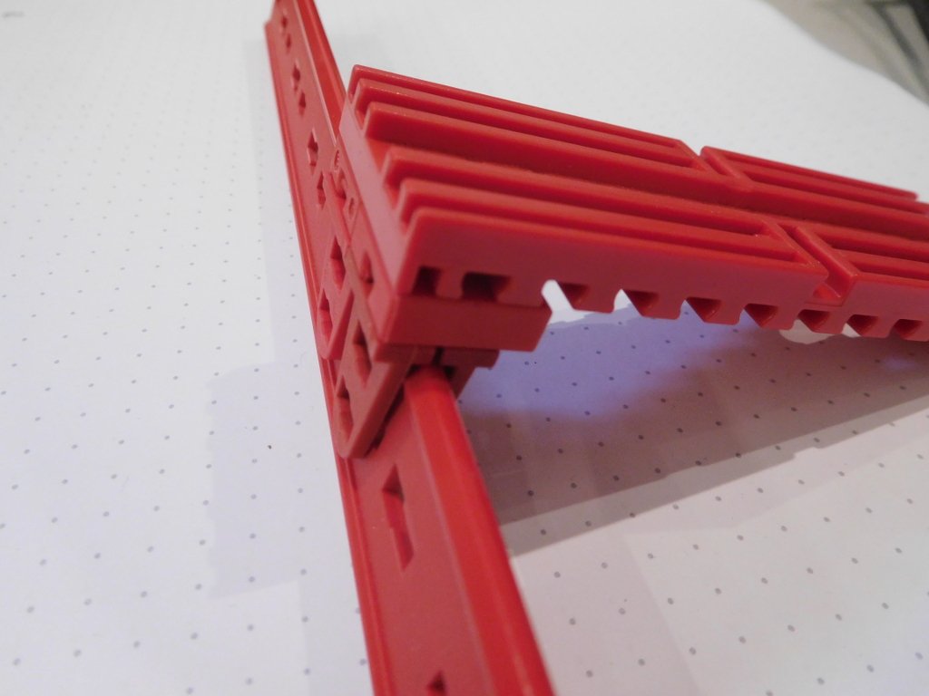

bin selbst erstaunt daß die einfache "Gleitlagerung" des Schlittens halbwegs spielfrei funktioniert.
Bei leichter Belastung sogar ganz gut.
Nur die Einstellung des Abstandes der hochkant befestigten Schienen
war ein klein wenig fummelig. Sollte es etwas mehr Spiel geben, für diese
Sache auch noch akzeptabel. Will ja eh keine Präzisionsfertigung irgendwelcher Teile aufbauen.

das ist wieder mal eine gute Idee. Statt der ft-Schienen kann man auch Metallachsen nehmen.
Die Idee ist "ausbaufähig". Ein geändertes Gleitlager mit etwas geringerer Reibung.
Wenn Du den Motor durch einen Encodermotor ersetzt, hast Du schon eine recht brauchbare Linearachse.
Aber Dir schwebt da etwas Klassisches ohne Elektronik-Schnickschnack vor.
