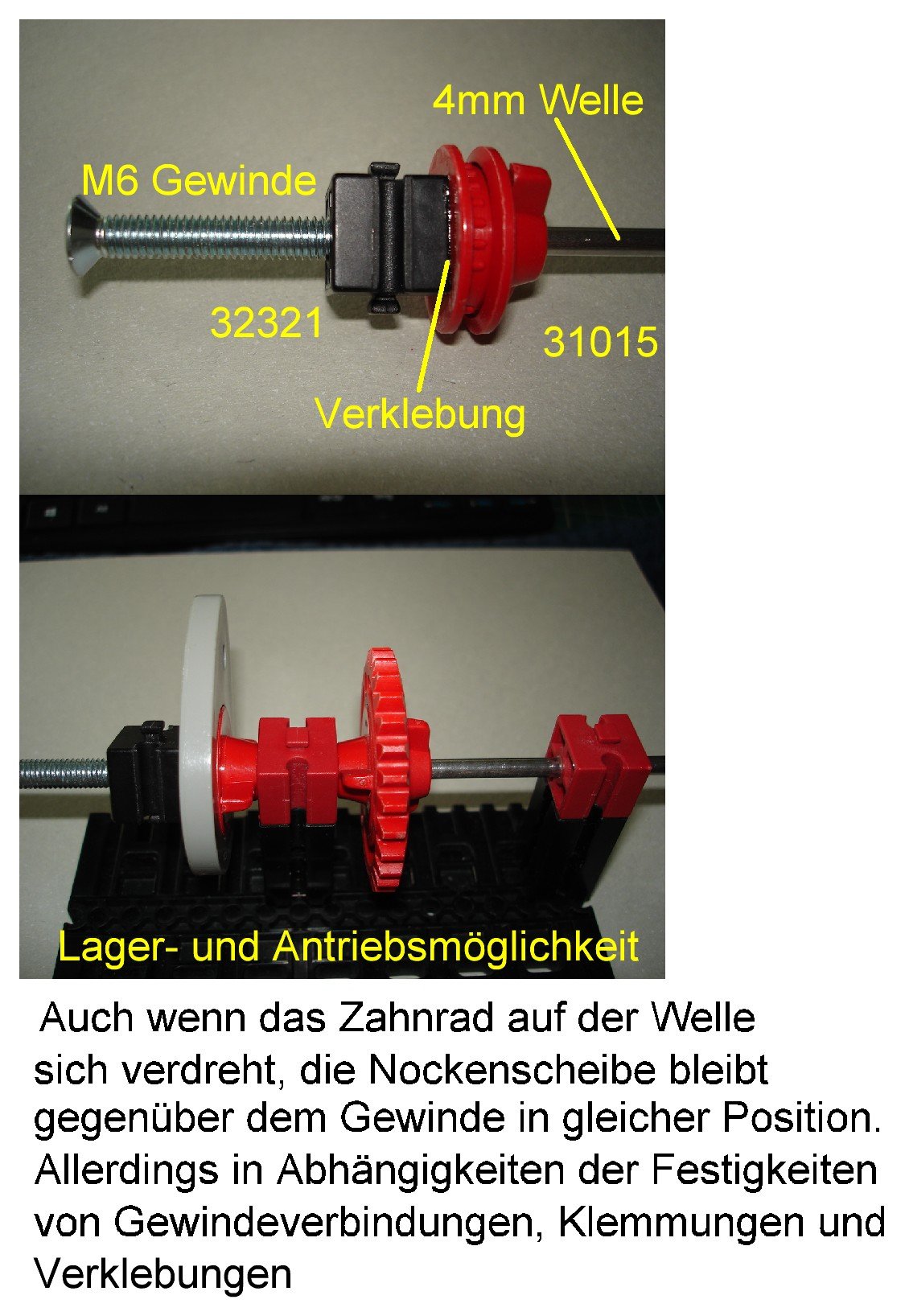

Hallo,
mal ohne viele Worte.
Anwendung z. B. im einfachsten Falle als Tabulator-Vorschubeinheit mit
(ca.) 1 mm Abstand wenn die Nockenscheibe jede volle Umdrehung eine
Funktion auslöst. Auslösung einer Funktion beispielsweise durch elektr.
Schalter, Kupplung oder irgendwie auch auf elektronischen Wegen.
Genauigkeiten sollten im Rahmen der Fischertechnik-Konstrukte ausreichend
sein.
Statt einer 6mm Gewindeschraube kann auch eine Gewindestange verwendet
werden. Länge ist x-beliebig.
