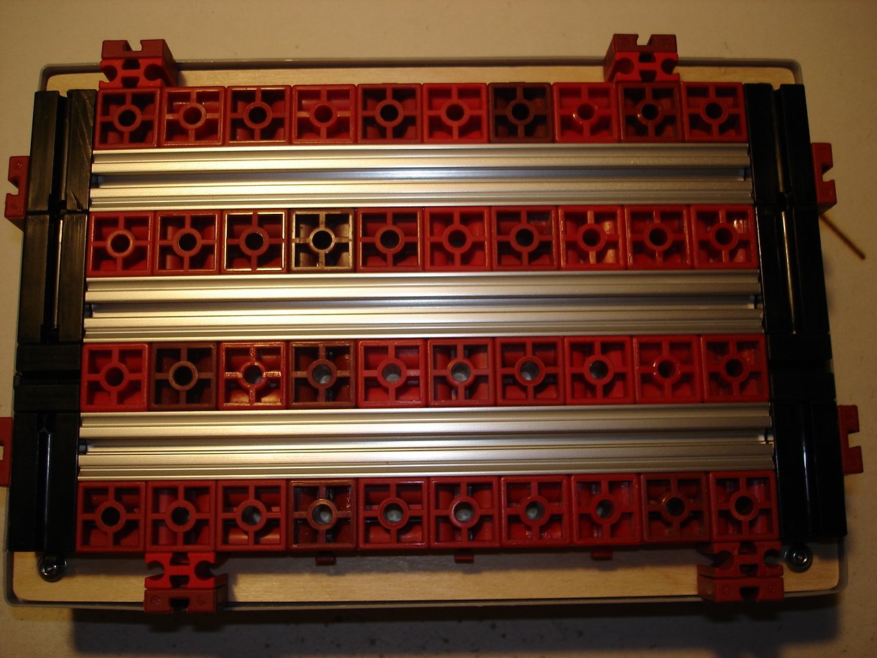

kam vor längerer Zeit auf die Idee die Sortierwanne 250 evtl. als Gehäuse zu verwenden.
Kühlschlitze für evtl. Elektronik sind ja schon serienmässig vorhanden.
Einige Holzbrettchen habe ich damals als Muster angefertigt. Platten aus Kunststoff oder
anderen Materialien sind ebenso gut möglich.
Heute habe ich mir eine entsprechende Bohrschablone für die Frontplatten hergestellt.
Vollkommen aus serienmässigen Bauteilen und mit Fischertechnik-Abmessungen.
Klar, es sind Möglichkeiten vorhanden dieses Konstrukt nach individuellen Vorstellungen
zu bauen. Diverse Schiebe-Bausteine bietet das Fischertechnik-System doch genügend an.
Habe hier Open-Beam-Profile verwendet. die Zapfen ließen sich, zumindest bei mir, ein
klein wenig leichter einschieben als bei den schwarzen 15er Maker-Beam-Profilen.
Die Wanne kann evtl. um wenige Zehntel Millimeter auseinander gedrückt werden. Sollte
aber kein großes Hindernis sein und man kann damit auch gut leben.
Habe mir die Schablone mit 40 Löchern hergestellt. In Längsrichtung der Wanne 10 Löcher
im 15er Rastermaß und in Querrichtung 4 Löcher im 30er Raster.
Meine, letztendlich sollten bis 92 Löcher gut im 15er Raster möglich sein. Die vier Aussparungen
an den Ecken habe ich schon berücksichtigt.
Hier mein Konstrukt:
