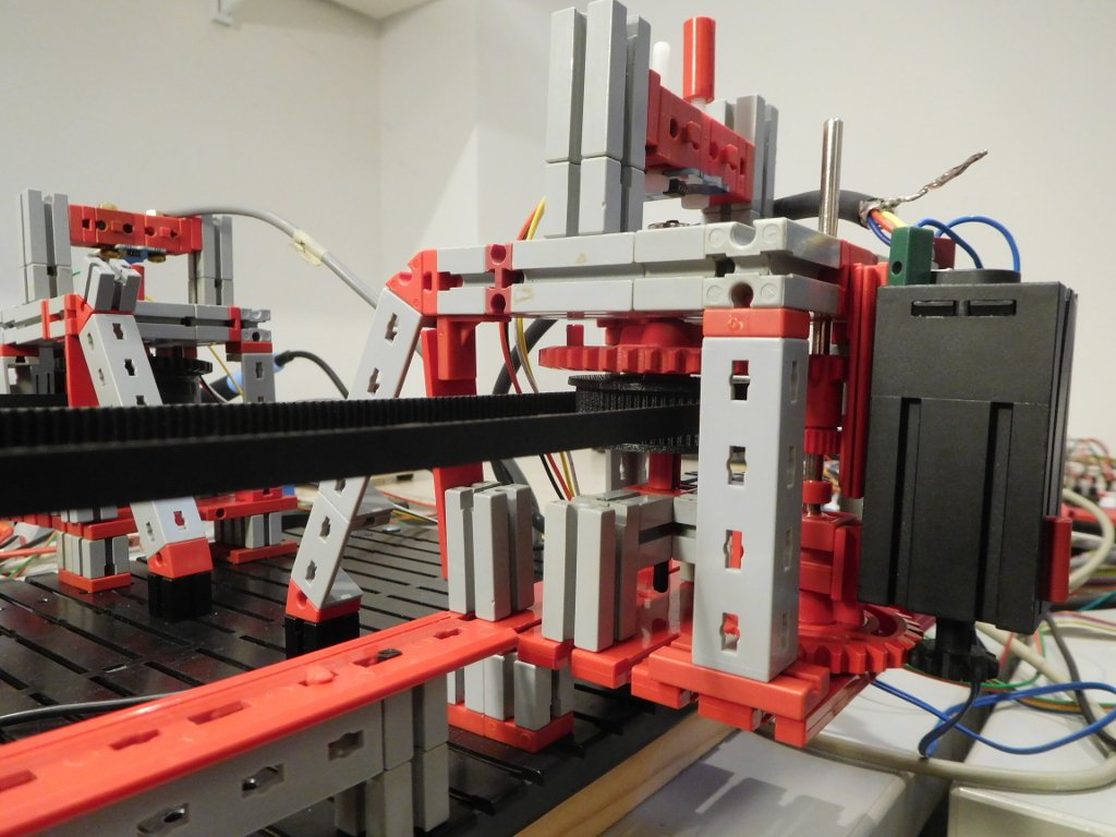

Bei 3D-Druckern kommt für X-Y-Verstellung gelegentlich ein sogenanntes H-Bot-Gantry (Kranbrücke) zum Einsatz. Bei diesem wird eine umlaufende Kette oder ein umlaufender Zahnriemen von 2 Motoren angetrieben, der einen Endeffektor-Schlitten bewegt. Die Motoren sind im festen Bezugssystem, was die Masse der bewegten Teile verringert und eine bewegliche Verdrahtung unnötig macht. Bewegte Massen sind: Brücke, Endeffektor-Schlitten, Kette und Zahnräder aber kein schwerer Motor.
Hier eine Fischertechnik-Implementierung dazu: Die Längsführung erfolgt beidseitig mit Fischertechnik-Schienen, auf denen der Querschlitten aus Statik-Profilen fährt. Auf jeder Seite des Querschlittens sind Lauflager, die jeweils von 4 Nutrollen gegen seitliche und 2 Rädern gegen vertikale Verkippung gesichert sind.
Der Endeffektor-Schlitten fährt auf der "Brücke" aus Statikprofilen und wird wird von einer langen Stahlachse, die durch sein Zentrum gleitet, geführt. Die Verkantung des Querschlittens ist bei gut eingestellten Nutrollen und ausreichend hoher Kettenspannung sehr klein.
Die umlaufende Kette wird über Z15 Zahnräder geleitet und muss etwas gespannt werden. Die äußeren Zahnräder sind eigentlich nicht nötig. Die Kette könnte direkt durch gehen. Da ich keine Achse in passender Länge habe, muss ich die Kette mit den äußeren Z15 etwas nach außen drücken. Das Design könnte also mit einer etwas kürzeren Achse vereinfacht werden. Die Kette ist auf der einen Seite am End-Effektor-Schlitten befestigt und läuft auf der anderen Seite durch ihn hindurch.
Wenn sich beide Motoren gegensinnig drehen, verschiebt sich der Endeffektor-Schlitten in Längsrichtung, wenn sie sich gleichsinnig bewegen un Querrichtung.
Der Endeffektor-Schlitten läuft mit 2 Rollen auf den Statikprofilen. Der Antrieb ist mit 2 modifizierten Encoder-Motoren realisiert. Die PID-Steuerung erfolgt mit Arduino-Mega, und einem AFMotor-Shield.
Die Auswertung der Quadratursignale macht ein ic-MD, könnte aber auch per Interrupt realisiert werden.
Mit diesem Aufbau können relativ große Gantrys gebaut werden. Es können damit passable Geschwindigkeiten erzielt werden, was eine Eigenschaft des H-Bot-Aufbaus ist.

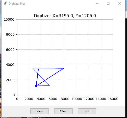

Um die Positionierung zu prüfen, lege ich einen USB-Digitalisierungs-Tablett (WACOM INTUOUS) drunter.
Dieses kann man auch mit dem Arduino mit Hilfe eines USB-Host-Shields auslesen.
Dazu musste ich auf ein Adafruit Motor-Shield 2.0 umsteigen, welches mit i2c angesteuert werden kann und dadurch nicht die für das Host-Shield benötigten SPI-Pins belegt. Eventuell wäre hier ein TXT-Controller schon von Vorteil, weil er die verschiedenen Schnittstellen inkl. Motor-Treiber bereits an Bord hat.
Auf den Mega kommt erst das USB-Host-Shield rev 2.0, auf das dann das Motor-Shield gesteckt wird.
Zusätzlich musste ich für die ic-MD auf Software-SPI umstellen, weil das USB-Host-Shield auch mit SPI ausgelesen wird.
Prinzipiell wird man den H-Bot auch damit steuern können, wobei natürlich nur der kleinere Flächenbereich des Digitalisieres genutzt werden kann.

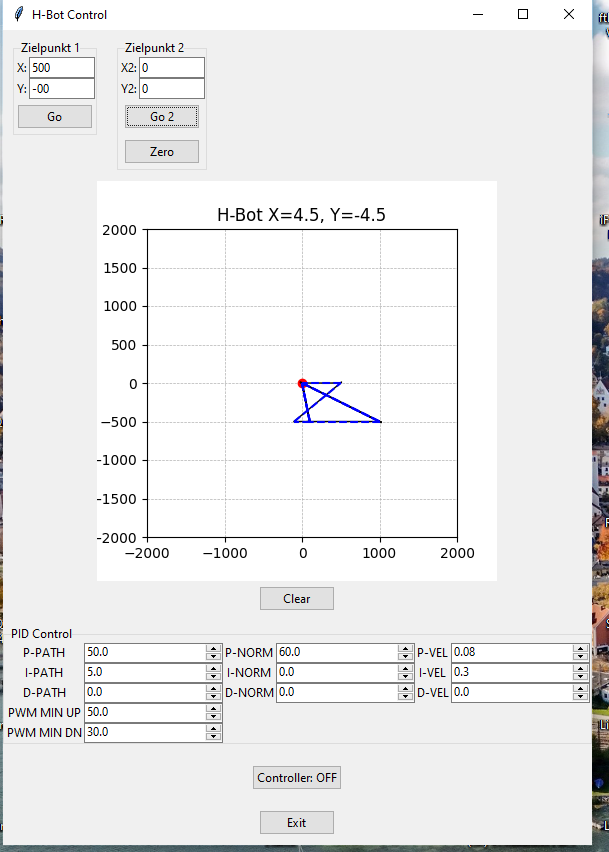

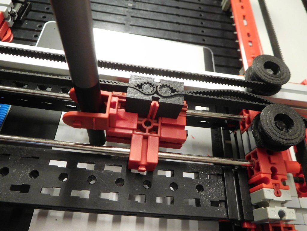

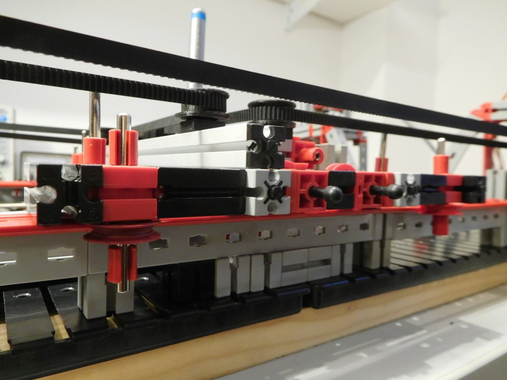

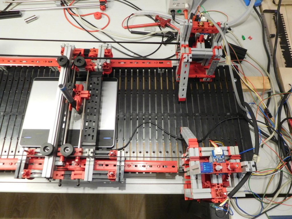

Nachdem die ft-Kette tatsächlich etwas nachgiebig ist, habe ich sie durch einen GT2-Zahnriemen ersetzt.
Für die Antriebe habe ich eine weitere Übersetzung eingebaut, damit ich die Stellwinkel feinfühliger regeln kann.
Die größte Arbeit steckt aber in der Steuersoftware. Die Positionsregelung der einzelnen Achsen hat schon beim ersten Mal geklappt. Und reine X- oder Y-Richtung sowie Diagonale mit Steigung 1 haben auch hingehauen, da die Motoren entweder immer synchron mit gleicher Geschwindigkeit laufen oder immer nur ein Motor. Aber mit anderen Steigungen, bei denen ein Motor schneller und der andere deutlich langsamer laufen muss, gab es immer "Bananen-Kurven". Letztendlich müssen die Motoren synchron geregelt werden: Mit 4 Reglern: Ein PID-Regler entlang des Pfades, der den Abstand zum Endpunkt regelt sowie ein Normalen-PID-Regler, der den Schlitten auf den Pfad zwingt und als innere Schnelle Schleife 2 Motor-Geschwindigkeitsregler, die mit den gleichen PID-Parametern laufen und deren Geschwindigkeitsvorgaben Pfad- und Normalenregler kommen.
Hier ein Screenshot vom Python-Frontend zur Steuerung,

Obwohl die Motorpositionen sich ziemlich gut regeln lassen, kommt es zum leichten Verkippen des Schlittens (ca. 1mm), was dann manchmal zu kleinen Hystereseschleifen in der Stifptposition führt. Habe viel ausprobiert aber leider keine FT-Lösung gefunden.
Das Verkippungsproblem konnte ich mit Metallschienen und Gleitlagern beseitigen. Hier ein Quick-and-Dirty Proof of Concept: Auch die Motorkonstruktion musste ich deutlich stabilisieren.

So langsam versuche ich wieder zu normalem Fischertechnik zurückzugehen. Herausgekommen ist folgender Aufbau:
Die Verkippung der Brücke ist beim H-Bot ein großes Problem. Daher habe ich auf beiden Achsen einseitig den Abstand der Lager vergrößert. Die Schienen wurden durch Statik-Stangen, die Brücke durch ein Alu-Profil versteift
Die Antriebsblöcke wurden versteift und sind verschiebbar, so dass der Zahnriemen gespannt werden kann.
Hier ein paar Fahrten mit dem Controller. Dargestellt sind die aus den Motorwinkeln berechneten Positionen.
Am Digitizer stellt sich das dann so dar:
Geregelt werden kann auf magnetische Winkel-Encodcer als auch auf Motor-Encoder der ft-Motoren.
Eine Regelung auf Digitizer-Koordinaten ist schwierig, da die Abtastrate zu gering ist.
