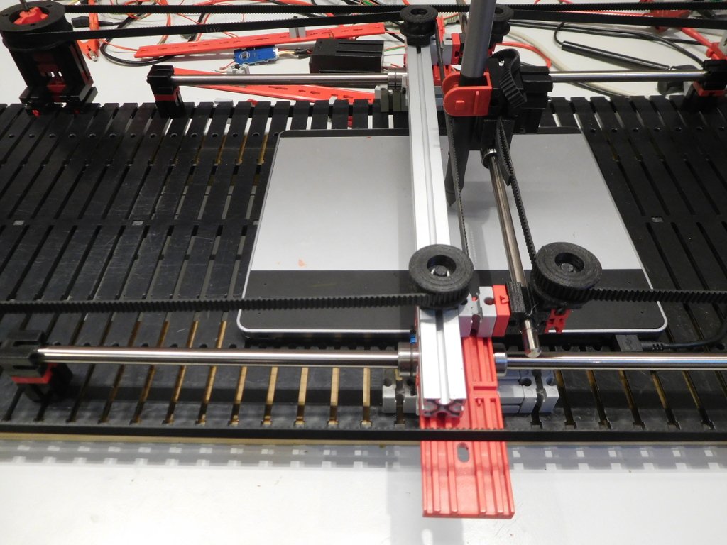

Bei 3D-Druckern kommt für X-Y-Verstellung gelegentlich ein sogenanntes H-Bot-Gantry (Kranbrücke) zum Einsatz. Bei diesem wird eine umlaufende Kette oder ein umlaufender Zahnriemen von 2 Motoren angetrieben, der einen Endeffektor-Schlitten bewegt. Die Motoren sind im festen Bezugssystem, was die Masse der bewegten Teile verringert und eine bewegliche Verdrahtung unnötig macht. Bewegte Massen sind: Brücke, Endeffektor-Schlitten, Kette und Zahnräder aber kein schwerer Motor.
Hier eine Fischertechnik-Implementierung dazu: Die Längsführung erfolgt beidseitig mit Fischertechnik-Schienen, auf denen der Querschlitten aus Statik-Profilen fährt. Auf jeder Seite des Querschlittens sind Lauflager, die jeweils von 4 Nutrollen gegen seitliche und 2 Rädern gegen vertikale Verkippung gesichert sind.
Der Endeffektor-Schlitten fährt auf der "Brücke" aus Statikprofilen und wird wird von einer langen Stahlachse, die durch sein Zentrum gleitet, geführt. Die Verkantung des Querschlittens ist bei gut eingestellten Nutrollen und ausreichend hoher Kettenspannung sehr klein.
Die umlaufende Kette wird über Z15 Zahnräder geleitet und muss etwas gespannt werden. Die äußeren Zahnräder sind eigentlich nicht nötig. Die Kette könnte direkt durch gehen. Da ich keine Achse in passender Länge habe, muss ich die Kette mit den äußeren Z15 etwas nach außen drücken. Das Design könnte also mit einer etwas kürzeren Achse vereinfacht werden. Die Kette ist auf der einen Seite am End-Effektor-Schlitten befestigt und läuft auf der anderen Seite durch ihn hindurch.
Wenn sich beide Motoren gegensinnig drehen, verschiebt sich der Endeffektor-Schlitten in Längsrichtung, wenn sie sich gleichsinnig bewegen un Querrichtung.
Der Endeffektor-Schlitten läuft mit 2 Rollen auf den Statikprofilen. Der Antrieb ist mit 2 modifizierten Encoder-Motoren realisiert. Die PID-Steuerung erfolgt mit Arduino-Mega, und einem AFMotor-Shield.
Die Auswertung der Quadratursignale macht ein ic-MD, könnte aber auch per Interrupt realisiert werden.
Mit diesem Aufbau können relativ große Gantrys gebaut werden. Es können damit passable Geschwindigkeiten erzielt werden, was eine Eigenschaft des H-Bot-Aufbaus ist.

Re: H-Bot Mechanismus
Um die Positionierung zu prüfen, lege ich einen USB-Digitalisierungs-Tablett (WACOM INTUOUS) drunter.
Dieses kann man auch mit dem Arduino mit Hilfe eines USB-Host-Shields auslesen.
Dazu musste ich auf ein Adafruit Motor-Shield 2.0 umsteigen, welches mit i2c angesteuert werden kann und dadurch nicht die für das Host-Shield benötigten SPI-Pins belegt. Eventuell wäre hier ein TXT-Controller schon von Vorteil, weil er die verschiedenen Schnittstellen inkl. Motor-Treiber bereits an Bord hat.
Auf den Mega kommt erst das USB-Host-Shield rev 2.0, auf das dann das Motor-Shield gesteckt wird.
Zusätzlich musste ich für die ic-MD auf Software-SPI umstellen, weil das USB-Host-Shield auch mit SPI ausgelesen wird.
Prinzipiell wird man den H-Bot auch damit steuern können, wobei natürlich nur der kleinere Flächenbereich des Digitalisieres genutzt werden kann.

Natürlich kann die Lage der Kette wieder mit AS5600-Magnet-Encodern gemessen werden. Man muss eine SW-Bibliothek verwenden, die mehrere Umdrehungen beherrscht, wie diese hier: https://github.com/RobTillaart/AS5600
Der Vorteile der Magnet-Encoder sind, dass man die Position nach dem Getriebe misst und dass man eine bessere Auflösung erzielt.
An anderer Stelle wurde angemerkt, dass die Zylindermagnete nicht optimal geeignet sind. Für diesen Zweck tun sie es aber ganz gut. Als Bonus ist man in der Wahl der Motorisierung frei.

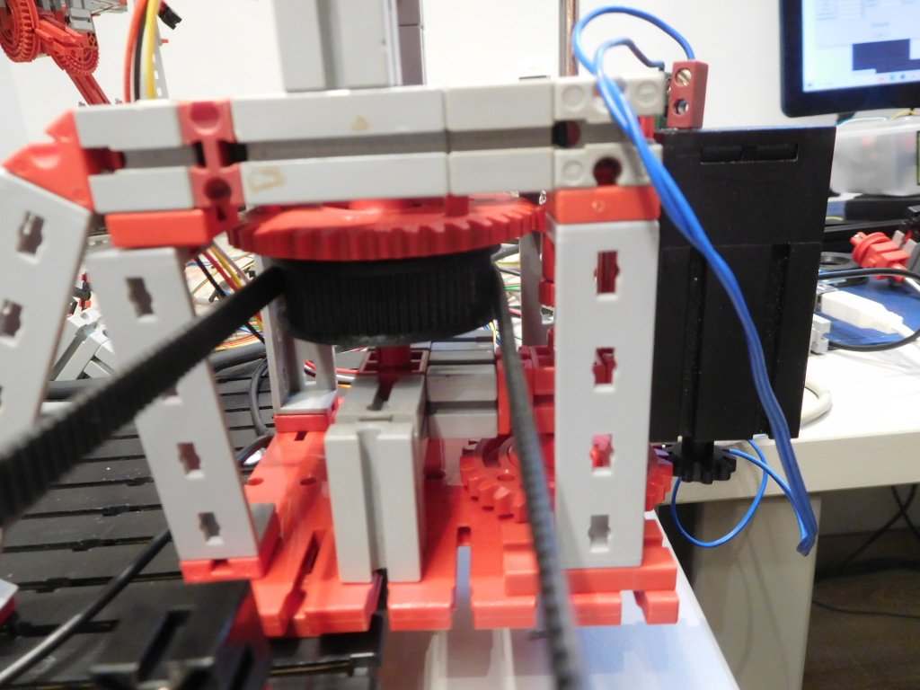

Nachdem die ft-Kette tatsächlich etwas nachgiebig ist, habe ich sie durch einen GT2-Zahnriemen ersetzt.
Für die Antriebe habe ich eine weitere Übersetzung eingebaut, damit ich die Stellwinkel feinfühliger regeln kann.
Die größte Arbeit steckt aber in der Steuersoftware. Die Positionsregelung der einzelnen Achsen hat schon beim ersten Mal geklappt. Und reine X- oder Y-Richtung sowie Diagonale mit Steigung 1 haben auch hingehauen, da die Motoren entweder immer synchron mit gleicher Geschwindigkeit laufen oder immer nur ein Motor. Aber mit anderen Steigungen, bei denen ein Motor schneller und der andere deutlich langsamer laufen muss, gab es immer "Bananen-Kurven". Letztendlich müssen die Motoren synchron geregelt werden: Mit 4 Reglern: Ein PID-Regler entlang des Pfades, der den Abstand zum Endpunkt regelt sowie ein Normalen-PID-Regler, der den Schlitten auf den Pfad zwingt und als innere Schnelle Schleife 2 Motor-Geschwindigkeitsregler, die mit den gleichen PID-Parametern laufen und deren Geschwindigkeitsvorgaben Pfad- und Normalenregler kommen.
Hallo "atzensepp",
meine, so laienhaft das Prinzp verstanden zu haben. Laufen beide Motoren synchron wird der kleine Schlitten in gleicher Position in Längsrichtung bewegt. Bei einer Drehzahldifferenz verschiebt sich der kleine Schlitten in Querrichtung. Seitwärtsbewegung abhängig von den Drehzahldifferenzen der Schrittmotore.
Wie sieht es mit der Kompensierung evtl. Störgrößen aus ?
Wie sieht es mit der Genauigkeit bei "Microschritt-Betrieb" der Motore aus ?
Braucht man nicht auch eine Absolut-Positionserfassung der Schlitten dafür besser optional ?
Hallo Karl,Karl hat geschrieben: ↑13 Sep 2026, 19:28Hallo "atzensepp",
ich betreibe diesen H-Bot momentan nicht mit Schrittmotoren, sondern mit XM-Motoren und messe die Stellwinkel nach den Zahnrädern direkt an den Antriebsrädern.
Kinematik
Wenn S1 und S2 die Motorpositionen (Winkel) sind und X die Position der Brücke und Y die Position des Schlittens auf der Brücke, ist die Kinematik meines H-Bots wie folgt:
Code: Alles auswählen
Y = S1 + S2
X = S2 - S1
S2 = (Y+X)/2
S1 = (Y-X)/2
Bewegen sich S1 und S2 gegengleich, verschiebt er sich in X-Richtung.
Diagonalen fährt man, indem man nur Motor 1 oder 2 laufen lässt.
Kompensierung evtl. Störgrößen:
Welche meinst Du damit? Die Regler versuchen Störungen auszugleichen.
Genauigkeit bei "Microschritt-Betrieb":
Da ich keine Schrittmotoren verwende, gibt es bei mir keinen Microschritt-Betrieb. Die Genauigkeit ist von der Encoderauflösung und unter anderem vom Getriebespiel und der Steifigkeit des Aufbaus und der Kette bzw. des Zahnriemens abhängig und beträgt bei mir 20 Counts auf 1000 Counts. Eine Umdrehung sind mit den AS5600 und liefert 4096 Counts. Mit 45 mm Durchmesser wäre die Auflösung nominell 2 x 0,7mm. Wie kann das verbessert werden? Z.B. Bessere Encoder, kleinere Antriebsräder,...
Eine Messung der Motorposition vor dem Getriebe wäre möglich, bringt aber wegen des Getriebespiels wieder eine andere Fehlerquelle mit rein. Da müsste man die Motoren immer erst soweit vorlaufen lassen, bis sie "greifen". Kann man wahrscheinlich irgendwie machen.
Absolut-Positionserfassung der Position von Brücke und Schlitten
Tatsächlich wäre das besser, da durch die Weichheit des Aufbaus und der Kette weitere Verzerrungen auftreten.
Beispielsweise kommt die Bewegung bei Verwendung der Ft-Kette verzögert beim Schlitten an (Kettenspiel und Elastizität). Man kann regelrecht zusehen, wie der Zugimpuls die Ketten entlang wandert. Das war der Grund, weshalb ich auf Zahnriemen umgesattelt habe.
Was übrigens auch was bringen soll, ist es, die Motoren langsam anfahren und stoppen zu lassen. Für so eine "Trajektoriensteuerung" braucht man Encoder, die man schneller auslesen kann als die AS5600.
Eine Regelung auf die Absolut-Position wäre vorzuziehen, bedeutet aber größeren messtechnischen Aufwand. Ich habe
ein Grafik-Tablett (Wacom Intuous) im Einsatz, mit dem ich das machen kann. Es gibt ja auch ein paar noch ein paar Ideen zu einer alternativen Längenmessung.

Obwohl die Motorpositionen sich ziemlich gut regeln lassen, kommt es zum leichten Verkippen des Schlittens (ca. 1mm), was dann manchmal zu kleinen Hystereseschleifen führt. Habe viel ausprobiert aber leider keine FT-Lösung gefunden.
Das Verkippungsproblem konnte ich mit Metallschienen und Gleitlagern beseitigen. Hier ein Quick-and-Dirty Proof of Concept: Auch die Motorkonstruktion musste ich deutlich stabilisieren.
