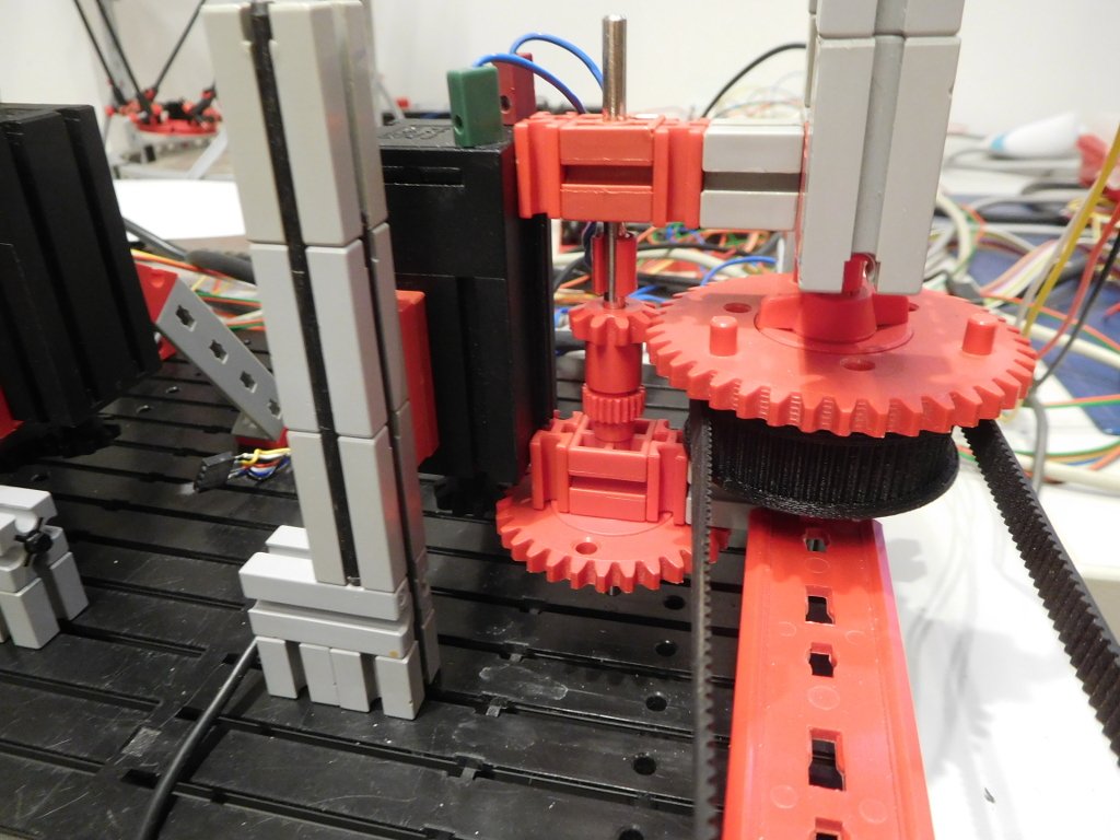

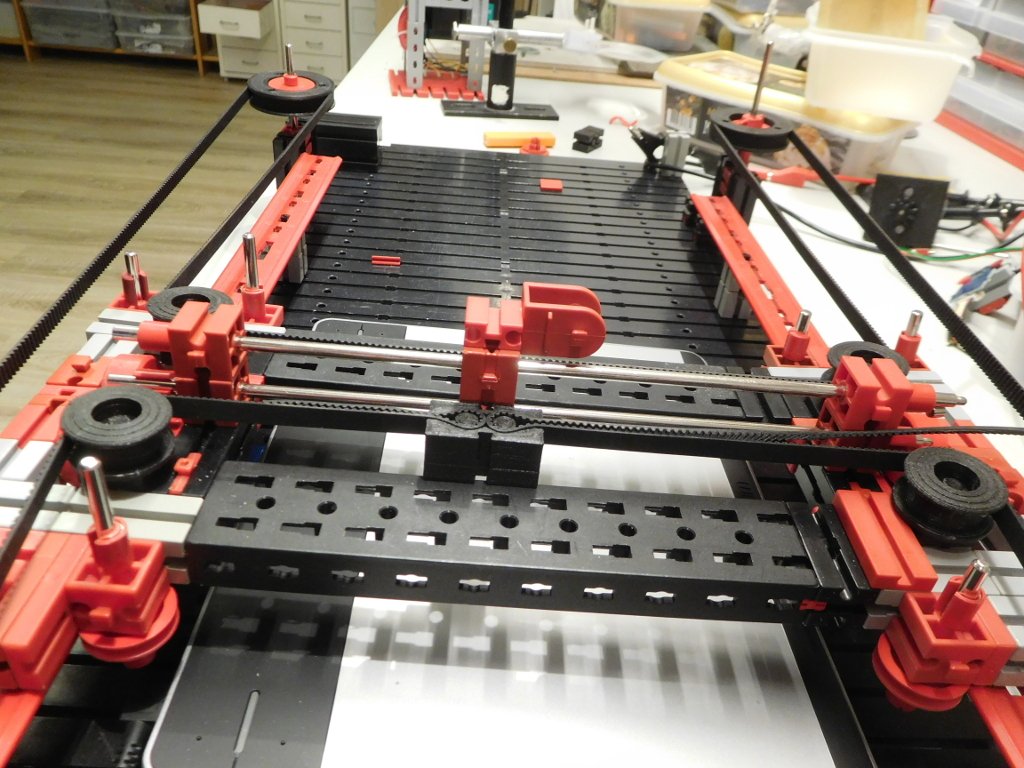

Nachdem die ft-Kette tatsächlich etwas nachgiebig ist, habe ich sie durch einen GT2-Zahnriemen ersetzt.
Für die Antriebe habe ich eine weitere Übersetzung eingebaut, damit ich die Stellwinkel feinfühliger regeln kann.

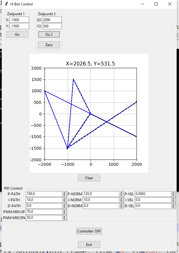

Die größte Arbeit steckt aber in der Steuersoftware. Die Positionsregelung der einzelnen Achsen hat schon beim ersten Mal geklappt. Und reine X- oder Y-Richtung sowie Diagonale mit Steigung 1 haben auch hingehauen, da die Motoren entweder immer synchron mit gleicher Geschwindigkeit laufen oder immer nur ein Motor. Aber mit anderen Steigungen, bei denen ein Motor schneller und der andere deutlich langsamer laufen muss, gab es immer "Bananen-Kurven". Letztendlich müssen die Motoren synchron geregelt werden: Mit 4 Reglern: Ein PID-Regler entlang des Pfades, der den Abstand zum Endpunkt regelt sowie ein Normalen-PID-Regler, der den Schlitten auf den Pfad zwingt und als innere Schnelle Schleife 2 Motor-Geschwindigkeitsregler, die mit den gleichen PID-Parametern laufen und deren Geschwindigkeitsvorgaben Pfad- und Normalenregler kommen.
Hier ein Screenshot vom Python-Frontend zur Steuerung,
