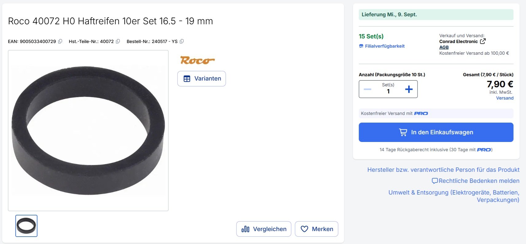

Guten Abend Baudobrigus,
Mitte 2021 hatte ich mich etwas stärker mit der BSB beschäftigt, weil ein geschätzter Kollege ein Konvolut mit vielen Teile BSB zu einem günstigen Preis verkauft hat. Im Zuge dessen hatte ich die Radreifen bei Conrad gefunden:
Sind zwar etwas teurer, es ist eine ziemliche Fummelei, aber die passen.

Ich bin nun heute in Münster in einem Modellbahnladen gewesen und hab mal nach passenden Gummies gefragt.
So passende gibt es nicht. Auch die für LGB sind zu weit.
Aber es gibt welche von Märklin 7152.
Der eigendliche Tipp war, mehrere, in dem Fall zwei der Gummies, nebeneinander, auf das Rad zu machen.
Ich hab das gerade mal ausprobiert.
Das geht recht gut. Man darf die nur nicht verdreht auf das Rad ziehen.
Im Laden gab es in einem Beutel 10x7152. Das passt also für eine ft Lok.
