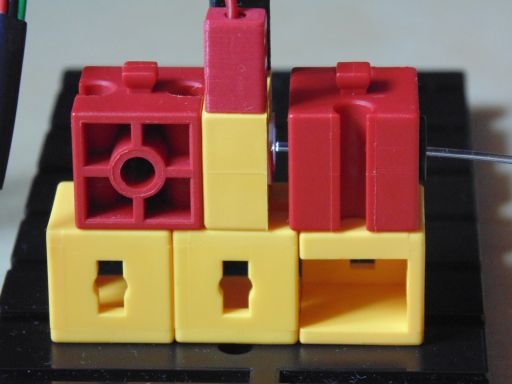

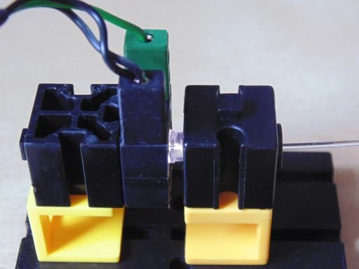

Der Lichtleiter muss aus dem Adapter 145416 hinten raus kommen. Dazu war das kleine Loch zu klein. Ich habe es mit einem 1mm Bohrer in der Hand leicht aufgerieben. Den Fototransistor 36134 muss der Lichtleiter möglichst berühren. So erkennt er hell mit den ROBO Pro Coding Standard Blöcken und dem Schnittstellentest. Der fischertechnik Lichtleiter 146377 ist 2 Meter lang, 1mm Durchmesser.
Für die Lichtschranken-LED 162135 eignet sich ein Baustein 15 mit Ansenkung 32321. Die LED passt in das große Loch und in das kleine Loch kommt der Lichtleiter mit Adapter.

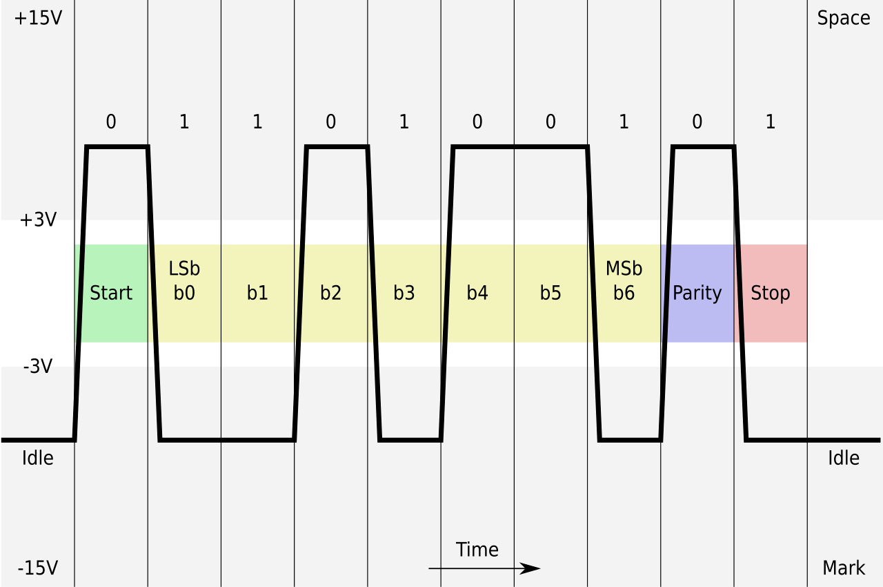

Als Protokoll habe ich für jeden Controller RS232 7Bit mit Parität nach programmiert (ROBO Pro Coding Blöcke und MakeCode Blöcke). 8Bit wäre natürlich auch möglich, aber ich wollte mich an das Diagramm von Wikipedia halten. Mit 8Bit könnte man dann UTF-8 Zeichen und Binärdateien übertragen. Mit fischertechnik Controllern aber nur ganz langsam. Aber es geht zwischen beliebigen Controllern mit 2,5 Baud, wenn ich richtig gerechnet habe.
Bild von Wikipedia https://de.wikipedia.org/wiki/RS-232
