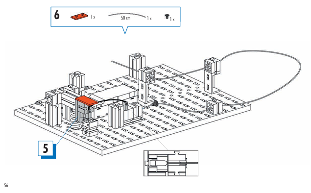

Ich habe dieses Thema gefunden https://forum.ftcommunity.de/viewtopic.php?f=6&t=7586, aber ich brauche es ganz einfach. Kinder sollen es bauen.
In der Bauanleitung Optics ist schon mal gezeigt, wie Licht in den Lichtleiter rein kommt. https://docs.fischertechnikclub.nl/profi/146400.pdf
Screenshot 2026-08-13 105415.png (194.23 KiB) 30 mal betrachtet
Am Ausgang ist ein "Bildschirm", wo das menschliche Auge die Morsezeichen erkennen soll.
Gibt es auch eine Bauanleitung mit einen Fototransistor am Ausgang des Lichtleiters, der von einem fischertechnik Controller "eingelesen" wird?
Die Geschwindigkeit spielt keine Rolle, nur ob es hell genug wird, also der Eingang auf 1 schaltet.
Ich könnte das einfach spiegelbildlich bauen, wenn ich einen Lichtleiter hätte. Aber vielleicht hat schon jemand Erfahrung was geht und was nicht. Und welchen Lichtleiter ich nehmen könnte.
Mein Modell funktioniert mit Lichtschranken, ich habe es hier dokumentiert: http://calliope.schule/modem/
Wenn dazwischen ein Lichtleiter wäre, könnte ich den Kindern zeigen, wie "Glasfaser" funktioniert.

calliope hat geschrieben:
13 Aug 2026, 11:13
fischerfriendsman hat Lichtleiter im Sortiment.
