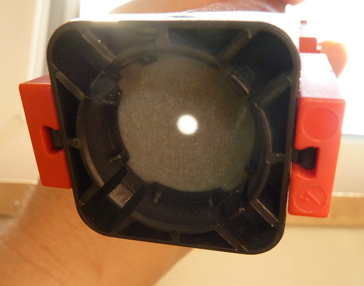

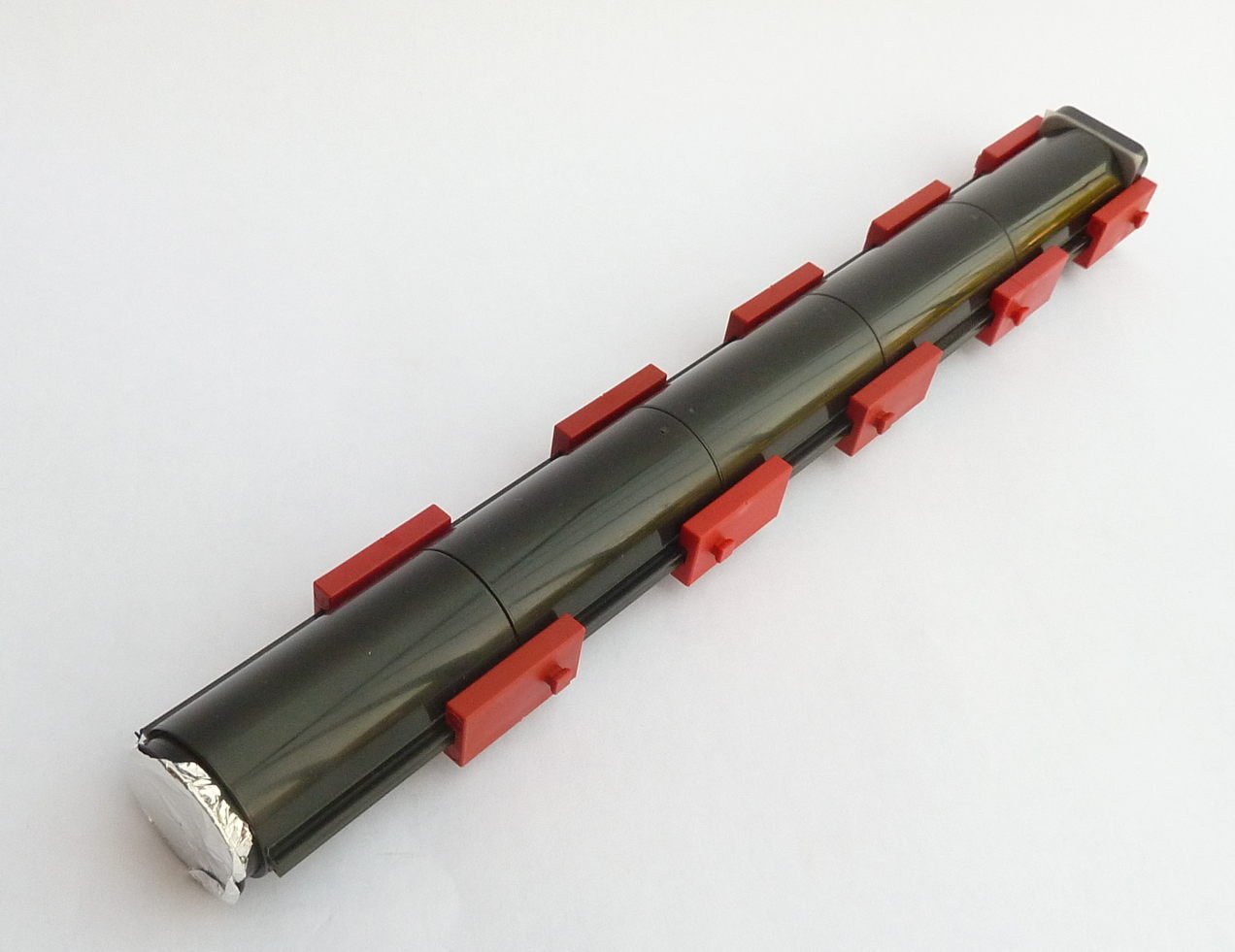

Holger hat es ja schon geahnt, dass noch eine Lochkamera kommen würde:
Es handelt sich um eine Verlängerung der Lochkamera aus dem STEM Optics.
Vorne spannt man Alufolie über den Tubus und pickt mit einer Stechnadel ein kleines Loch hinein.
Man kann die Alufolie auch gut mit einem Haushaltsgummiband fixieren.

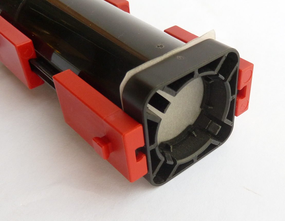

Hinten ist ein 3 cm x 3 cm Quadrat Transparentpapier zwischen der Rohrhülse und dem leeren Linsenhalter eingeklemmt.
Das Ergebnis ist ein Sonnenbild mit 3 mm Durchmesser (30 cm Länge ---> 30 cm / 100 = 3 mm Durchmesser):
Die Lochkamera kann man auch anhand des Schattenwurfes ausrichten. Das ist aber schwieriger als beim Sonnenprojektor, da man laufend die Blickrichtung ändern muss.
Am besten schaut man nie genau aus Richtung der optischen Achse auf das Transparentpapier, sondern etwas schräg darauf. Sonst schaut man beim Wackeln in die Sonne.
