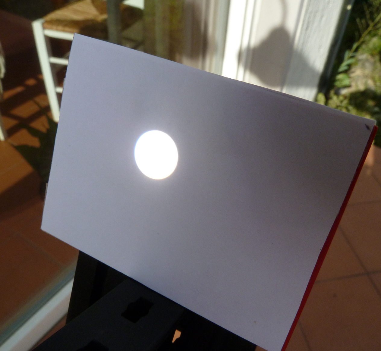

Zurück zu den Modellen:
Heute wird es etwas brutal. Modding-Verächter werden möglicherweise eine Gänsehaut bekommen.
Dafür ist der Sonnenprojektor gut für Kurzentschlossene geeignet, die nicht wissen, ob ihr STEM Optics noch rechtzeitig vor Mittwoch ankommt ;-).
Man braucht eine Lesebrille mit +1 dpt aus dem Drogerie- oder Supermarkt.
Einfacher und günstiger kann man an zwei hochqualitative achromatische Linsen nicht herankommen.
Die Lesebrille wird schmerzfrei halbiert:
Sie wird mit zwei Seitenteilverlängerungen 163200 auf eine schattenwerfende Blende geklemmt:
+ 1dpt bedeutet 1 m Brennweite. Die nötige Länge wird durch 7 U-Träger 150 hergestellt:
Am Ende fällt das Licht auf einen Schirm. Das Bild kann man durch Verschieben des Schirms komfortabel scharf stellen:
Dadurch dass nur eine Linse zum Einsatz kommt, ist das Bild schärfer als bei dem Sonnenprojektor aus dem STEM Optics und weist keine Farbsäume auf.
Das Bild der Sonne hat einen Durchmesser von 1 cm. Da die Sonne 100 mal weiter weg als groß ist, ist das beim Bild der Sonne bei jeder Lochkamera oder bei jedem 1-linsigen Projektor auch so. Daher ist bei einem 100 cm langen Projektor das Bild 1 cm groß.
Dieses Modell macht mir persönlich sehr viel Freude. Es ist sehr gut für Public Viewing geeignet.

Beitrag von geometer » 07 Aug 2026, 18:28
Und hier noch das Ergebnis:
Sehr scharf. Leider sind heute nur minimale Sonnenaktivitäten vorhanden:
https://www.spaceweatherlive.com/de/son ... ionen.html
Vielleicht bekomme ich bis zur Sonnenfinsternis noch ein Foto mit Sonnenflecken hin.
