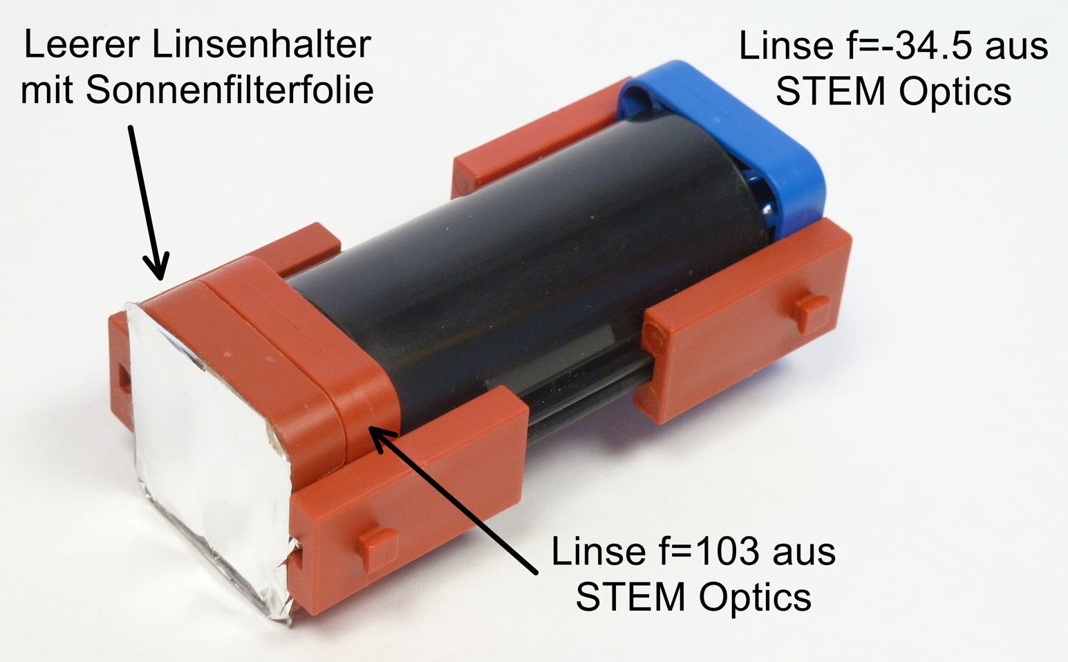

Das zweite Modell ist ein kompaktes Galilei-Fernrohr mit 3-facher Vergrößerung und Sonnenfilter.
Das Fernrohr ist von seinen Abmessungen her so, dass Normalsichtige auf Unendlich fokussieren können, also nichts scharf stellen brauchen. Alle Kurz- oder Weitsichtigen sollten mit Brille durchschauen.
Durch den geschlossenen Tubus (die Rohrhülse) kann kein Sonnenlicht auf anderem Weg als durch den Filter eindringen. Das und die Verwendung der Streulinse im blauen Halter machen den Blick in die Sonne relativ sicher.
Noch einmal der Hinweis: Direktes und besonders fokussiertes Sonnenlicht kann massive Augenschäden verursachen! Nachbauen und Durchschauen auf eigene Gefahr.
Die Rohrhülse ist zwar innen schwarz, aber nicht matt schwarz. Ich habe daher ein Stück Tonpapier aufgerollt und hineingesteckt.
Galilei-Fernrohre sind bekannt für ihr aufrechtes Bild und den Tunneleffekt beim Durchschauen. Der Tunnelblick stört nicht, wenn man die Sonne einmal gefunden hat. Er erschwert aber das Aufsuchen.
Auf der Maker Faire 2025 haben mehr als 50 Personen allen Alters durch das Fernrohr die partielle Sonnenfinsternis vom 29.3.2025 beobachtet. Es war für mich sehr überraschend, wie schwierig es für viele war, das Fernrohr auf die Sonne auszurichten. Einige wenige haben es schlichtweg nicht geschafft.
