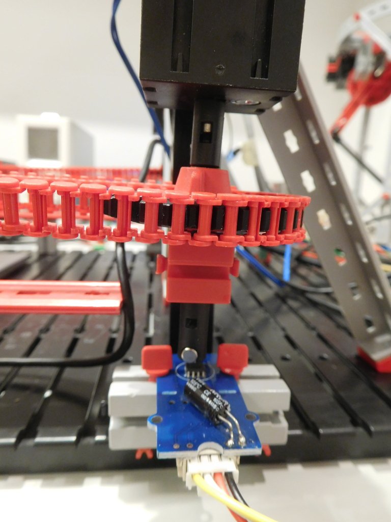

Natürlich kann die Lage der Kette wieder mit AS5600-Magnet-Encodern gemessen werden. Man muss eine SW-Bibliothek verwenden, die mehrere Umdrehungen beherrscht, wie diese hier: https://github.com/RobTillaart/AS5600
Der Vorteile der Magnet-Encoder sind, dass man die Position nach dem Getriebe misst und dass man eine bessere Auflösung erzielt.
An anderer Stelle wurde angemerkt, dass die Zylindermagnete nicht optimal geeignet sind. Für diesen Zweck tun sie es aber ganz gut.
Als Bonus ist man in der Wahl der Motorisierung frei.
