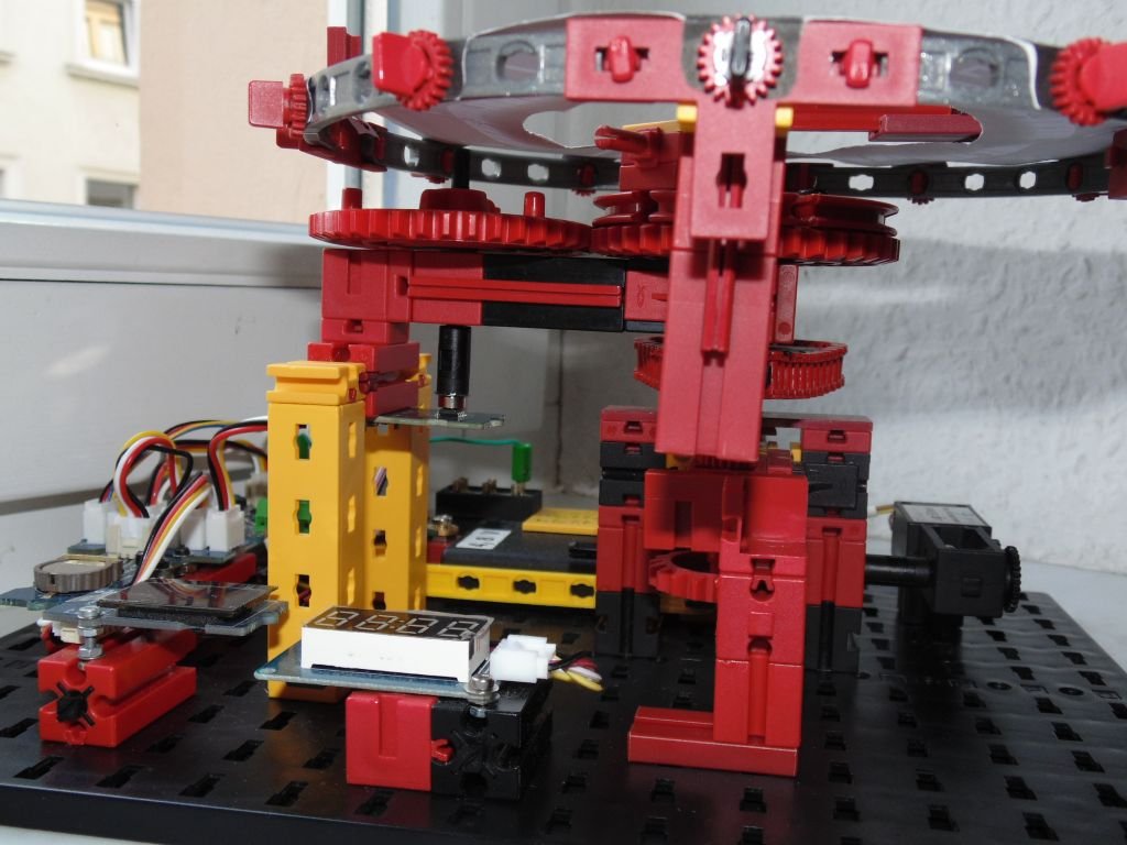

Nachdem Kinder das Uhrwerk aus Mechanics gebaut hatten, wusste ich: Das muss ich besser machen. Das war vor 2 Jahren.
Inzwischen ist das vielleicht kompakteste Uhrwerk ausgereift und mir fehlt nur noch eine Bauanleitung, mit der das auch Kinder nachbauen können.
Die Steuerung mit Encodermotor funktioniert. Ich bin Programmierer und kein Designer.
Möchte jemand eine Bauanleitung designen? Ich habe die Stückliste 66 Teile + 43 Kettenglieder, 2 mal verschieden sortiert. Und ein paar Bilder. Bei Interesse habe ich noch mehr Bilder. Leider dreht das Forum die Bilder. Bei mir (vor dem Hochladen) werden sie richtig angezeigt.
Beim letzten Bild sind oben 2 Abdeckplatten 32330 und unter der Kette 1 Baustein 35049 mit Nut und Zapfen entfernt, die nur die Stabilität verbessern. So kann man sehen was drunter ist. Auf der Rückseite könnte man das genau so machen. Ich habe aber nur auf einer Seite stabilisiert.

vielen Dank für das Interesse. Die Drehscheibe habe ich vom Original Mechanics übernommen:
https://fiproductmedia.azureedge.net/me ... df#page=59
Ein Uhrwerk habe ich später noch gefunden, mein Modell war aber eher da (in meinem Kopf):
https://fiproductmedia.azureedge.net/me ... df#page=57
Auf die Flügel der Nabenmutter wird das Zahnrad gesteckt und so gedreht, dass die 3 Löcher übereinander stehen und der schwarze "Nagel" 32316 rein passt.
Es sind nur übliche Teile verwendet worden. Die können auch in einer anderen Farbe sein. Ich habe gelbe genommen, damit man die besser unterscheiden kann.
Wer es gleich nachgebaut hat, findet hier die Software Uhrwerk_Encodermotor_Display.
https://git.fischertechnik-cloud.com/ca ... or_Display
Taugt als Uhr fürs Arbeitszimmer mit 9V Netzteil. Wenn man einen Controller und Encodermotor übrig hat.
(Ich habe es aber auch mit Calliope betrieben.)

Ich meinte das (relativ neue) Ziffernblatt auf Deinem ersten Foto: wie ist der haltende Ring darunter aufgebaut?
Das sieht komplexer aus als in der originalen Bauanleitung.

Das Zifferblatt habe ich nicht als Teil der Bauanleitung angesehen. Das wurde nach der MECHANICS Bauanleitung gebaut und nie wieder auseinander genommen (damit das Papier nicht kaputt geht). Es ist auch nicht in der Stückliste.
Also der Ring ist Original, nur die Befestigung mit Statiksteinen an der 6 und 12 ist anders.
Mir würde die Bauanleitung für das eigentliche Uhrwerk erst mal reichen. Und das Zifferblatt vielleicht als Add On.

ich habe schon mal angefangen: Kette und alles oberhalb fehlt noch - vielleicht morgen. Die gelben und schwarzen Teile sind noch nicht in der Designer-Datenbank - das tut der Sache aber keinen Abbruch: im Designer habe ich die ursprünglich roten Teilen eben gelb eingefärbt.
Sehe ich das richtig: die 3 Achsen tragen das gesamte Obergeschoss? Ich mach' jetzt erstmal weiter wie auf den Fotos.
Ach ja: ich habe der Konstruktion auch eine Grundplatte gegönnt.

sehr schön, ich erkenne es wieder. Du kannst ja nur raten, wo welche Achse hin kommt. Links ist die Kunststoffachse 40 (38414). Die steckt nur oben und unten im roten Würfel und guckt nicht auf der anderen Seite raus.
In der Mitte die Rastachse 90 (35066) für den Minutenzeiger. Unten ist das Rastkettenrad Z20 (137677).
Rechts die Rastachse 75 (35087) oben das kleine Rast-Ritzel und unten kommt die neben der Schnecke raus. Ende bleibt offen.
Auf den 3 Achsen ist je ein roter Abstandsring. Die 3 Zahnräder sollten gleich hoch sein. Unter dem Z30 ist die Klemmbuchse 10 (31023).
Die Rastachsen 30 und 45 stecken unten in der Schnecke.
Bei den Farben bin ich flexibel. Das kann auch alles rot sein. Ich habe nur bunte Farben genommen, damit es auf den Fotos besser erkannt wird.
Kann man das Ergebnis dann in mehreren Bauschritten ausdrucken?

Im Moment hat es drei Baustufen, es werden voraussichtlich 6 oder 7 Stufen und ja, die können alle einzeln ausgedruckt oder abgebildet werden.
Das kann noch bis Anfang Januar dauern.
Am Ende werde ich Dir die Designer-Datei zusenden - dafür bitte ich Dich um die Übermittlung einer E-Mail-Adresse per PN, ich möchte das ungern öffentlich machen, sind ja Deine Rechte vorwiegend am Modell.
(Finde ich übrigens Klasse und werde das zeitnah nachbauen
Es gibt den Designer - Reader, aber ich werde die Baustufen einzeln auch als jpg's mitschicken.

Also ich bin jetzt 'oben' am Ziffernblatt, aber jetzt komme ich nicht mehr weiter. Ich habe nämlich noch nicht herausgefunden, wie ich die Streben mit Loch 120 denn um 90° biegen kann im Designer.
Es sieht ein bisschen so aus, als ob das nur mit den Flexschienen geht.
Also werde ich das Biegen auslassen und Du schreibst in Deiner Anleitung, dass man die beiden 'Schenkel' umbiegt und mit S-Riegeln festmacht.
Und ich dachte ich hätte das Ziffernblatt im Designer gesehen, aber es ist nicht da.
Der ganze Rest ist aber jetzt fertig
Ich komme aber erst morgen zum Versand. Bitte bis dahin um Geduld.

Uhrwerk mit Magnetic Rotary Position Sensor AS5600
Diese Uhr stellt sich jetzt automatisch beim Einschalten. Und braucht keinen Encodermotor mehr. So ist auch der TXT 4.0 Controller nicht mehr nötig (aber möglich). Der Controller muss nur I2C unterstützen, und das kann der Calliope schon immer. Mit 3V hat der 9V Motor genau die richtige Geschwindigkeit und noch ausreichend Kraft.
Der "Grove - 12-bit Magnetic Rotary Position Sensor / Encoder (AS5600)" wurde an anderer Stelle hier im Forum schon erwähnt. Bei der Uhr misst er die Position des Stundenzeigers. Der bewegt sich pro Minute um 0,5°. So kann der Controller beim Einschalten die aktuelle Stellung der Zeiger erkennen, mit der Uhrzeit vergleichen und mit dem Motor die Differenz auf fast 0 regeln.
Allerdings ist der im Forum erwähnte 4mm Stabmagnet nicht geeignet. Er liefert zwar auch Ergebnisse, aber das Magnetfeld eiert. Die Werte in Staus Registern zeigen an, dass der Sensor mit dem Magnet nicht zufrieden ist. Die KI (Copilot) hat mir dann erklärt, welcher Magnet richtig ist. Ich habe jetzt "Scheibenmagnet 6x2.5 mm Neodym diametral magnetisiert". Damit ist der Sensor glücklich und die Uhrzeit stimmt genau, wenn der Magnet richtig justiert ist.
Das Spiel der Zahnräder führt allerdings zu Fehlern bei der Messung. Wenn es wackelt, schwankt der Minutenzeiger um +/- 3 Minuten.
