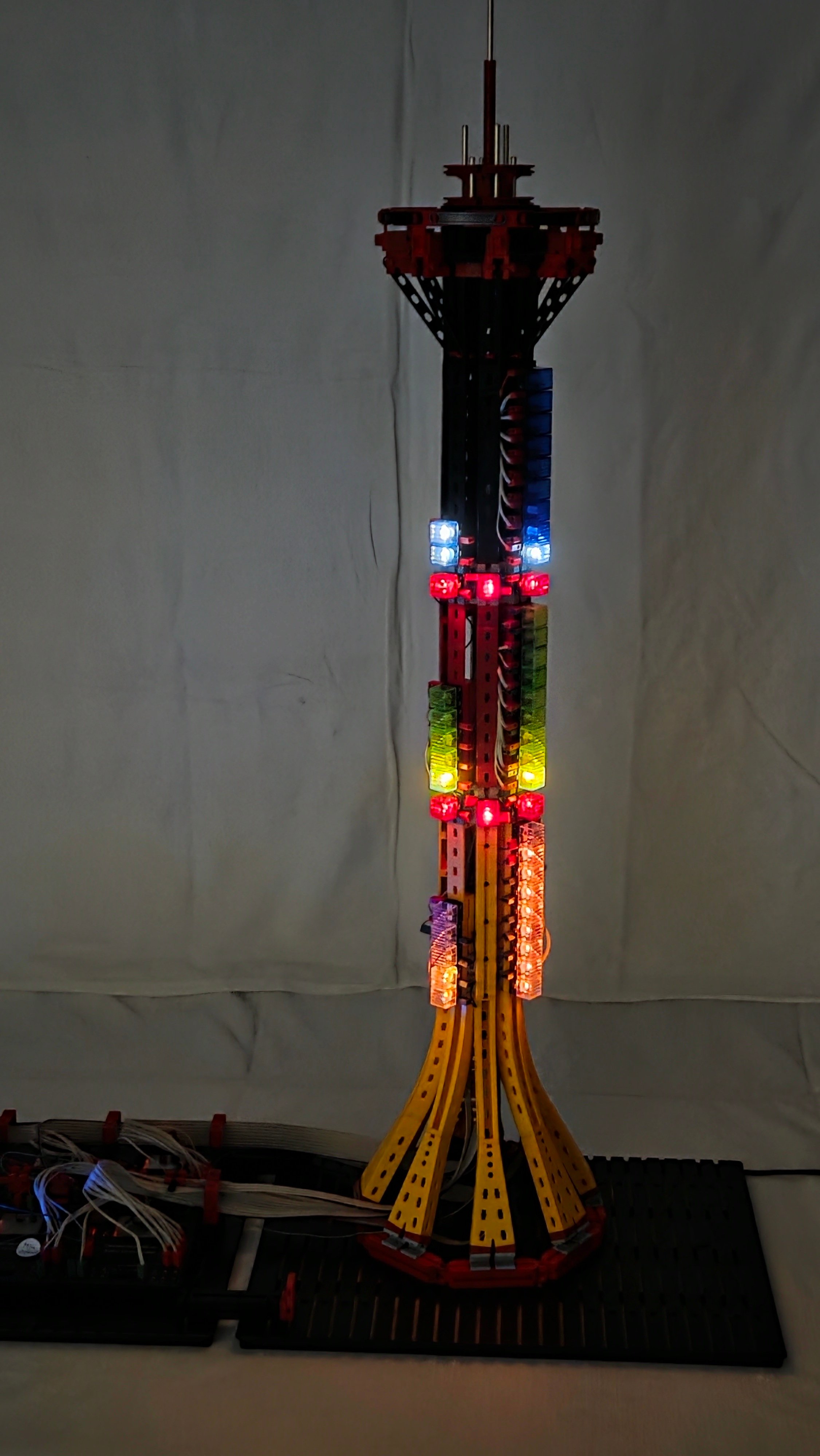

Hallo ft Community,
als Neuling in diesem Forum wollte ich gerne ein außergewöhnliche Uhr vorstellen.
Viele kennen sicherlich die markante Uhrenskulpur am Düsseldorfer Fernsehturm.
In Wiki ist unter "Lichtzeitpegel" die Funktion und die Lesart dieser Uhr erklärt.
Die Sekunden, Minuten und Stunden werden jeweils in Zehner und Einer mit Leuchtbalken dargestellt.
Dort sind die Leuchten wie "Bullaugen" in einer Reihe übereinander angeordnet.
Nun habe ich die Funktion dieser Uhr mit ft-Controllern nachgebaut.
Aus Platzgründen habe ich die Zehner und Einer jeweils nebeneinander angeordnet und nicht übereinander.
Für den Zeittakt kommt ein TXT Controller zum einsatz, da dieser eine Uhrzeit hat.
Für die Steuerung der Lampen reicht dann jeweils der TX. Da 39 Lampen bzw. LEDs zu steuern sind, braucht es also 5 Stück davon.
Die Abgrenzung zwischen jeweils den Sekunden/Minuten/Stunden sind hier in roten LEDs als Dauerlicht ausgeführt.
Die Uhr zeigt hier 21:16:58 Uhr
Bild 1 Gesamtsicht
Bild 1 Gesamtsicht

Re: Lichtzeitpegel
Bild 11
TX5
Steuert die Stunden Einer (Ziffer 1 bis 8) am O1 bis 8.
Generell ist die Uhr natürlich so genau wie der TXT Controller.
Zum Verbessern gibt's immer was.
Gute Ideen immer willkommen.
Viele Grüße
Rudolf
TX5
Viele Grüße
Rudolf

Re: Lichtzeitpegel
Hallo...
Schönes Modell, schöne Ansteuerung.
Wo ich das erste Bild gesehen habe, hatte ich mich gefragt wie du die Lampen ansteuers.
Als erstes dachte ich an I2C. Auf das einfachste wie einen
Ausgang und einen Eingang zu nehmen bin ich erst nicht gekommen.
Bei dem Modell kommen schon eine Menge Stecker zusammen.
Mit freundlichen Grüßen
Holger
Holger

Re: Lichtzeitpegel
Hallo
Das Design des Turms finde ich sehr gelungen.
Gruß, Thomas
Gruß, Thomas
Re: Lichtzeitpegel
Hallo Rudolf,
erst mal willkommen im Forum! Wirklich ein sehr gelungenes Modell.
Warum verwendest Du so viele TxT-Controller? Ich vermute, wegen der benötigten Lampentreiber.
Abgesehen davon müsste ein TxT für die Steuerung doch ausreichen. Als Leistungsteil bräuchte man nur einen IO-Expander und Leistungsstufen. Zum Beispiel könnte ein Motor-Baustein von Arnoud whizbizz vier Lampen ansteuern.
Dank Deiner ordentlichen ft-Ausstattung dürfen wir sicher auf weitere spannende Modelle von Dir hoffen.
Viele Grüße
Florian
Viele Grüße
Florian
Re: Lichtzeitpegel
Vielen Dank für das positive Feedback!
Die Kopplung von einem TXT auf mehrere TX rührt von der Tatsache, dass nur der TXT eine Uhrzeit hat und der TX eben nicht.
Außerdem hat der TXT nur eine I2C Schnittstelle, und der TX jeweils 2. Deshalb habe ich das Thema I2C Bus nicht weiter verfolgt.
Die Anzahl an TX ist deshalb erforderlich weil eben 39 Lampen zu steuern sind. Natürlich ist das eine gewisse "Verschwendung", da diese ja viel mehr können als nur Lampen an- und auszuknipsen.
Eine andere Möglichkeit, so viele Treiber zu realisieren, habe ich noch nicht gefunden.
Die I/O Extender sind schwer zu bekommen und haben meines Wissens auch nur je 8 Ausgänge.
Das WhizzBizz Modul kannte ich bisher nicht. Aber bei je 4 Ausgängen bräuchte ich dann 10 Stück davon, wenn ich das richtig sehe.
Falls es noch weitere Möglichkeiten gibt, >=39 Treiber in einem Modul mit I2C zu bekommen, würde mich das natürlich interessieren.
Viele Grüße
Rudolf
Viele Grüße
Rudolf

Re: Lichtzeitpegel
Auf den Wunsch, eine Abend-Aufnahme zu ergänzen, gehe ich doch gerne ein.
Die Uhr zeigt hier 21:11:28
Nach vielen Jahrzehnten derAbstinenz hats mich wieder gepackt. Was sich nicht alles getan hat seit den 70ern!
Inspiriert haben mich auch einige Uhrenmodelle von Stefan, die ich nachgebaut habe. (Danke an Stefan!)
Jede ist auf ihre Weise etwas "tricky", so auch diese hier.
So musste ich mich erst durch RoboPro duchfuchsen und begreifen was der Unterschied zwischen den orangen und schwarzen Linien ist.
Viele Versuche waren nötig bis die Lichtbalken ineinader griffen.
Es freut mich wenns gefällt.
