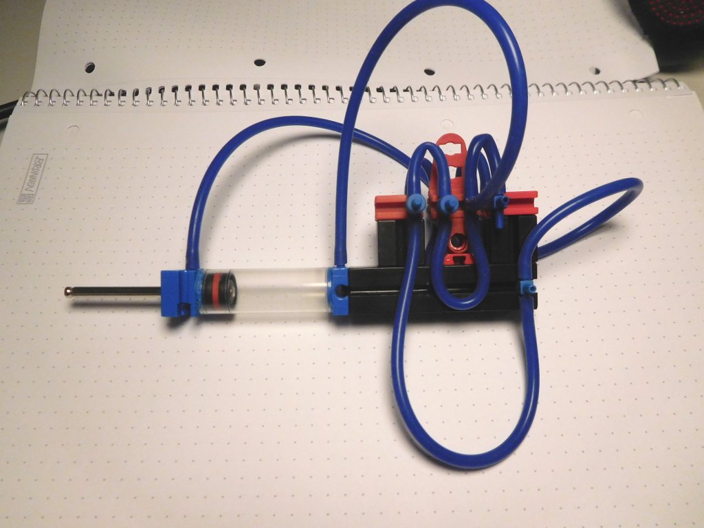

Beitrag von atzensepp » 03 Jul 2026, 19:59
Stefan's Schlauchventil ist sehr unproblematisch. Nachdem die ursprüngliche Version so gut funktioniert hat, hab ich mal eine erste Verkleinerung ausprobiert:
