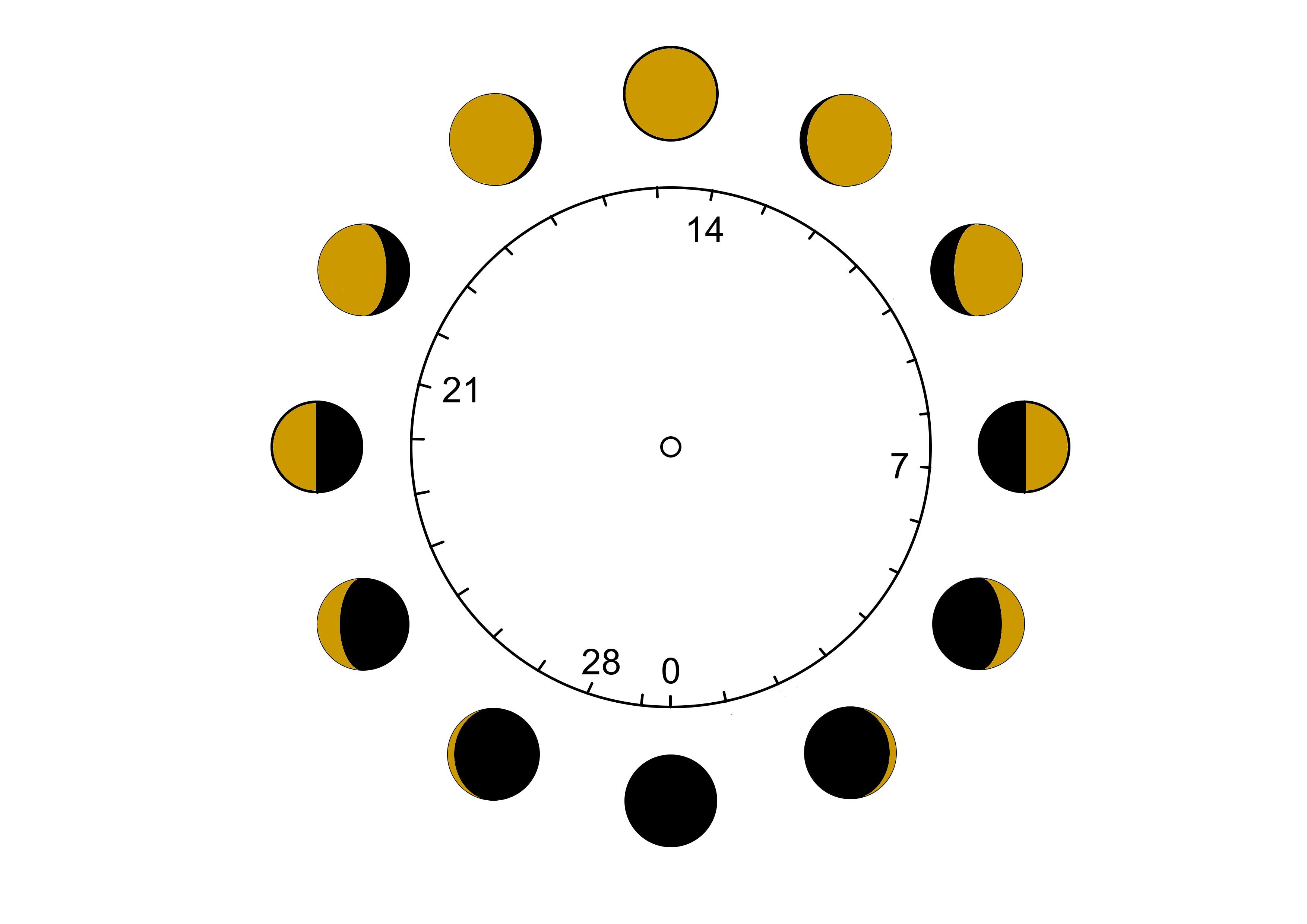

Beitrag von geometer » 08 Mai 2026, 20:20
Wer meckert, darf auch arbeiten. ;-)
Das wäre so grob meine favorisierte 2D-Anzeige der Mondphasen und des Mondalters.
Kann natürlich frei verwendet werden.
