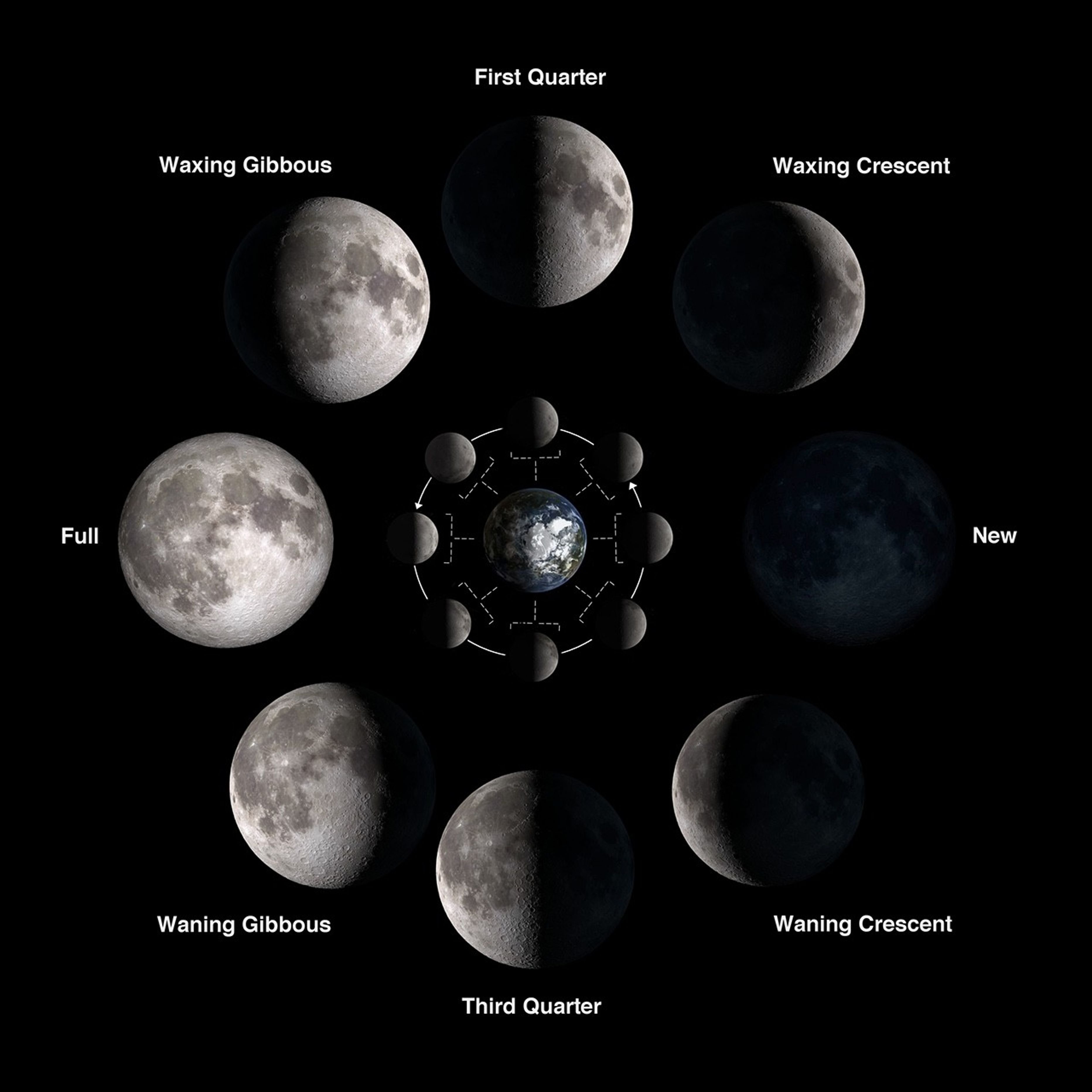

Beitrag von Dirk Fox » 07 Mai 2026, 23:43
Das hier gefällt mir: Eine Darstellung der Nasa.
Vielleicht nur der mittlere Kreis:
Mondphasen (Nasa)
Mondphasen (Nasa)
