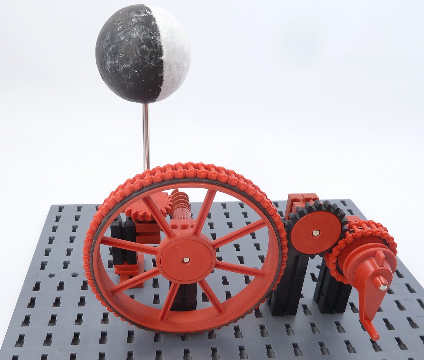

Re: 50-Hz-Uhr mit springender Minute und Mondphasenanzeige
Gerade habe ich mir noch einmal Gedanken gemacht, wie man ein einfaches und trotzdem recht genaues Mondphasengetriebe bauen kann.
Nicht ganz so exakt wie Dirks, aber mit deutlich weniger Aufwand.
Sogar mit gleich viel Aufwand wie bei meinem 59:1 Getriebe oben.
Es handelt sich um ein 59,0476 : 1 Getriebe, d. h. die synodische Monatsdauer ist 29,5238 Tage.
Man nehme
- ein Z21 von Triceratops (21 Kettenglieder auf uraltem Reifen 30 Nr. 31017)
- ein Z62 (62 Kettenglieder auf Speichenrad, entweder mit Faden arretiert oder auf Raupenband 230 fixiert)
- ein beliebiges Zwischenzahnrad, z. B. Z20
- eine Schnecke
- ein Z20
Das Z21 treibt über das Zwischenzahnrad das Z62 an. Dieses wiederum per Schnecke das Z20.
Das ergibt eine Übersetzung von 1 : (21/62) / 20 also von 59,0476 : 1.

- Dirk Fox
- ft:pedia-Herausgeber
- Beiträge: 1860
- Registriert: 01 Nov 2010, 00:49
- Wohnort: Karlsruhe
- Kontaktdaten:
... muss allerdings noch alle 12 Jahre korrigiert werden.
Und läuft vielleicht nicht ganz so "smooth" wie mit einem fischertechnik-Stirnradgetriebe.
Vielleicht gibt es ja einen Weg, auf ähnliche Weise ein Z105 und ein Z135 zu "bauen" - dann wäre auch meine Übersetzung mit sehr kleiner Zahnradzahl (4) erreichbar.
Herzlicher Gruß
Dirk
Hier der fertige Aufbau von oben mit der Übersetzung 59,0476 : 1. Läuft 1a, das Speichenrad braucht aber Platz.
