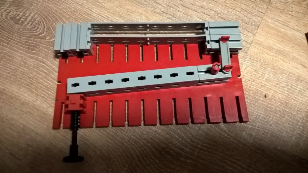

Ich wollte verstehen, wie der Verschiebemechanismus in dem Versuchsaufbau für ein Michelson-Interferometer der Uni Freiburg funktioniert:
https://www.experimente.physik.uni-frei ... bild02.jpg
Ich habe es nicht genau verstanden. Meine Vermuting ist, dass die Konstruktion in etwa so ist

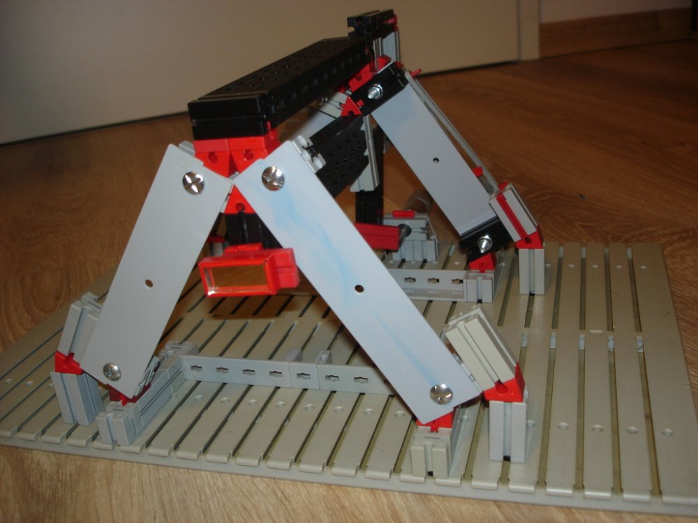

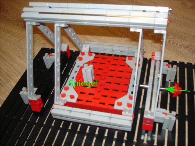

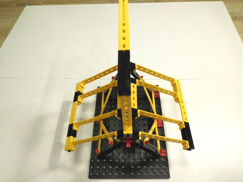

Bei den Kugelspielen für den Schreibtisch, bei denen man die Impulserhaltung ansehen kann sind die Kugeln jeweils an zwei Fäden aufgehängt. Damit lassen sich exakt geführte Bewegungen der Kugeln erzwingen. Dieses Prinzip in Verbindung mit Flexures führt zur folgender "prismatischen Schaukel".
Mit dieser Dreiecks-Flexure-Kostruktion kann man sehr exakte verkippungsfreie Verschiebungen bis ca 1 cm realisieren.
Als Flexure-Elemente habe ich mal wieder die Trennblätter verwendet. Wichtig wie bei allen Flexure-Aufbauten ist eine stabile Lagerung und Fixierung auf der Grundplatte.
Über eine Fein-Asteuerung mit einem Getriebe oder einem Hebelmechanismus muss ich mir noch Gedanken machen.

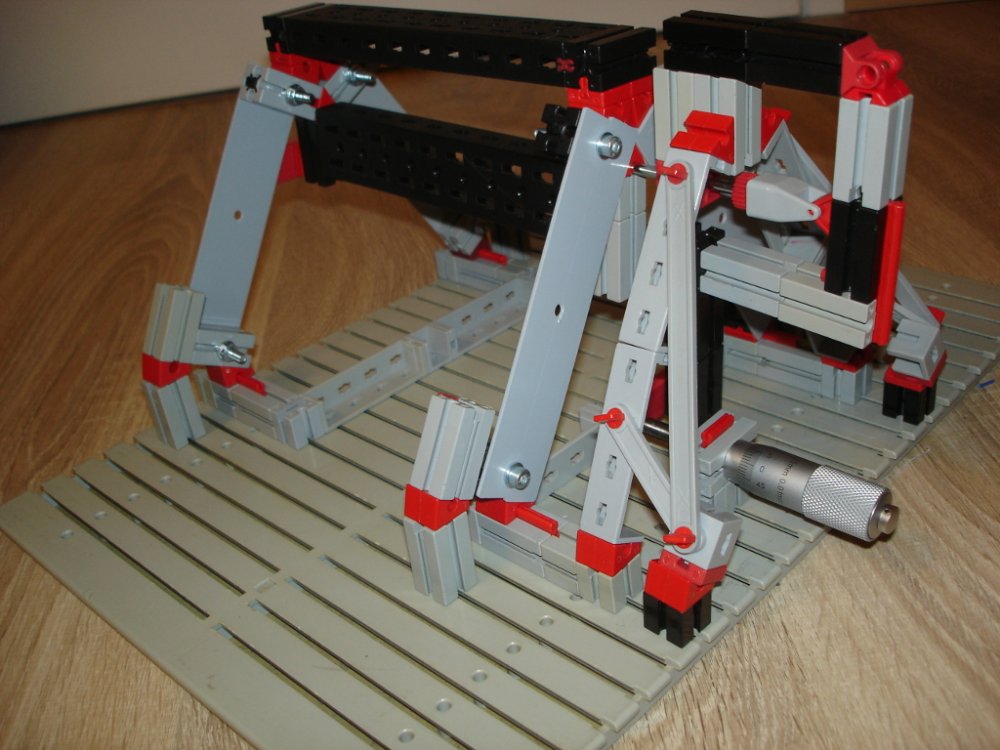

Habe jetzt eine Lösung für den Drive-Mechanismus mittels Hebel.
Prismatische Flex-Schaukel - Rückseitenansicht mit Mikrometerschraube
Prismatische Flex-Schaukel - Vorderansicht
Die Mikrometerschraube kann man natürlich auch durch einen FT-Schneckenantrieb ersetzen.
Das weiter verbesserte Gebilde lässt mich hoffen, dass man die Linearverstellung mit Schritt- oder Encodermotor elektrifizieren kann.
Die Einstellung des Spiegels erfolgt durch
- links-rechts: Drehung der Grundplatte 8-) und
- rauf-runter: Verschiebung der schwarzen Statikstrebe in der Mitte

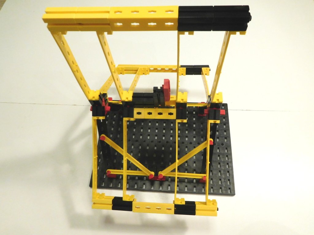

Hier ein Folded-Beam Prism-Flexure aus Standrad-ft-Teilen mit einem Verstellbereich von 3cm
Hollywood-Swing-Flexure.
Folded-Beam hat 2 Vorteile:
1. Kein Höhenversatz bei Verschiebung
2. größerer Verstellbereich
Ein weiterer Vorteil ist, dass man eine Plattform hat, auf der man bequem Aufbauten montieren kann.
Ein Nachteil ist ein ein Torsionsfreiheitsgrad um den oberen Balken (Hollywood-Schaukel-Mode), der aber für meinen Anwendungszweck toleriert werden kann
Die Justierbarkeit ist wieder gegeben. Man justiert erst die äußeren Federn, indem man oben am Beam drückt und die Aufnahmen verschiebt.
Wenn das ok ist justiert man die inneren Federn indem man an der Achse drückt und die inneren Aufnahmen verschiebt.
Die S-förmigen Verbiegungen der Innen- und Außenfedern kompensieren den Höhenversatz

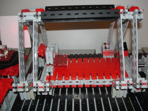

Und hier die "Linear Folded Flexure Beam Prism Suspension Stage"
Die Verwindungs-Steifheit der Plattform und des oberen Stabs ist wichtig, daher die Sandwich-Bauweise.
Ein kleiner Nachteil ist eine kleine Einschwingzeit.
Es wäre interessante, das jetzt mal mit Metall-Schienen zu bauen.

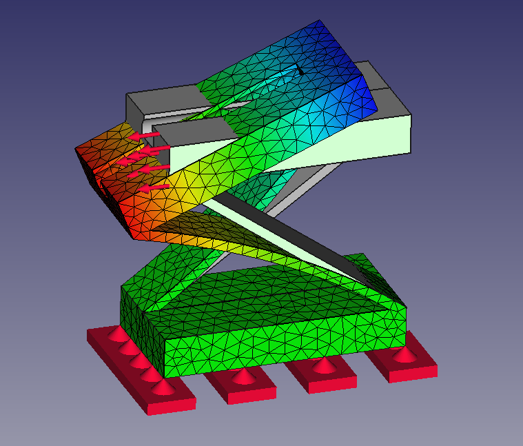

Mit der FEM-Workbench von FreeCAD lassen sich Verbiegungen modellieren und visualisieren:
Ich bin der Anleitung aushttps://www.youtube.com/watch?v=aHVD02RtwTg gefolgt.

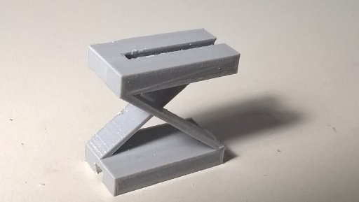

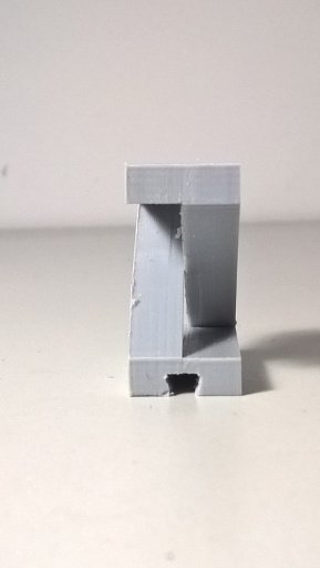

Ein Kreuz-Feder-Lager für fischertechnik:
Zur Theorie und Berechnung siehe:
https://www.researchgate.net/publicatio ... ral_pivots

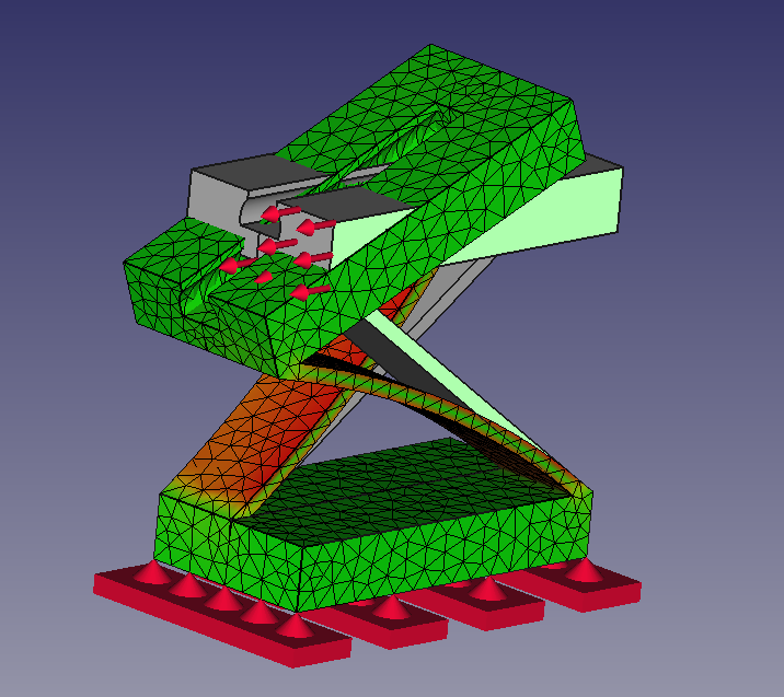

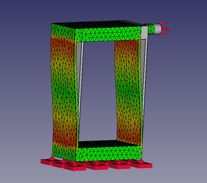

Und hier die FreeCAD-FEM-Simulation des Bauteils. Farbcde: Displacement-Y
FreeCAD FEM-Simulation
Und hier die Von-Mises-Spannung:
FreeCAD FEM-Simulation (von Mises)

der "flexurale" Gelenkwürfel sieht sehr gut aus. Die Flexibilität hängt ab von Material, Dicke der Flexures, Prozesstemperatur und Druckrichtung.
Ich hatte früher perlweißes EPR InnoPET verwendet. Das gibt es nicht mehr. Das angeblich gleiche Nachfolgeprodukt ist leider deutlich spröder oder es hat sich bei mir was geändert (Lagerung des Filaments?)
Inzwischen drucke ich ein PETG-Filament von Polymaker, das ganz flexibel ist.
Meine Favoriten sind:
- Material PETG, (PLA geht nicht, da zu spröde)
- Prozesstemperatur: so hoch wie möglich
- Auflösung: 0.1mm
- Dicke: 1-1.2 mm
- Füllgrad: 100%
- Druckrichtung: Fasern parallel Druckebene
FEM-Workbench: Geht auch mit bestehenden Modellen. Du brauchst erst mal einen FEM-Container. Am besten mal das oben verlinkte Video ansehen.

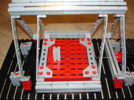

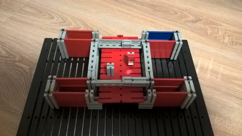

Mal wieder ein recht winkeltreues Verschiebe-Flexure. Diemal noch ein Prisma. Modell "Tidirium":
Es funktioniert ziemlich gut. Die Halterung könnte man noch etwas besser machen.
Und die Kraft-Einleitung sollte vorzugsweise in der Mitte des Schlittens erfolgen.
