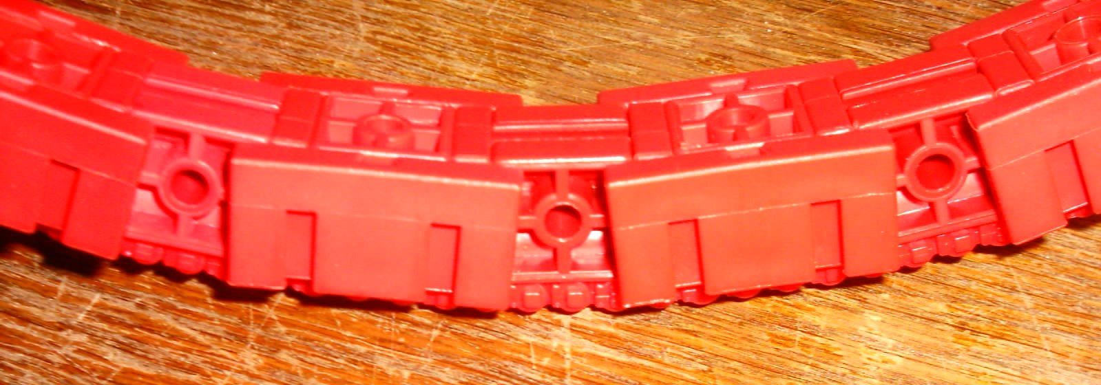

Eine andere Möglichkeit habe ich für meine dreidimensionale Kugelbahn gewählt:
48 Bausteine 15 und 48 Winkelsteine 7,5° so wie auf dem Bild unten dargestellt versteift
mit weiteren Elementen. Mit der Ausrichtung der Nuten, wie man das hier gut erkennen
kann, ergibt das eine akzeptable Stabilität.
Wichtig in dieser Konstellation: jeder 16. (!) Baustein 15 mit der Nut in Längsrichtung (also
der, bei dem man die Bohrung seitlich sieht) wird getauscht durch einen normalen Baustein
15 oder 2 Bausteinen 7,5 und mit der Nut in Querrichtung verbaut. Außen rum passen so
exakt 213 Kettenglieder; jedes 71. Kettenglied wird dabei durch ein Förderglied (wo man
früher die Raupenbeläge oder Förderbecher draufschob) ersetzt. Die Kette hält sehr gut und
kann die auftretenden Kräfte aufnehmen. Alternativ kann man die Kette insgesamt auch mit
doppelseitigem Klebeband fixieren. Allerdings liegt sie dann relativ stramm auf dem Ring auf.
Befestigen läßt sich dieser Ring sehr gut mit Achsen durch die Querlöcher der seitlich offenen
Bausteine 15, oder man fügt zusätzlich eine Speichenkonstruktion ein, was den Ring noch wei-
ter stabilisieren würde.
