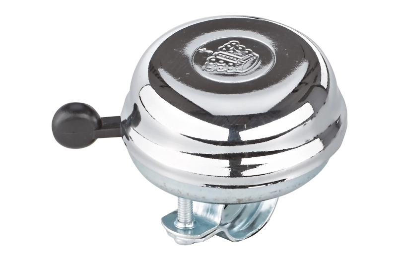

Für unser großes Seilbahn-Modell brauchen wir 2 Klingeln.
Da wir alle mit Aufgaben belegt sind, aber die Community vielleicht Lust und Ideen hat, uns zu unterstützen habe ich hier eine Bastelanfrage, die in Heimarbeit erledigt werden kann:
Wir brauchen eine gut hörbare Klingel. Ich könnte mir eine Fahrradklingel vorstellen.
Diese muss in ein Gehäuse. Hier stelle ich mir eine 60x60 Kassette (grau) mit Deckel vor.
Daran einen Anschluss (Buchsen).
Sobald Spannung anliegt (9V) klingelt diese Klingel (rrrrrrrrriiiiiiiinnnnngggggggggg) :lol:
[Anm.: ich brauche aus Nostalgie-Gründen eine mechanische Klingel, will also eine MP3 Datei abspielen.]
Schön wäre, wenn zusätzlich (parallel) eine weiße LED angeht, die innen die Klingel beleuchtet.
Je weniger 3D Druck Gedöns drin ist, je mehr mit ft gebaut wird (auch modifiziert), um so schöner.

Mein größtes Problem ist allerdings die Bauhöhe und Breite (60x60x30).
Meine eine "einfache" Lösung ist eine Fahrradklingel (Glocke), die mit einem ft-Motor angeschlagen wird.
Dazu ist im inneren Bereich ein ft-Motor, der ein Teil dreht, der zwei Unterlegscheiben hat.
Dadurch, dass die Glocke drei Einkerbungen nach innen hat, kann man das Typische
erzeugen. :-)
Aber - die Glocke füllt schon fast den Innenraun einer 60er Dose aus.
Vom Anbrigen in der Dose, muss man die Glocke nach innen drehen - was nicht sooo schön aussieht.
Mit freundlichen Grüßen
Holger

Nach einigem rumexperimentieren, hab ich eine Lösung gefunden - aber die ist etwas größer.
Man kann es aber auch etwas umbauen und dann ist es etwas höher als gefordert.
Allgemein. Es ist die Frage wie lang die Lösung mit dem ft-Motor und den zwei Unterlegscheiben hält.
Vorteil ist, man kann es schnell einstellen oder man muss es halt festkleben.
Die Innereien der Fahrradklingel haben auch 4mm. Somit passen sie auf die Achse mit Rändel vom Getriebehalter mit Schnecke 31066
wenn man die Schnecke abzieht.
Die Klingel ist von prophete:
Innen ist eine 4mm Mutter angeschweißt. Man kann eine 20mm lange, 4mm Schraube durch einen 15er Lochbaustein geben und oben mit einer M4 Mutter kontern und darauf die Glocke festschrauben.
Mit ein paar Bauteilen kann man das Ganze auf eine 120x60er Bauplatte
bauen.
Der ft-Motor mit dem Getriebehalter kommt einfach an die Seite und man kann den Abstand einstellen.
Holger
PS Leider passen die Zahnräder der Klingel und die von ft nicht zusammen. Man könnte allerdings die miteinander verkleben.
Die Bauform würde minimal kleiner, da die Unterlegscheiben dann innen statt außen laufen würden.
