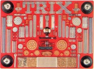

Ich hatte mal einen TRIX Metallbaukasten aus den 60er Jahren, da war sogar die Blechglocke mit drin (oberhalb Bildmitte) und man konnte tatsächlich einen Wagner'schen Hammer zum Läutwerk bauen.
Mit dem ft Elektromechanik-Kasten 30226 (1981) kann man nach Anleitung zumindest auch das Hämmerchen bauen, die Glocke fehlt halt, aber da könnte man vielleicht sogar einfach ein Fahrradklingel-Oberteil nehmen.
Ich will aber nochmal ganz ausdrücklich auf die von mir verlinkte klassische Türklingel verweisen. Aus Zuverlässigkeits- und Verfügbarkeitsgründen sicher das Optimum. Und müsste eben auch in eine modifizierte 60x60er ft-Box passen, zumindest das Oberteil. Die Glocke guckt dann halt unten 'raus, aber Du kannst einen Klarsicht-Deckel drauf machen und man kann die Elektromechanik sehen.
Und wenn "Jemandem" dann noch langweilig ist und nichts wichtigeres zu tun ist, dann kann man ja auch noch ein ft-Modell eines solchen Läutwerks bauen und eine schöne Erklär-Tafel dazu. Aber mir wäre die ft Konstruktion an der Stelle bei dem Anspruch des Projekts nicht betriebsfest genug.
