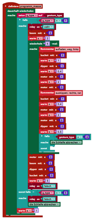

Es funktioniert auch mit RX Controller. Meinen I2C Code kann man (fast) immer einfach in ROBO Pro Coding konvertieren.
