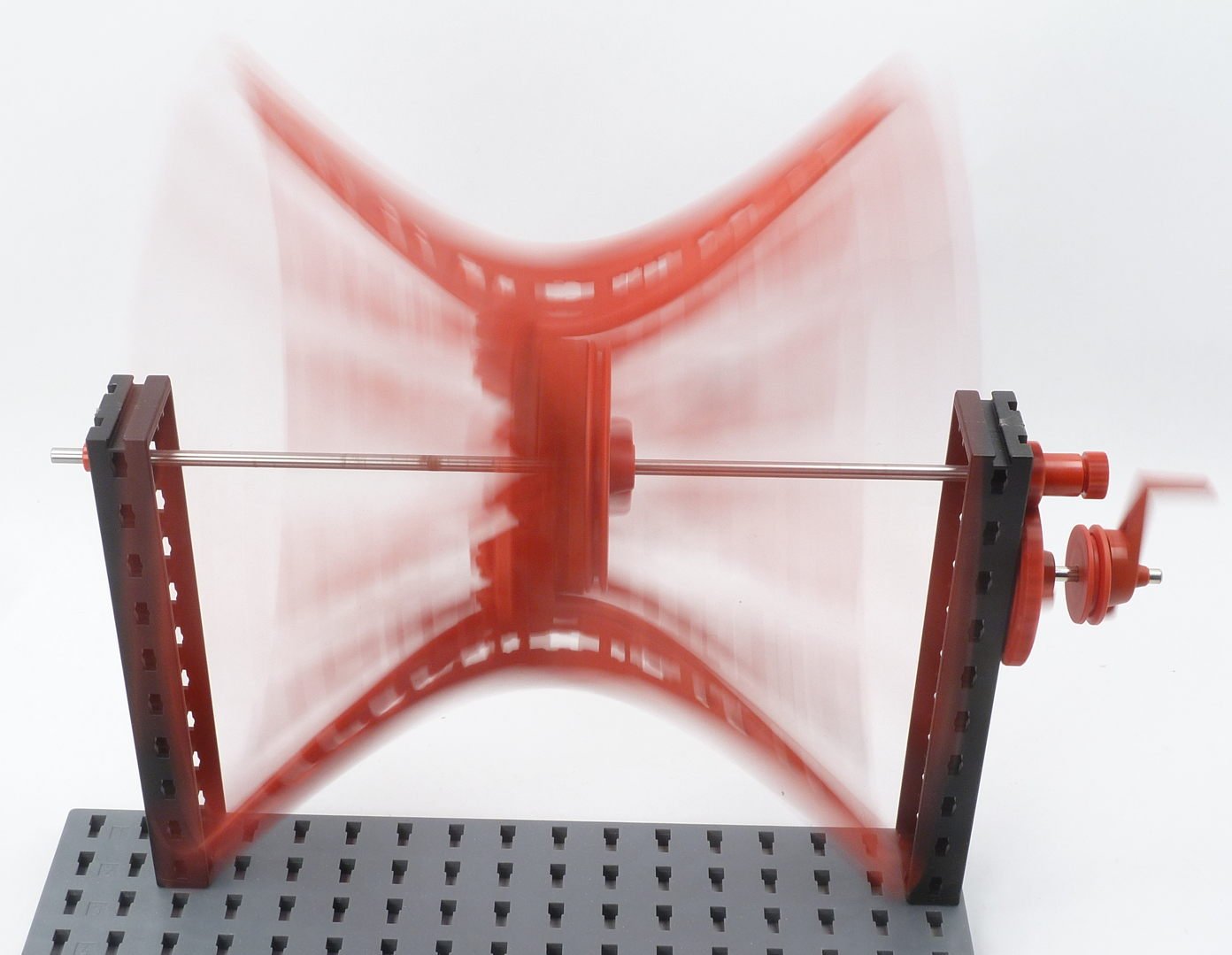

Dieser Ersatz sind einschalige Hyperboloide, die durch Rotation einer windschiefen Geraden um eine Achse entstehen.

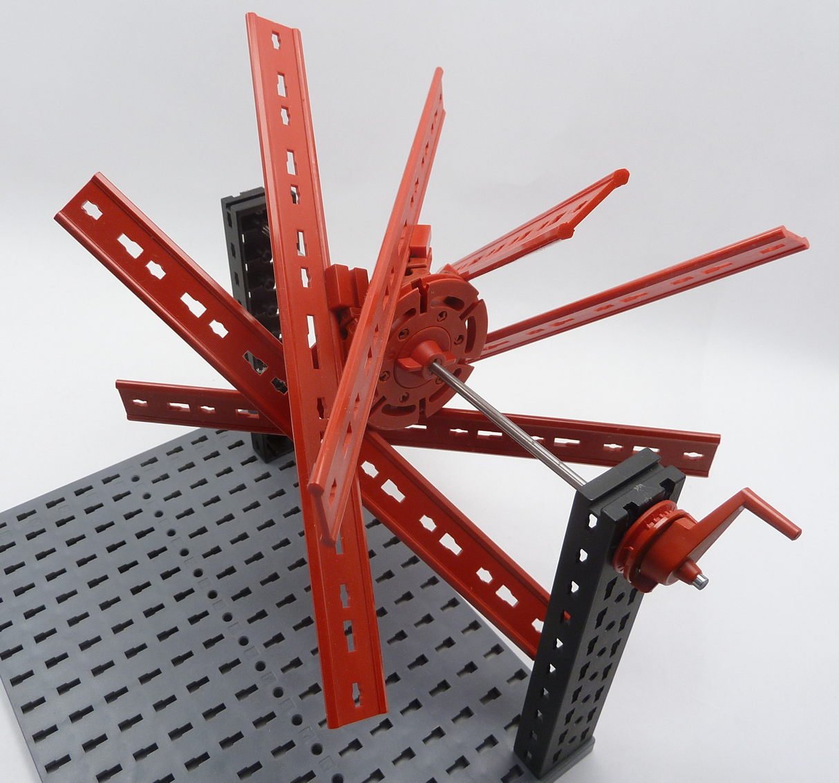

Hier ein Demomodell mit sechs Laufschienen:
Detail der Laufschienenbefestigung:
In Aktion:
Auch wenn es schwer vorstellbar ist: Zwei der gezeigten Modellen können miteinander verkoppelt werden. Dabei klappert es aber wegen der Länge der Laufschienen immer etwas. Ich zeige später ein besseres Modell dazu.
Man muss dabei natürlich genau schauen, wo die Taille des Hyperboloids ist. Im gezeigten Modell liegt die Taille nicht bei der Drehscheibe, sondern ein ganzes Stück weiter links. (Wer es genau wissen will: da, wo die Ebene durch die Achse und die Nut einer Drehscheibe und die Laufschiene sich schneiden.)

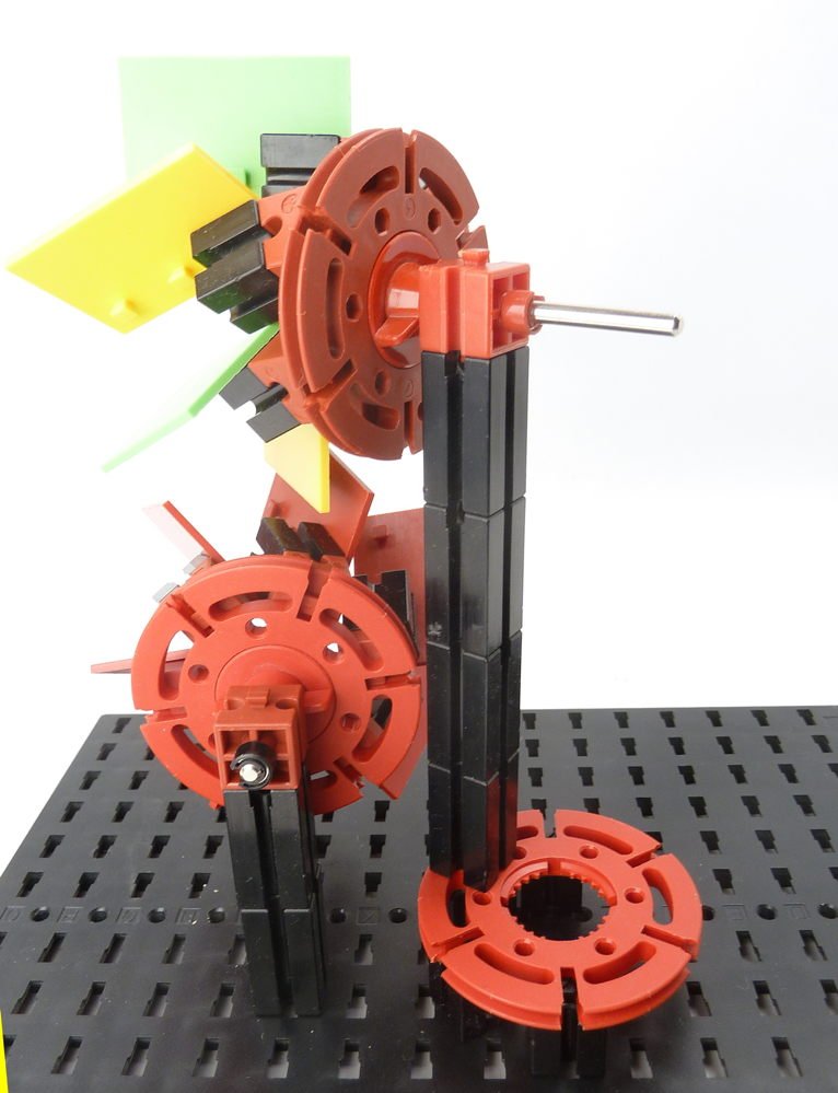

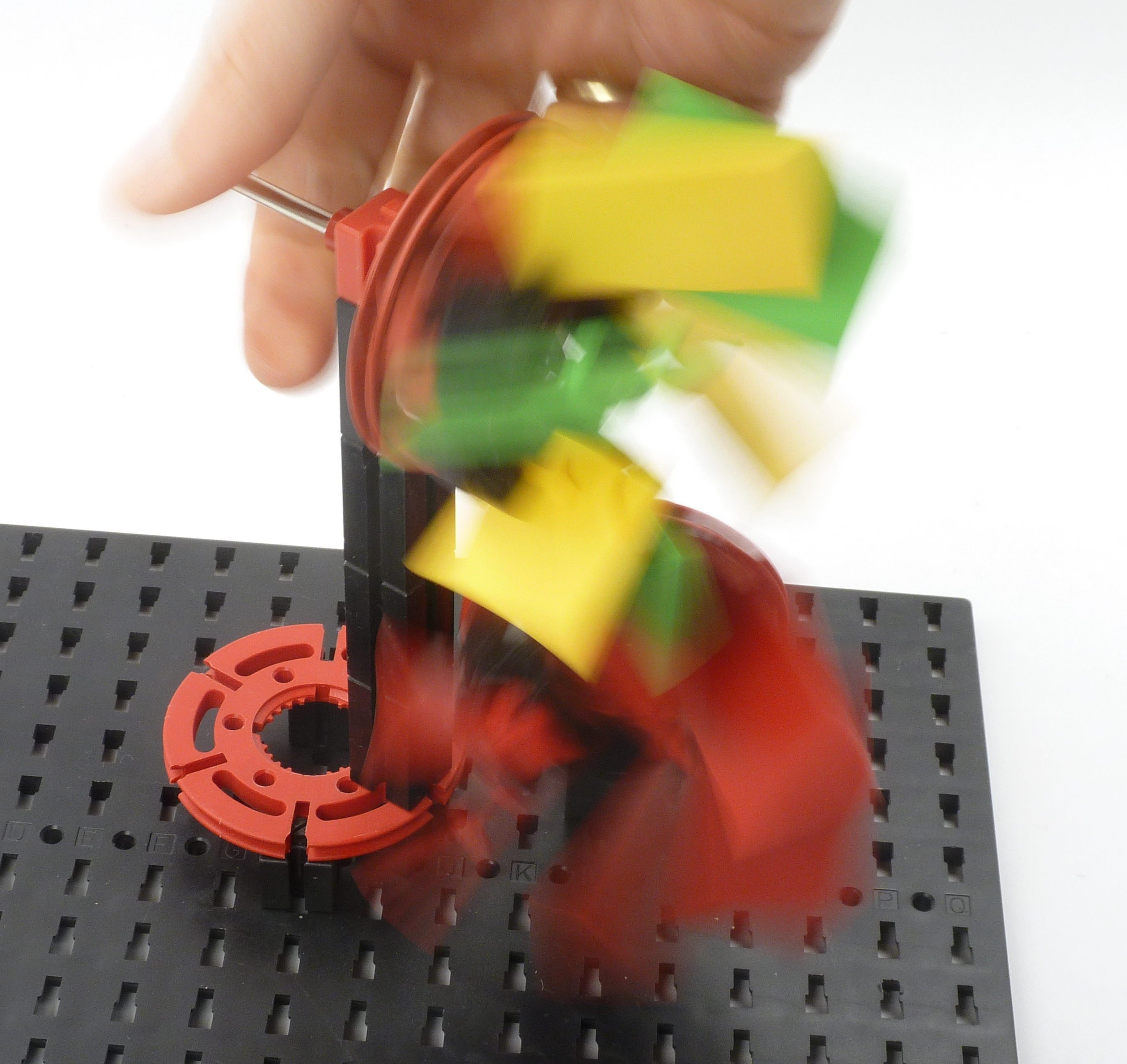

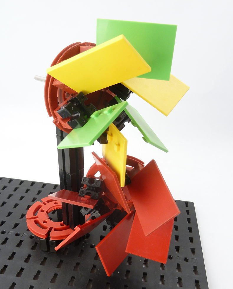

Hier ein Demomodell für eine „Verzahnung“ von zwei Achsen, die sich in der Projektion senkrecht zu den beiden Achsen unter einem Winkel von 60° treffen:
Von der anderen Seite:
Und in Aktion:
