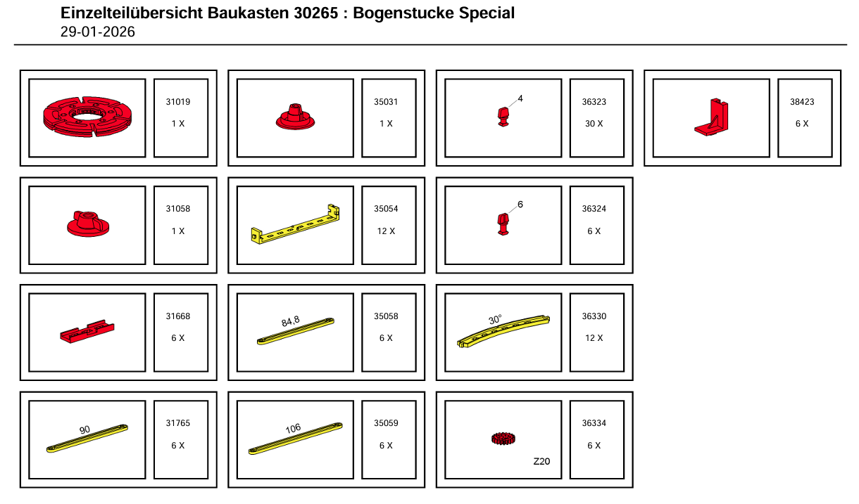

Ich habe dieses alte Special-Set Bogenstücke 30° (30265, 1991) mit folgendem Inhalt:
Dazu gibt es nur das Bild als Bauanleitung:
Durch Probieren passen die Streben 84,4 und 90 mit den Laschen, damit ein Rad entsteht.
Wozu sind die Streben 106, Riegel 6 und Riegelscheiben? Nach dem Bild sind die übrig.
Auch eine detailliertere Bauanleitung als dieses Fertig-Bild wäre hilfreich.
In dem Set war auch nicht mehr Papier enthalten, nur das Rad auf A4.
Kann mir jemand helfen?
FG Lutz

Hallo...
Kann sein dass ich völlig danebenliege (schon länger her), aber ich meine das das zum Bau von einem Riesenrad war.
Man brauchte auch zwei (!) davon, um es bauen zu können.
Ich meine, dass das auch in einer FanClubNews 1991(?) stand. Auch wie man damit baut.
Die hatten ja dieses dabei :https://docs.fischertechnikclub.nl/aanvul2/35962.pdf
Achte auf die Laschen in der Mitte der beiden Streben, wie die angebracht sind.
Ich meine die 106er waren außen am RIng um die beiden Räder zu verbinden.
Ich hab dazu auch mal ein Bild gemacht bzw in dem Buch über die Riesenräder von fischertechnik sollte was darüber stehen.
Wenn gewünscht kann ich meine Sachen noch mal raussuchen.
