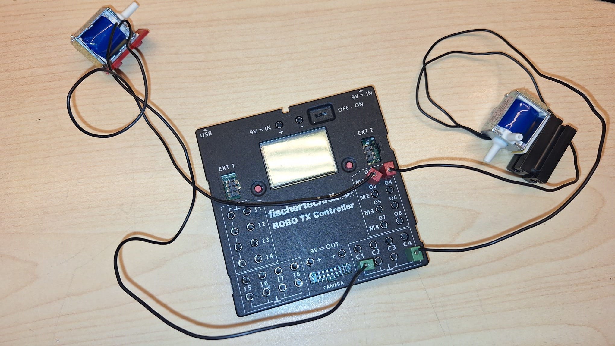

Re: Liebherr
Könntest auch zwei Magnetventile mit Dioden ausstatten und mit einer Vollbrücke ansteuern. Positive PWM schaltet Ventil 1, negative PWM Ventil 2.
Re: Liebherr
Ich glaube, ihr macht das Problem größer, als es ist.
Motor antrieb hat ja ein, ich nenne das mahl so, "a" und "b" anschluss, linksum wird +/- geschaltet und rechtsum wird -/+ geschaltet.
Von Magnetventil ein kabel in M1a und andere Kabel and Erde. Andere Magnetventil in M1b und andere Kabel an Erde.
Brauchst keine Dioden zu verwenden.
Wann du ein linksum auftrag gebst, dan wird Magnetventil von M1a geschaltet, wann du ein rechtsum aufrag gebst, dan wird Magneventil M1b geschaltet.
Du kannst biz zum 8 Magnetventile so anschliessen.
Habe es auch noch nicht im Robo Pro (coding) ausprobiert, aber ich denke da gibt es fast ein moglichkeit das mit Magnetventil Symbol zu programmieren statt ein Motor Symbol.
Arjen
Arjen

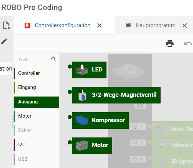

Re: Liebherr
Ich habe gerade erst entdeckt, dass Magnetventil und Kompressor in der Controllerkonfiguration vorhanden sind.
Weil ich TXT 4.0 oder RX Controller verwende, ist das elektrische also ganz einfach. Mehr Sorgen habe ich bei der Pneumatik.
Beim Magnetventil und Kompressor ist es doch egal, wo + und - angeschlossen ist?
FG Lutz
FG Lutz

Re: Liebherr
Lutz,
Ich meinte so. Kann mit TX, TXT und TXT4.0.
Arjen
Arjen
